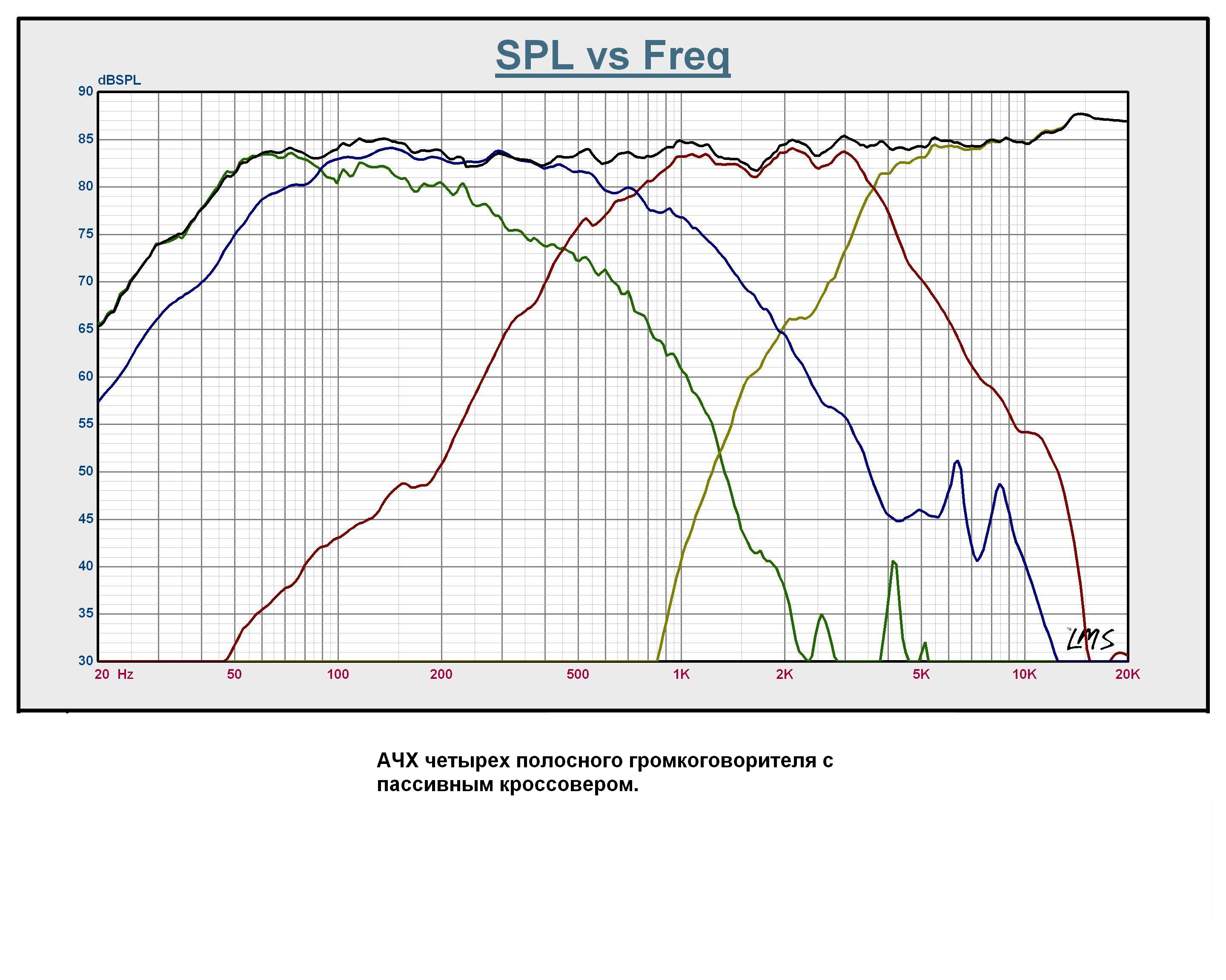

    Слушал все представленные мониторы. Больше понравился монитор на металлических динамиках. Особое внимание обратил бы на отличное согласование басового звена на 1209 с мониторами даже в "пассивном варианте" и отличные субъективные впечатления от баса. Единственное что мешало - неустранимый "стояк" пол - потолок (насколько помню , 50 Гц)
    По-моему, Сергей Давыдович проделал огромную работу и , как всегда, написал отличную статью с максимумом измерений и их объективной оценкой , но, как человек интеллигентный и скромный, он достаточно скептически оценил свои работы, хотя они , несмотря на достаточно недорогие комплектующие, на мой взгляд, намного превосходят большинство того , что было представлено на последних выставках РосХайЭнда и многие промышленные брэндовые образцы.

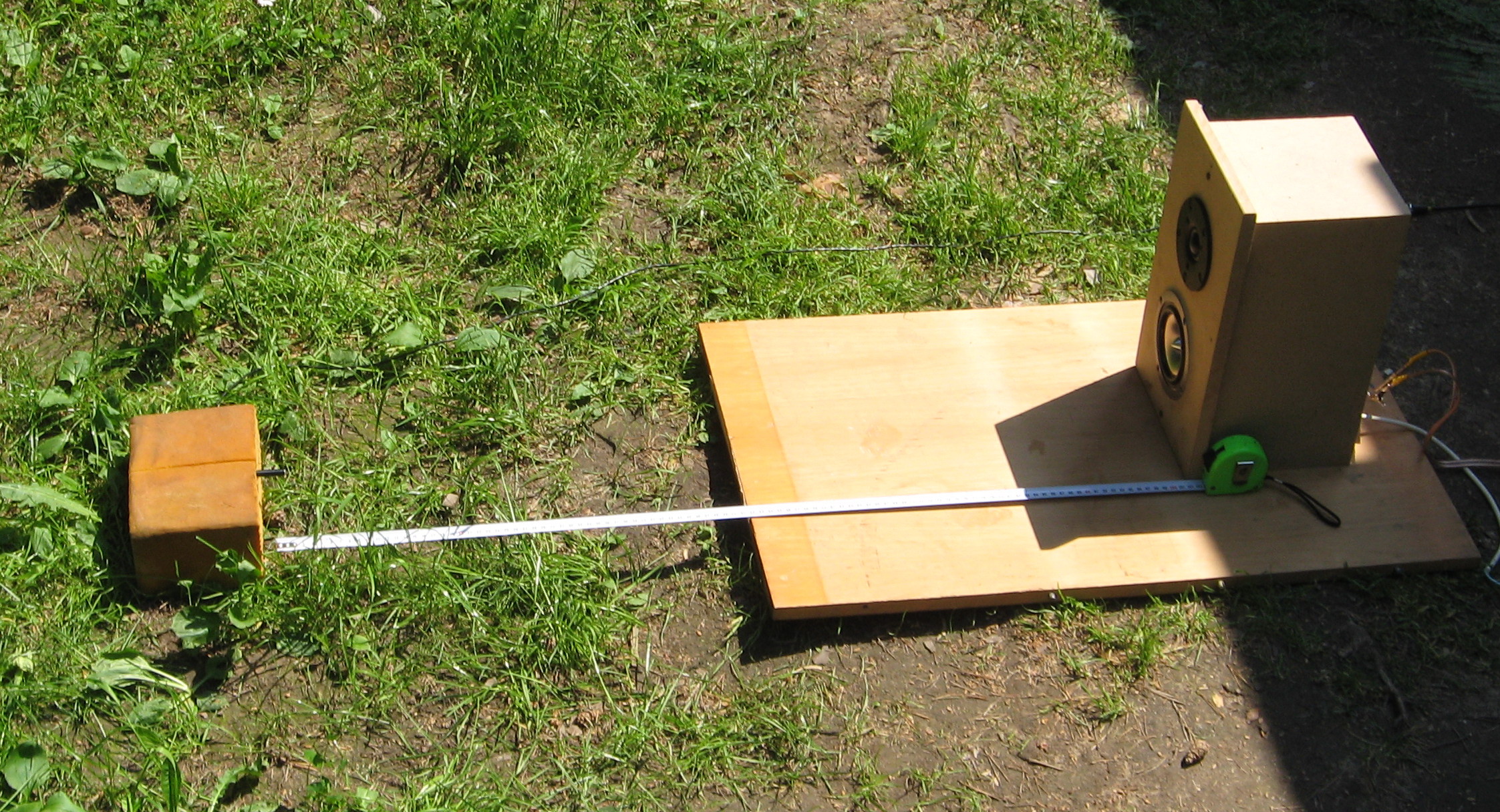

    Для пользователя форума Vandelhull111 выкладываю фотографию по измерению Ground Plane.

    batti, я пару раз видел как ребята из JBL Professonal проводили измерения Ground plane. Они поднимали колонки на несколько метров от земли с помощью погрузчика на пустой парковке для машин. Колонки, при этом, были закреплены на самых концах сведённых вместе вил погрузчика и наклонены вперёд. А измерительный микрофон они клали по осевой линии колонки, прямо на асфальт, по всей видимости, чтобы исключить приём отражений.
    По умолчанию Re: Новые работы С.Д.Батя
    Измерения на поверхности земли - шикарнейшая вещь, только имеют два недостатка - нужно иметь место, где это делать, и если АС большие и тяжелые, то их сложно транспортировать. Хотя, без таких измерений бывает очень сложно. Если для оформления, типа ЗЯ, ФИ еще можно с какой-то точностью спрогнозировать АЧХ, то в случае, например, дипольного излучателя все несколько сложнее, и натурные измерения тут очень кстати. Я уже даже думал, может на крышу дома поднять АС лебедкой с балкона. Она плоская и большая. А вот вопрос - если выставить АС из окна, немного, а микрофон на рейке отнести еще дальше - много отражений будет?

    В землю ящик закапывают, а микрофон в воздухе - тоже такой способ есть.. Или я не в тему ?
    Мне кажется, что в тему. Насколько я помню об этой методике было написано в сборнике статей НИИ им А.С. Попова.
    Если землю не копать, поступить так, как показано на фото, то получаются вполне приемлемые результаты до 300 - 400 Гц, которые для закрытого корпуса хорошо совпадают с результатами расчета АЧХ в программе LEAP 4.7. Выше по частоте погрешность измерений быстро возрастает. Полагаю, это связано с потерями отраженного сигнала от неровной поверхности с травой.. Для использования в симуляции кроссовера уровень АЧХ, полученный указанным способом, нужно уменьшить на 6дБ, чтобы аккуратно сшить с результатом измерений методом тональных посылок в комнате или в открытом пространстве.

    По просьбе читателей статьи выкладываю полную схему пассивного кроссовера четырех полосного громкоговорителя и АЧХ по звуковому давлению.
Название:	4Way passiv X-over.JPG
ID:	153973   Нажмите на изображение для увеличения.
