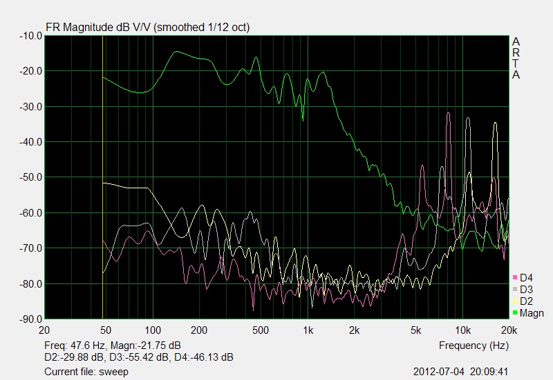

    Ниже замеры 12" Woofer, Periodic Nose на растоянии 20см от динамика, буду рад если укажут на ошибки в замерах..

    Ватин в итоге в середине ящика расположил. Добавил замеры. Так как измеряется первый раз, буду рад если кто увидет/укажет на косяки в вуфере/методике...

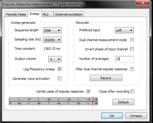

    Кто-нибудь в курсе как заставить в арте выводить сигнал только на один динамик? Совсем нет желания при замере динамика отсоединять его пару... Громкость убавить на канал не могу, похоже потому что арта выводит звук через асио. Через WDM тоже звук не могу вывести, т.к. не дает выбрать каналы из набора 7.1..Другие программы (Холм, спектралаб) тоже не позволяют вывести звук через 7,1...

    Измерил Sweep в точке прослушивания Нажмите на изображение для увеличения.

    Поделил на частотах 300/2000/5000. Пытался за одно выравнить каждый динамик, не вышло. Просто FIR фильтры звучат лучше. Кстати попался интересный софт - VoxengoSoundDelay- позволяет выставить задержки с точностью до сэмпла
    Никак, только отрубать другие.
    А покажите графики измерений? И еще попросил бы pir файлы из Arta.
    Здесь pir для динамиков, (за исключением Neo3 который я мерил acourate SLR2). Мерил обычным микрофоном с замененным капсулем на Panasonic WM-61 и подключенным к xonar d1. Возможно в этом косяк что выравненный звучит хуже чем нет, или может в обработке результатов измерений накосячил...

    Понятно, спасибо, но мне интересны конечные измерения всей системы? Что там с фазой? Вы одно-канальным методом измеряете как я понимаю? Задержки выставили?
