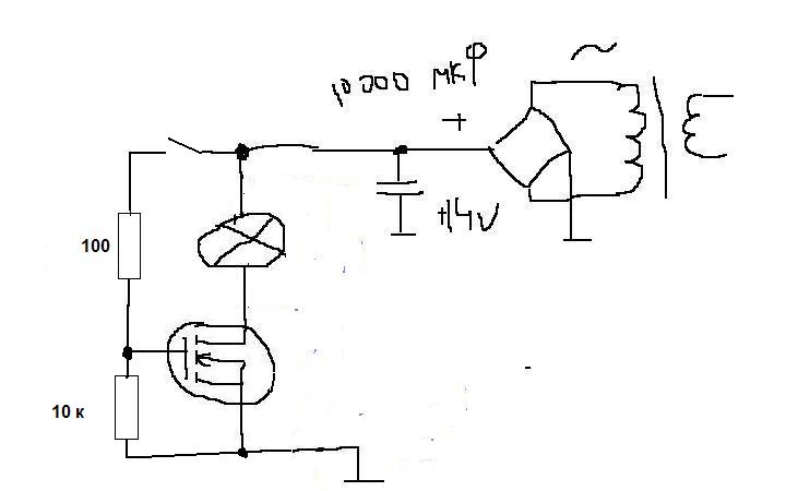

    Здравствуйте. Собираю электронную нагрузку по схеме http://radiohlam.ru/raznoe/images/nagruzka_1.jpg
    Не реагирует на переменные резисторы, На выходе ОУ постоянно 12В. Ставлю опорное напряжение 0.5В При этом на токоизмерительном резисторе 0.7В.
    Подскажите как запустить эту схему либо подкиньте похожую несложную схему.
    Спасибо.

    Цитата Сообщение от Генри Посмотреть сообщение
    Собрал простую схему,
    Вы лампочку не туда поставили, не в ту цепь.
    Так должно быть лучше:
    Вот не получатеся, 10В не хватает точно. поэтому и спрашиваю.
    Очень даже получается.]
    вот схемка http://imageshost.ru/photo/40669/id1492861.html
    при 10В на затворе на транзисторе большое падение напряжения (еденицы 2-3 В )поэтому и возникает вопрос как открыть полностью транзистор.
    А зачем полностью открывать транзистор в линейной, не ключевой схеме?! Это классическая схема линейного стабилизатра тока.
    И, кстати, параметр Rdson к линейным схемам вообще неприменим, это параметр ключевого режима.
    Собрал простую схему, http://imageshost.ru/photo/24000/id2068590.html
    А это вообще непонятно что.
    В общем при 14 В на затворе на транзисторе падает 4В Нагрузка лампа ближнего света авто.
    Там 4 вольта на затворе
    ---------- Добавлено в 16:11 ---------- Предыдущее сообщение в 16:10 ----------
    - транзистор всегда открыт.
    Так лучше, но непонятно зачем транзистор

    Аватар для Генри
    16.11.2007
    217
    По умолчанию Re: Электронная нагрузка
    В общем-то да , но человек же хотел 8 мОм.
    Тогда вот, вообще, суперсхема (т.е., тут транзистор может быть не все время открыт):
    все разобрался. нужно было вот так поставить лампу. Получается что потенциал затвора привязан к стоку. поэтому у меня и не хватало напряжения на затворе.
    сейчас все как и говорили 10-12 В хватает для полного открытия транзистора
    всем спасибо.
    Управление относительно истока (source) (у биполярного транзистора в том месте - эмиттер).
    Потому везде говорят о VGS - Gate-to-Source Voltage - напряжение управления затвор-исток. Например:
    Continuous Drain Current, VGS @ 10V - 110 А
    max VGS Gate-to-Source Voltage - ± 20 V
