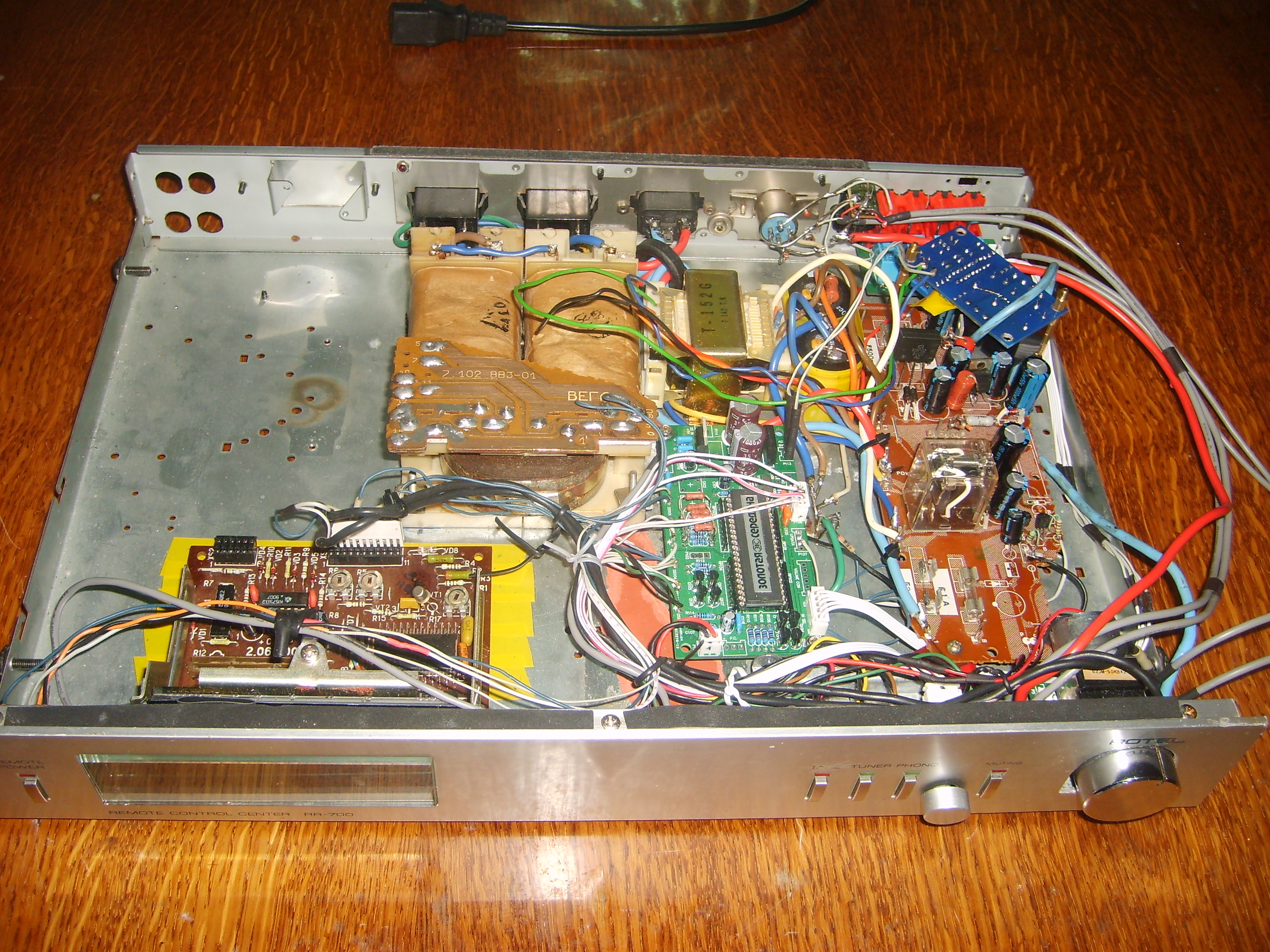

вот мой плацдарм для цапа.

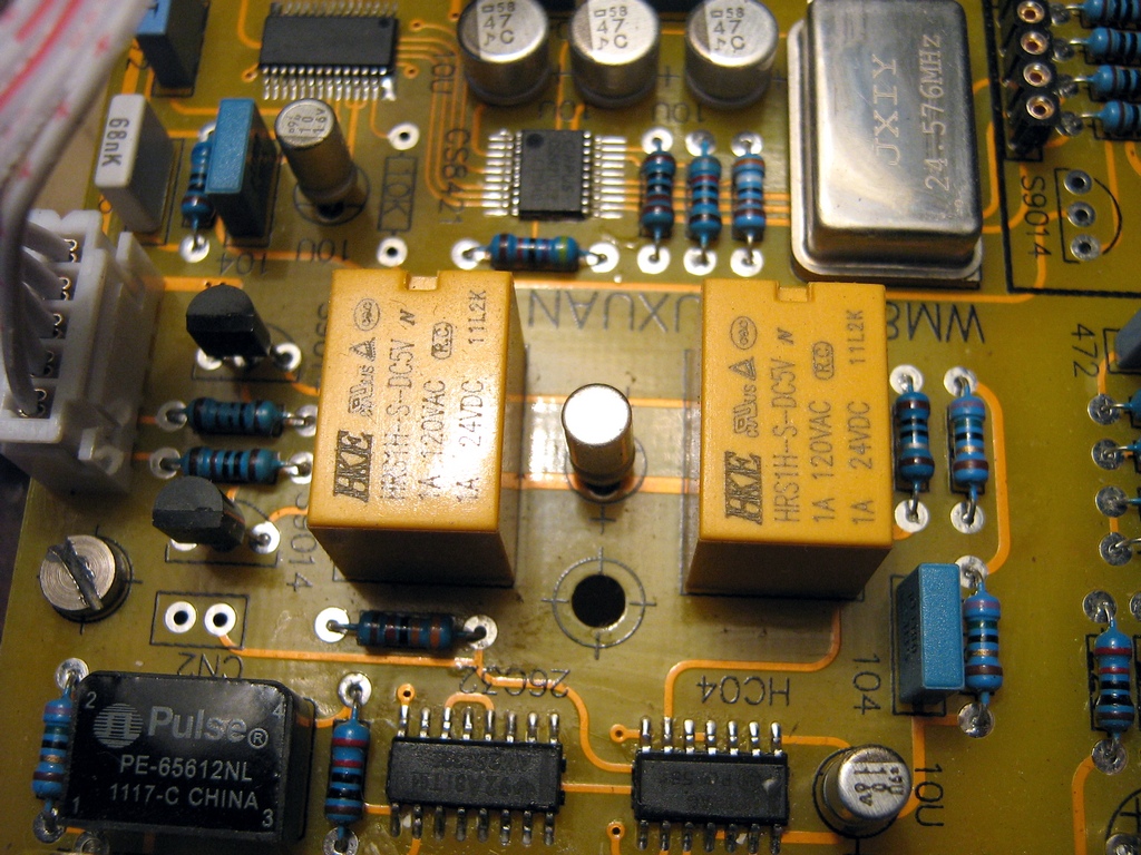

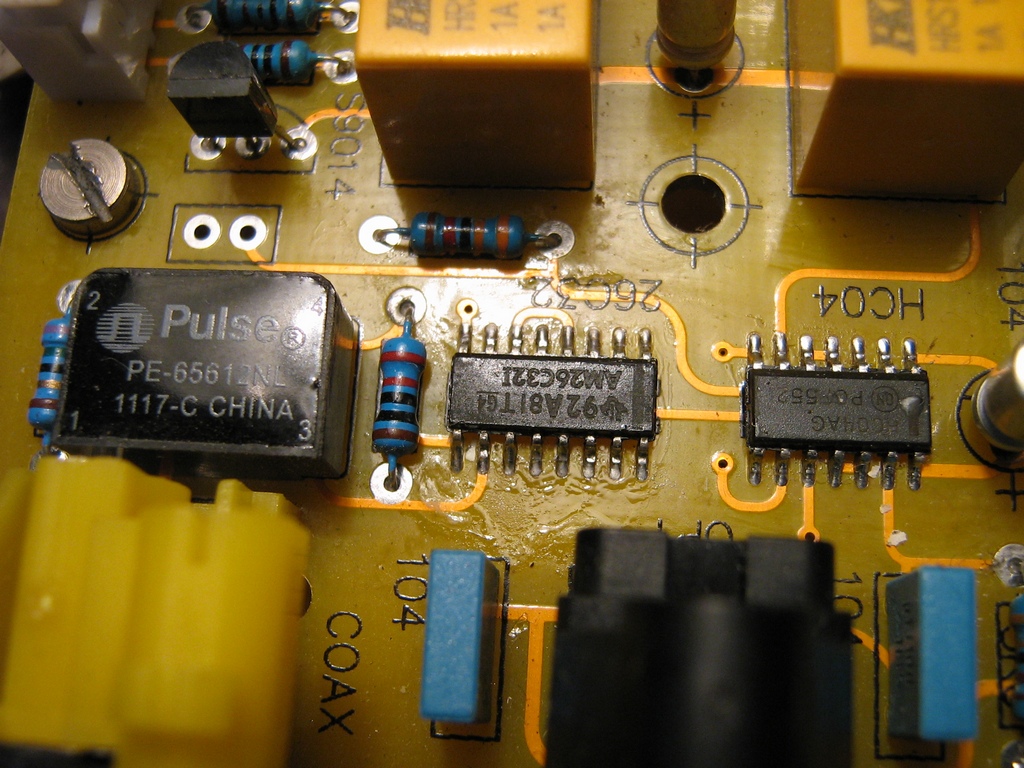

куда у Вас встроена плата, какой транс? любое фото отличное от ебейского будет интересно![]()

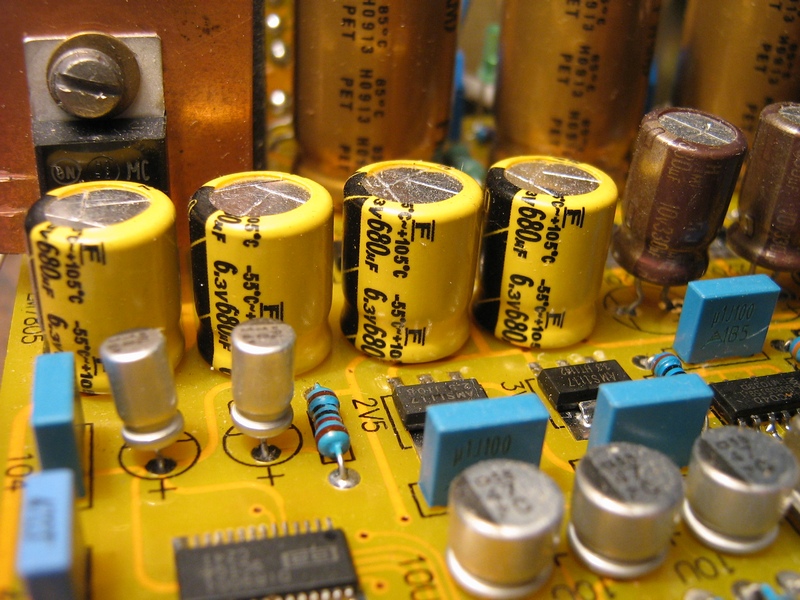

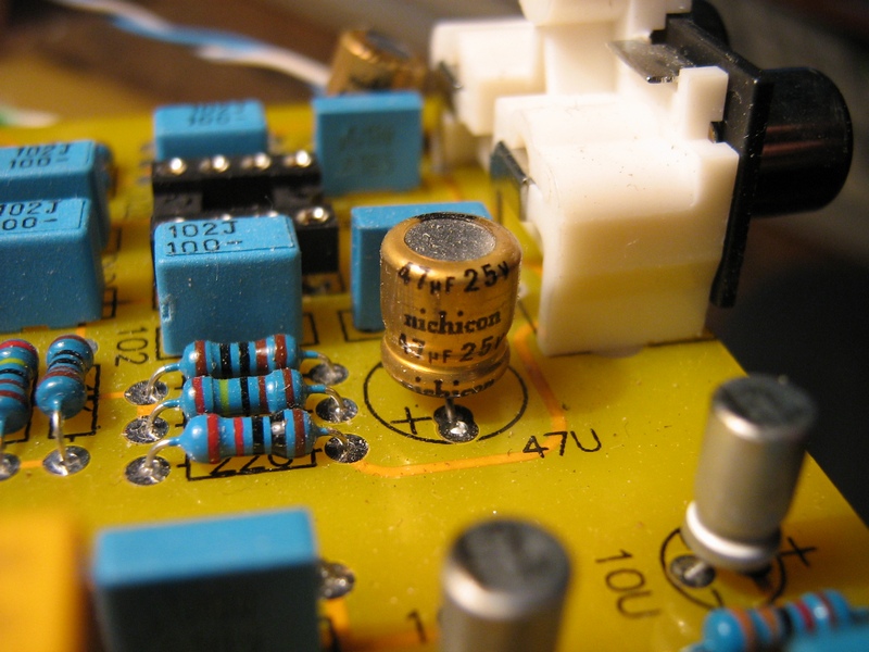

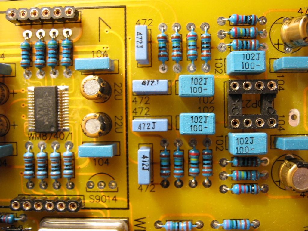

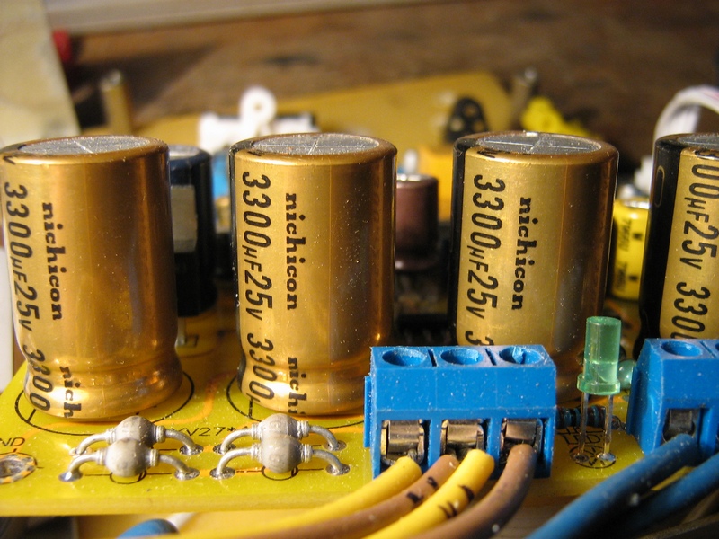

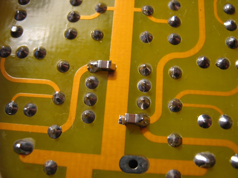

Короче, докладываю - не удержался и всё же немного поэкспериментировал. Первые и несмелые попытки твика совершились! :-)

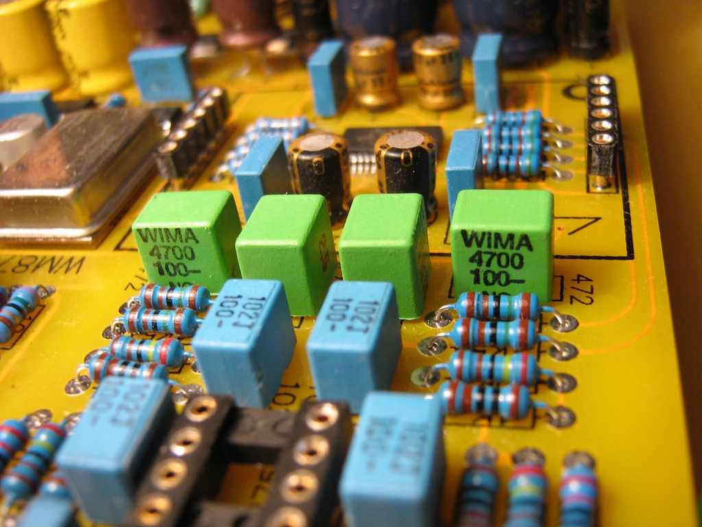

Получилось, что OPA627 - далеко не лучший опер для этой штуковины. Сравнение его с AD787 показало явное преимущество последнего. Скорость, детальность, сцена, воздух - всё на вполне приличном уровне. Очень понравилась проработка низа. Оно и не удивительно - отсутствие электролитов на пути прохождения сигнала, даёт себя знать. Все электоролиты только в питании. А вот с питанием ОУ не очень хорошо - разводка оптимальностью далеко не блещет. Так же не понравилось, что все плёночные кондёры в питании номиналом 0,1 uF - обычный лавсан.
Суть сегодняшнего твика - поставил с ножек питания ОУ на шину общего провода дополнительные низкоимпедансные шунты NP0 4700 pF (что было в наличии :-)). Результат - стало меньше слышимых искажений, но атака на фронтах всё равно осталась утрированной. Тогда я заменил в послеЦАПовом фильтре 4 конденсатора ёмкостью 4700 pF, которые на поверку тоже оказались лавсаном. Поставил Wima FKP 4700 pF - подчёркнутая резкость ушла, а скорость и детальность осталась. Гуд! :-)
Сейчас сравниваю звучание со своей Audiotrak Prodigy HD2 и не могу отдать предпочтение какой либо из них. В области верхней середины подача немного разная, но где лучше, я пока не понял.
Ну и обещанные фотки:
И ещё немного фоток:
