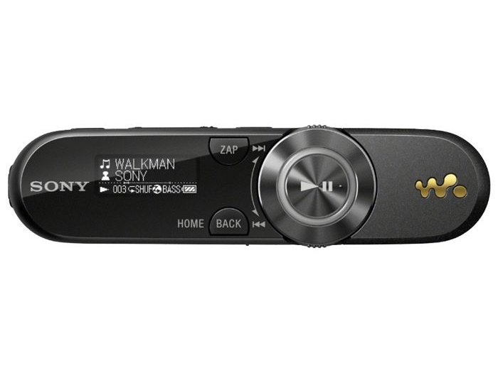

    Оо У меня тоже есть цифровой усилитель со звенящими ВЧ! У него вообще похоже НЧ интегрируется прямо на наушниках т.к. опора в полный рост присутствует на выходе Может мне тоже кондеры в наушники по-впаивать? Боюсь батарейки быстрее будут садиться

    А если серьезно - может правда катушечки попробовать повесить хоть небольшие на шнурок ушной? А то звенит он уж очень яростно, эквалайзером высокие прямо в минимум убирать приходится
    А в сам усь на выход добавить несколько ом и что-то вроде Цобеля не удастся?
    По умолчанию Re: За счет чего это происходит ?
    Есть подозрения что монолитность конструкции может нарушиться - уж очень он плотно собран Может и получится, но может и отлететь какая-нибудь защелка, я таких штук много разбирал разных - на глаз у этого шансы 50/50, пока не хотелось-бы Я готов мини-платку на SMD повесить прямо на кабель наушников
