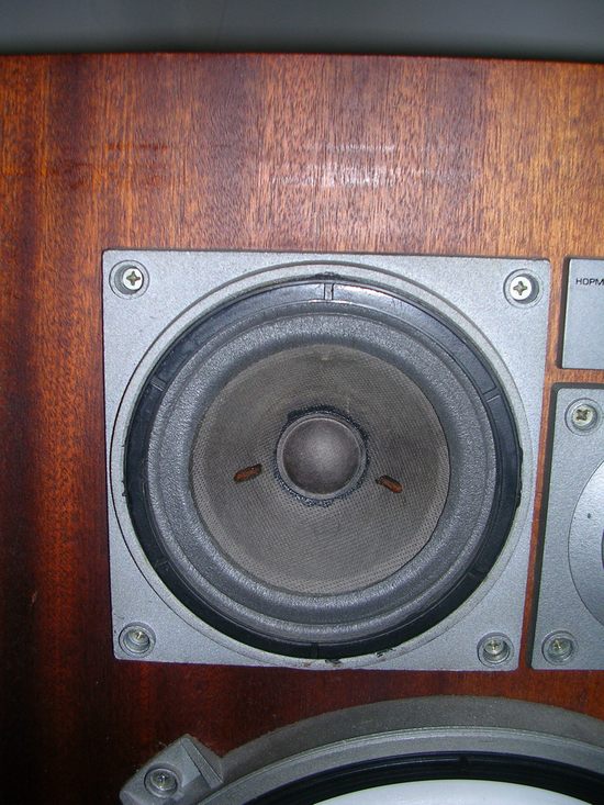

    Я где-то тут выкладывал уже подобные фотки. Найти не могу. Вот для примера самодельные подвесы на СЧ/НЧ динамиках "Амфитон-022". НЧ как раз сделан по эскизу.

    Переделано было 3 пары подобных Амфитонов и пара Кливеров 75АС. Ну и попутно кое-какие динамики. Доводилось даже ПРО динамики 10", 12" пересаживать на подвесы из этого материала. Так что: "Всё хорошо! Всё нормалёк!"

    Уважаемый meshin ,а у меня "прокол" вышел с диаметром 5" подвесов , они в мм -120 . А начал примерять на импортные б\у автомобильные , а они оказалися меньше .Нужны на 130 мм .В магазине( Ростов-на-Дону) , сказали что типоразмера в 130мм не бывает .Их совет - бери на 160 мм , реж небольшой сигмент ,склеивай и на динамик...это будет правильно ?

    Я видел такую доработку (разрез и склейка), но только на СЧ динамиках. Как себя поведёт подвес на динамиках с более-менее приличным ходом сказать не могу. Если и склеивать, то уж точно не в торец, а хотя бы с небольшим нахлёстом. Продаваемый подвес хоть из какого материала? Цена вопроса?

    Подвес черного цвета , питерского производства ,крепче(жестче) конечно чем поролон...По склейки понял . Использовать хочу СЧ-ВЧ ,у динамика есть маленький рупорок. Meshin , а может кто-либо делает на 130 мм ,Вы должны знать...Ну так не охота резать изделие.
    если сделаете аккуратно и склеите хорошим клеем будет всё хорошо, так сделано уже очень много динамиков и проколов нет. Клей нужен хороший полуиретановый и чёткая аккуратная работа.

    Цена вопроса порядка сотни, подвес ППУ и клеится отлично и в торец.

    Из бытовухи неплохо получаеться на момент кристалл(но надо наносить клей на обе стороны и в необходимо-достаточных количествах. Я делаю так складываю обе поверхности склейки рядом лицевой стороной друг к другу, аккуратно наношу клей прям из тюбика малого(нежно и уверенно) чуток поджидаю чтоб впитался в подвесс и подсхватился и стыкую, кладу сохнуть на установочное место, чтоб не разбегался можно прихватить к раме прищепками бельевыми.
    Главное нанести клея столько чтоб и склеилось, и шов был практически незаметен после высыхания-полимеризации.
