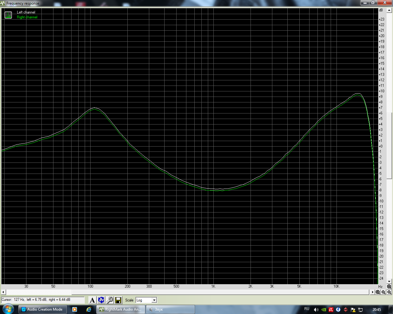

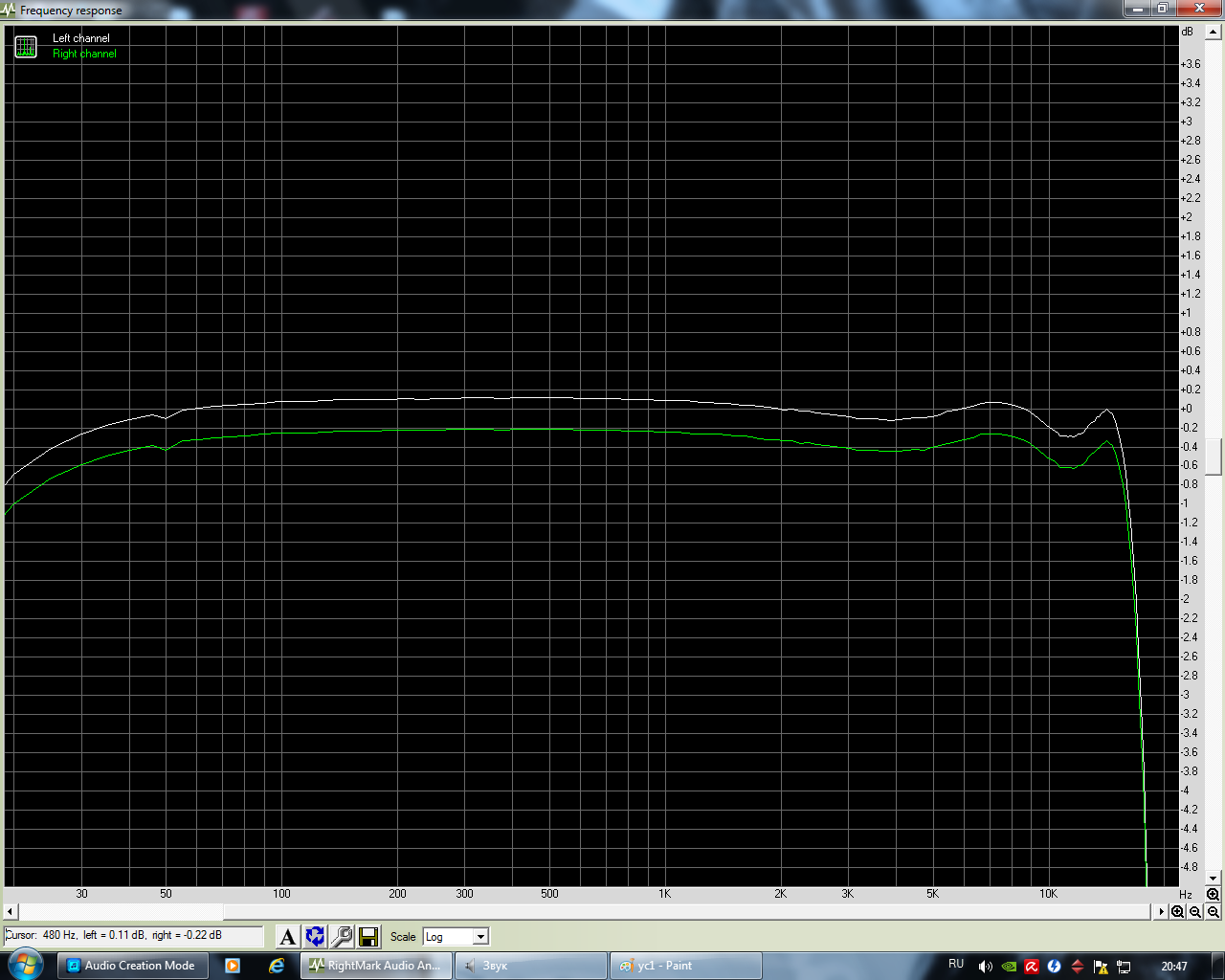

    Вот посмотрите, сделал на скорую руку замеры в rmaa. Не знаю правда насколько они адекватные: сигнал на вход звуковухи подавал с выхода на наушники усилка и так же с выхода на наушники самой звуковой. Разница каналов - это нормально. По сути, это один левый канал дублированный на правый, так как шнур - на одном конце моноджек, на другом стерео со спаянными каналами. А разные они потому что я паял на входе звуковухи меньшие сопротивления в обход еешным, а у них разброс в параметрах оказался, так и стоят до сих пор...
    Но по графикам в принципе можно сделать вывод, что дело не на входе усилка, а в тухленьком темброблоке - на нч крутой горб как раз около 125 гц, а к 60 гц уже заметное ослабление. В режиме же direct усилок почти 1 в 1 повторяет звуковуху. Нюансы незначительные. Картинки прилагаю: зв - звуковая; ус1 - усилок с темброблоком в режиме loudness, ручки радикально на всю; ус2 - в режиме direct.
    Peter1, может быть ты свой тоже сможешь замерить? Интересно будет сравнить.

  18. #57
    18.01.2011
    RIGA
    По умолчанию Re: Возможно ли улучшение (твик) усилка Pioneer A-109?
    Как-то всё неправильно!
    В качестве сигнала используется звуковая плата с кривой АЧХ !
    Естественно, что для компенасции спада НЧ, надо подавать сигнал на вход фоно.
    Хотя бы сидишник послушать - только отдельно стоящий - не от компа!
    Усилитель надо закрывать - не в нём причина.
    Зачем ремонтировать рабочий аппарат
