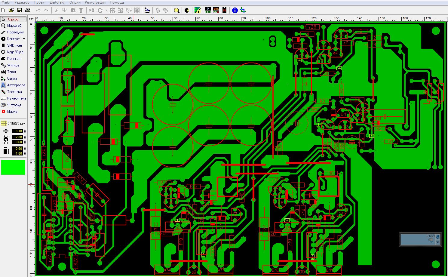

    Alickkk, спасибо за то что помогаете. А что думаете о вот такой вот печатной плате,выложенной пользователем Art_em https://forum.vegalab.ru/showthread....левиках/page61 в сообщении 1202,она вроде как наиболее близка к оригинальной . И,кстати,не в курсе что там было в оригинальном усилители с левой стороны?
    Там написано ММ/МС корректор.

    По умолчанию Re: Посоветуйте схему усилителя 30-50 Ватт на полевых транзисторах.
    Ничего не думаю, потому как не собирал...
