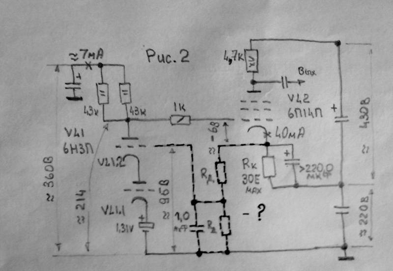

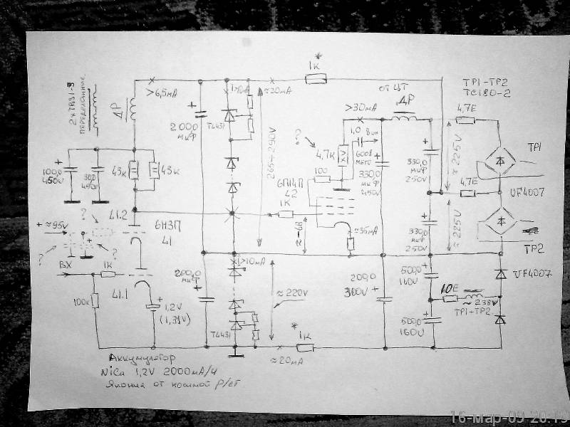

    ДОБРЫЙ ДЕНЬ
    здравствуйте.
    решили задать несколько вопросов по схеме предварительного усилителя для гибрида
    на основе повторителя НИКИТИНА на n-полевиках.
    ток покоя в нашем случае 1.5 ампера. схему прилагаем.
    вопросы.
    1. как организовать смещение на сетку L1.2
    1.1 С ПОЩЬЮ СТАБИЛИТРОНОВ.
    1.2 РЕЗИСТОРНЫМ ДЕЛИТЕЛЕМ.
    1.3 МИНИМАЛЬНЫЙ ТОК ЧЕРЕЗ ДЕЛИТЕЛЬ КАКОЙ ?
    1.4 СТОИТ ЛИ СТАБИЛИТРОНЫ КРЕПИТЬ ДРУГ К ДРУГУ, НА РАДИАТОР(ДЛЯ УЛУЧШЕНИЯ ТЕРМОСТАБИЛЬНОСТИ).
    1.5 СТОИТ ЛИ ПОСЛЕДОВАТЕЛЬНО СО СТАБИЛИТРОНАМИ ВКЛЮЧАТЬ В ПРЯМОМ НАПРАВЛЕНИИ ДИОДЫ (СКОЛЬКО И КАКОЙ ТИП).
    1.6 КАКОЙ ТИП ИМПОРТНЫХ СТАБИЛИТРНОВ ЛУЧЬШЕ ПРИМЕНЯТЬ В ДАННОМ СХЕМНОМ РЕШЕНИИ.
    2. ОТКУДА ЗАПИТАТЬ СМЕЩЕНИЕ НА СЕТКУ L1.2
    2.1 С ТОЧКИ СОЕДИНЕНИЯ КОНДЕНСАТОРОВ 500МКФ-160В (ПРИБЛИЗИТЕЛЬНО 110В).
    2.2 С ТОЧКИ СОЕДИНЕНИЯ 200МКФ (220 В).
    2.3 С ТОЧКИ СОЕДИНЕНИЯ РЕЗИСТОРОВ 43К И ДРОСЕЛЯ НА ТВЗ1-9.
    САМЫЙ ВАЖНЫЙ ВОПРОС!!!
    КАК ОБЕСПЕЧИТЬ СТАБИЛЬНОСТЬ ТОКА ПОКОЯ 6П14П ???
    РЕЗИСТОРОМ.
    (СЛУШАЛИ, СДЕЛАЛИ ВЫВОД ЛУЧИЙ ЗВУК ВОБЩЕ БЕЗ РЕЗИСТОРА...).
    А. РЕЗИСТОРОМ В ЦЕПИ КАТОДА(ОЧЕНЬ СИЛЬНО ВЛИЯЕТ НА ЗВУК!).
    Б. КАКОЕ РАЗУМНОЕ МИНИМАЛЬНОЕ ЗНАЧЕНИЕ ЭТОГО РЕЗИСТОРА(30 ОМ?).
    В. КАКОЙ ТИП И МИНИМАЛЬНАЯ ЁМКОСТЬ БЛОКИРОВОЧНОГО КОНДЕНСАТОРА ПАРАЛЕЛЬНАЯ КАТОДНОМУ РЕЗИСТОРУ.
    ВОЗМОЖНО ЛИ СОЗДАТЬ СЛЕДЯЩУЮ СИСТЕМУ ЗА ТОКОМ ПОКОЯ 6П14П, ВЗЯВ ЗА ОБРАЗЕЦ ИНТЕГРАТОР НА TL071-072
    ИЗ СХЕМЫ ПОВТОРИТЕЛЯ НИКИТИНА (CREEK-4230), УВЕЛИЧИВ ВРЕМЯ РЕАКЦИИ НА ИЗМЕНЕНИЕ ВХОДНОГО НАПРЯЖЕНИЯ
    ДО 20 И БОЛЕЕ СЕКУНД,ВКЛЮЧИВ ЕГО ЧЕРЕЗ ТРАНЗИСТОРНУЮ ОПТОПАРУ В ЦЕПЬ ДЕЛИТЕЛЯ НАПРЯЖЕНИЯ РЕГУЛИРУЕМОГО
    СТАБИЛИТРОНА TL431. СТАБИЛИТРОН TL431 ВКЛЮЧАЕТСЯ ПОСЛЕДОВАТЕЛЬНО СО СТАБИЛИТРОНОМ НА 80 ВОЛЬТ И ОРГАНИЗУЕТ
    СМЕЩЕНИЕ НА СЕТКУ L1.2.
    ЕСЛИ ЭТО ВОЗМОЖНО - ТО КАК ЭТО БУДЕТ ВЫГЛЯДЕТЬ?!!!
    P.S. ВСЕ ЭТИ ВОПРОСЫ ВОЗНИКЛИ ПОТОМУ, ЧТО В ХОДЕ МНОГОЧИСЛЕНЫХ ЭКСПЕРЕМЕНТОВ ВЫЯСНИЛОСЬ,
    ЧТО ЛУЧЬШИЙ ЗВУК ПОЛУЧАЕТЬСЯ
    1 С ПРИМЕНЕНИЕМ АККУМУЛЯТОРА В ЦЕПИ КАТОДА ВХОДНОЙ ЛАМПЫ!
    (СРАВНИВАЛИ С ДИДАМИ КД212, Д9, КАТОДНЫМ РЕЗИСТОРОМ С КОНДЕНСАТОРОМ И БЕЗ).
    2 С ОТСУСТВИЕМ ВХОДНОГО КОНДЕНСАТОРА
    3 БЕЗ ПРИМЕНЕНИЯ ПРОХОДНОГО КОНДЕНСАТОРА!
    4 С ПРИМЕНЕНИЕМ ВХОДНОГО КАСКАДА ПО СХЕМЕ КАСКОДНОГО ВКЛЮЧЕНИЯ
    (СРАВНИВАЛИ С РЕЗИСТОРНЫМ КАСКАДОМ, SRP НА ДВУХ АККУМУЛЯТОРАХ)
    5 С ПРИМЕНЕНИЕМ ВТОРОГО УСИЛИТЕЛЬНОГО КАСКАДА НА 6П14П
    (сравнивали звучание с 6п15п, 6п43п, 6ф5п, 6э5п)
    (сравнивали звучание усилителя напряжения 6п14п(триод)с эмитерным повторителем на той-же лампе и убедились,
    что эмитерный повторитель не стоило и делать.
    6 6П14П РЕКОМЕНДУЮТ ПРИМЕНЯТЬ В СХЕМЕ С РЕЗИСТОРОМ АВТОСМЕЩЕНИЯ В СЛЕДСТВИИ УХОДА РАБОЧЕЙ ТОЧКИ
    В ПРОЦЕССЕ РАБОТЫ ЛАМПЫ, А В НАШЕМ СЛУЧАЕ ПРИМЕНЕНИЕ ЭТОГО РЕЗИСТОРА НЕЖЕЛАТЕЛЬНО ТАК КАК
    ЗВУК ЗНАЧИТЕЛЬНО УХУДШАЕТЬСЯ.
    НА ЭТОМ ПОКА ВСЁ. С НЕТЕРПЕНИЕМ ЖДЁМ ОТВЕТА.
Название:	схема основная.jpg

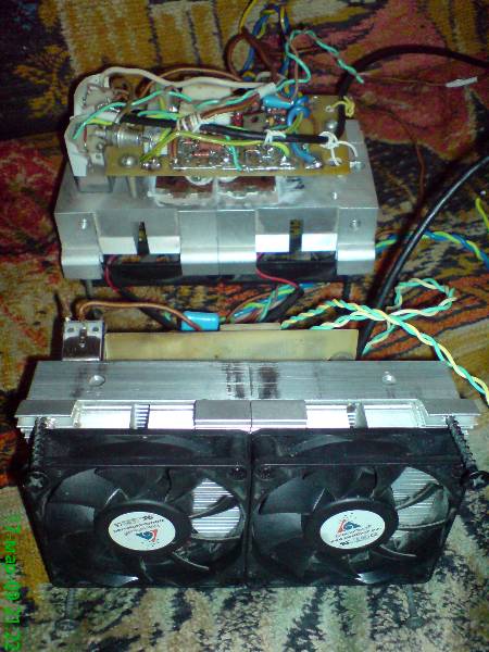

    Заранее просим извинить. Возможно зашли не на ту ветку.
    А повторители выглядят вот так.
  11. #1210
    Давно не заходил
    26.09.2006
    470
    По умолчанию Re: Усилитель на N-канальных полевиках
    Без резистора в катоде 6п14п ничего и не получится. Резистор можно шунтировать кондером, а можно и не шунтировать, это на слух.
    Может, проще 6п14п в триоде, 300в, 40 мА, нагрузить на межкаскадный трансформатор - 1:1, а можно и с понижением, Ш25х50, витков по 3000 в обмотке, 0,15-0,18 мм, секций 5-7? Или 6н6п-и при токе не менее 25 мА? Или 6с3п при токе не меньше 15 мА?
    P.S. Вентиляторы убрать? ТС-180 - УБРАТЬ? голубенькие К73 убрать?

    Добавлено через 11 минут
    голубеньких конденсаторов там нет, звук от 6п14п нам очень нравиться
    другие лампы у нас найти трудно. собираемся увеличить ток покоя до 2ампер при понижении питания до 25 вольт (сейчас33вольта) от вентиляторов отказываться не будем так как усилитель будет неподъёмный. предпологаем ввести серво на TL071 от 6п14п (в катоде до 10 ом)на смещение сетки верхней половинки 6н3п через оптопару.
    основной вопрос как это сделать? TL071 можем запитать от ещё одного источника.
    Добавлено через 29 минут
    голубенькие конденсаторы (серво) на звук не влияют. Меняли на бумагу и другие типы. тс180-2 перемотанные и питают также повторитель(один канал-один тс180-2).
    Если честно, то с другими типами ламп возиться больше не хочеться.
    трансформатор межкаскадный пробовали(1-1). звук не понравился.
    анодный резистор(6п14п) ставили и шунтировали -звук хуже.
    нам бы схему "слежения" за током покоя 6п14п......

    Цитата Сообщение от ETLIK Посмотреть сообщение
    вопросы.
    1. как организовать смещение на сетку L1.2....
    чем больший ток, тем стабильнее работа каскада с таким делителем. В общем до 10мА.
    1.4 СТОИТ ЛИ СТАБИЛИТРОНЫ КРЕПИТЬ ДРУГ К ДРУГУ, НА РАДИАТОР(ДЛЯ УЛУЧШЕНИЯ ТЕРМОСТАБИЛЬНОСТИ)...
    да.
    1.5 СТОИТ ЛИ ПОСЛЕДОВАТЕЛЬНО СО СТАБИЛИТРОНАМИ ВКЛЮЧАТЬ В ПРЯМОМ НАПРАВЛЕНИИ ДИОДЫ ...
    Нет не стоит, хоть при этом и увеличивается термостабильность, но при этом увеличивается внутреннее диффсопротивление, что не есть гут...
    2. ОТКУДА ЗАПИТАТЬ СМЕЩЕНИЕ НА СЕТКУ L1.2...
    КАК ОБЕСПЕЧИТЬ СТАБИЛЬНОСТЬ ТОКА ПОКОЯ 6П14П ???...
    Приплыли , лампы стабилизируем , может тогда лучше транзисторы?
    А. РЕЗИСТОРОМ В ЦЕПИ КАТОДА(ОЧЕНЬ СИЛЬНО ВЛИЯЕТ НА ЗВУК!). (СЛУШАЛИ, СДЕЛАЛИ ВЫВОД ЛУЧИЙ ЗВУК ВОБЩЕ БЕЗ РЕЗИСТОРА...)....
    Правильно, в этом "засада" Лофтин-уайта...
    Б. КАКОЕ РАЗУМНОЕ МИНИМАЛЬНОЕ ЗНАЧЕНИЕ ЭТОГО РЕЗИСТОРА(30 ОМ?).....
    30 мало...
    В. КАКОЙ ТИП И МИНИМАЛЬНАЯ ЁМКОСТЬ БЛОКИРОВОЧНОГО КОНДЕНСАТОРА ПАРАЛЕЛЬНАЯ КАТОДНОМУ РЕЗИСТОРУ...
    Зависит от как "уши заточены". Например у ламповиков-ортодоксов по одному и современных аудиофилов по другому - в общем не любитель обсуждать "масло маслянное"...
    СМЕЩЕНИЕ НА СЕТКУ L1.2....
    Проще выбрасить лампу "нафик", чем такой огород городить....
    1 С ПРИМЕНЕНИЕМ АККУМУЛЯТОРА В ЦЕПИ КАТОДА ВХОДНОЙ ЛАМПЫ!....
    согласен - аналогичное наблюдение
    .... ВОЗМОЖНО ЛИ СОЗДАТЬ СЛЕДЯЩУЮ СИСТЕМУ ЗА ТОКОМ ПОКОЯ 6П14П, ВЗЯВ ЗА ОБРАЗЕЦ ИНТЕГРАТОР НА TL071-072 ИЗ СХЕМЫ ПОВТОРИТЕЛЯ НИКИТИНА (CREEK-4230), .......
    Пока ехал на работу придумал как стабилизировать ток твоей лампы в твоей схеме , и без всякого интегратора..
    .... ЕСЛИ ЭТО ВОЗМОЖНО - ТО КАК ЭТО БУДЕТ ВЫГЛЯДЕТЬ?!!! ...
    для этого надо сетку второй половинки лампы 6Н3П соединить с катодом выходной 6П14П через резистивный делитель, чтобы получить +95 для смещения, указанного в схеме .
    P.S. и еще, вместо запараллеленых резюков по 43к(2вт), которые в качестве катодной нагрузки, поставь последовательно два резистора по 11кОм(2вт), так схема по току стабильнее будет.
    Привет.
    Попробовали проанализировать … При увеличении тока через 6П14П, увеличивается напряжение на Rк, уменьшается напряжение на резисторном делителе VL1.2 (лампа «подзакрывается»), увеличивается напряжение на аноде VL1.2 , увеличивается напряжение на управляющей сетке VL2, ток через 6П14П увеличивается. Процесс происходит лавинно образно. Ток «устаканивается» в пределах 65мА (раньшетакое случалось). Хотелось бы чтобы всё происходило наоборот.
    Всё правильно?
    Привет.
    Всё правильно?
    нет не правильно. При увеличении напряжения на Rк на резистивном делителе VL1.2 напряжение увеличивается и, следовательно, будет уменьшаться напряжение на аноде, это напряжение и уменьшит ток выходной лампы.
    И опять же ,два запараллеленых резюка в аноде по 43кОма. За каким "лядом" так делать два резюка по 11ком дают в сумме тоже значение номинала катодного анодного резистора, но при этом они греться будут меньше и, следовательно, будут давать меньше погрешность по значению сопротивления...
