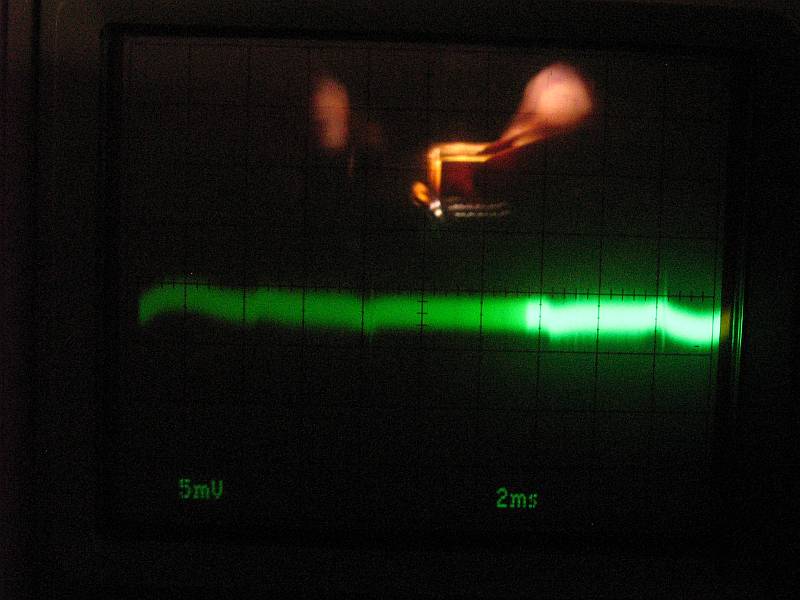

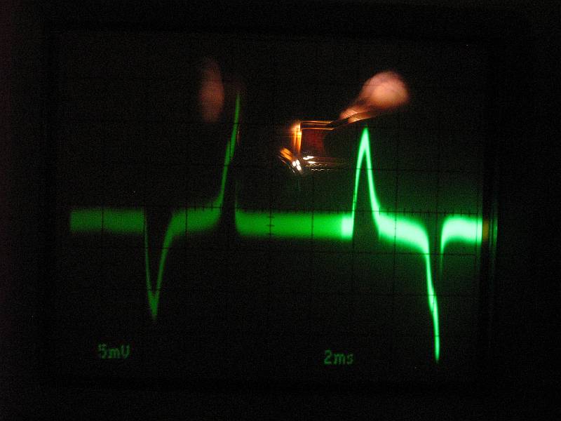

    Провел эксперимент.
    Условия: трансформатор габаритной мощностью порядка 600W питает одной обмоткой со средней точкой канал усилителя класса А с током покоя 1,9А.
    Один из крайных выводов обмотки удлинил, чтобы можно было сделать виток вокруг (вдоль верхней части) тора.
    В качестве датчика моток МГТФ диаметром 7 см, 13 витков , подключенный к осциллографу.
    Наибольший уровень помех (фото Помеха1) наблюдался при расположении плоскости датчика в плоскости оси трансформатора. Ось датчика расположена так, как если бы витки были намотаны на тороид. Расстояние между осью датчика и наболее близкой к нему поверхностью трансформатора 8 см.
    На холостом ходу трансформатора помех нет вообще. При подключении нагрузки (она включается плавно) помеха растет по мере роста токопотребления.
    Никакой значимой компенсации расположением дополнительного витка в обоих направлениях не получено. Мизерные изменения помехи были. Они могут быть объяснены неточностью положения витка, влиянием руки экспериментатора и т.п. Реально - компенсацию я не увидел.
    Получена значительная компенсация (фото Помеха2) путем вращения тороида вокруг собственной оси, при неподвижном датчике.
    Чувствительность осциллографа в ходе эксперимента не переключалась.
    Это не удивительно - источник помехи виток - классический диполь.
    Т.е. плоскость неявного витка и плоскость измерительной катушки - перпендикулярны. Т.е. измеряя Вы "отвязались" от помех витка, сфокусировавшись на помехах от поля рассеяния транса.
    Потому естественно, что и компенсация никак себя не проявила - компенсирующий виток (как и фантомный) - "перпендикулярен" измерительному.
    Т.е. получилось замерить неоднородное поле рассеяния от неоднородной обмотки и получилось-же от этого поля отвязаться путем вращения транса.
    Остается разобраться, то-ли у Вас неоднородность намотки транса доминирует так, что на этом фоне фантомный виток незаметен, то-ли фантомный виток скомпенсирован (как по идее будет при удачном направлении обмоток в случае, когда например первичка на 220 имеет 4 слоя, а вторичка на 55 вольт - один слой).
    Ну и интересно конечно измерять (а не от страиваться от них) помехи именно от фантомного витка.

    Тут вот какое дело. Импульсы тока проходят не только через вторичку, но и через первичку. Поэтому отсутствие компенсации по первичке имеет то же значение.
    Если пропорциональное току, то меньше. Если пропорциональное энергии, то такое же.
    Надо кинуть компенсационные витки и для первички и для вторички. При этом, для первички их может оказаться достаточно много - сколько там слоев?
    В общем можно попробовать. Количество слоёв мне неизвестно, направление тоже.
    Сейчас для меня мотают партию трансформаторов с обмотками туда-сюда, но они меньшей мощности.
    Получу - посмотрю у них помеху. Придется грузить усилитель, они для питания АВшников.
    Я так и располагал датчик, чтобы получить максимум помехи.
    Она примерно такой же амплитуды, когда датчик лежит сверху на торе, в его плоскости. Но там, как заметил Виктор, плат никто не расположит

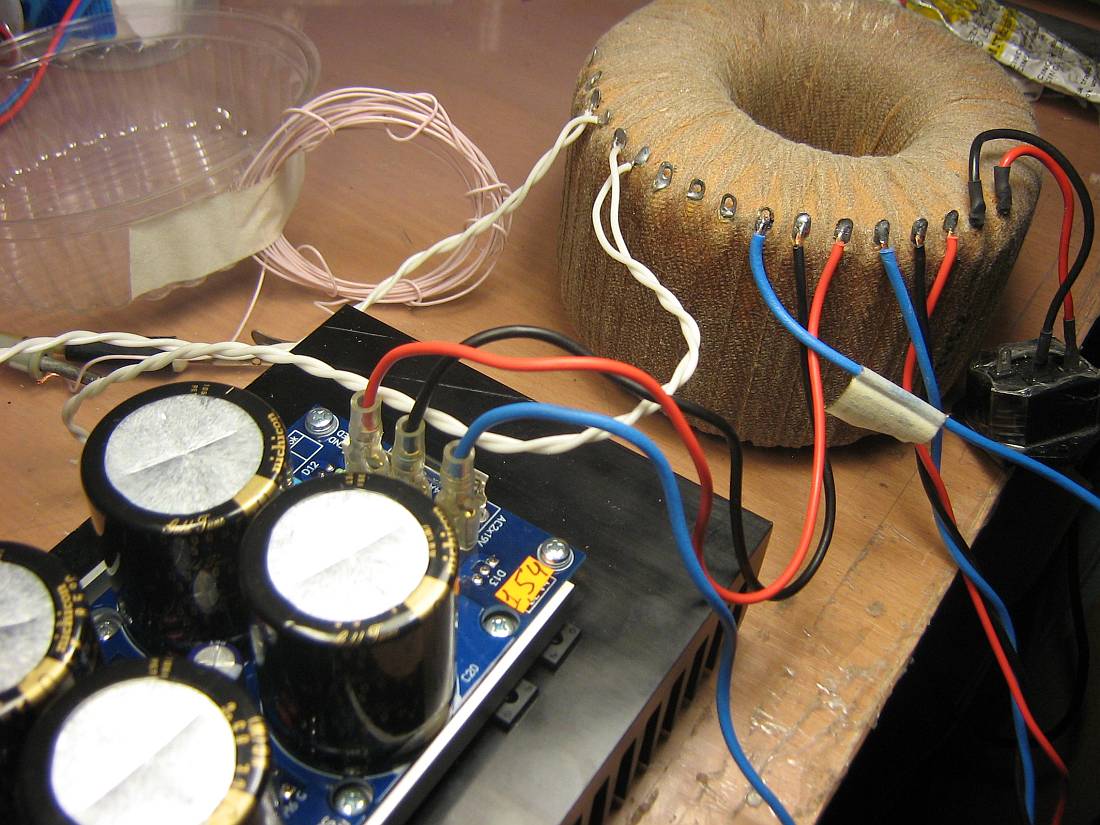

    Фото Помеха3.
    Не совсем хорошо видно, но надеюсь что понятно.
    Дело в том, что я располагал датчик в том числе и параллельно. И на нём была помеха. Но попытка скомпенсировать её не вышла. Я пробовал и так и эдак.
    Я понимаю, что ушел от компенсации фантомного витка.
    Потом я нашел наибольшую помеху в сторонке от трансформатора. Она оказалась несимметричной.
    Вот её-то я очень эффективно скомпенсировал.
    В общем-то для чувствительных цепей неважна природа помехи (хотя нам знать безусловно полезно), но важна их низкая интенсивность.
    Поэтому я подхожу с практической точки зрения - нахожу наибольшую помеху (откуда бы она не бралась) и её компенсирую.
    И мне интересно

    Ну, дык, совсем не то меряешь. Плоскость катушки должна быть параллельна плоскости паразитного витка, т.е. перпендикулярна оси тора.
