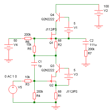

    Вроде так было, что описывал

    На первый взгляд обычный СРПП с плавающим каскодом. R1 зашунтировать бы кондером
    ---------- Добавлено в 21:48 ---------- Предыдущее сообщение в 21:47 ----------
    А сигнал снимать с эмиттера Q4
    нельзя. тут кривизна первого полевика с резистором в истоке исправляется местной ООС на втором полевике - читайте автора!
    ---------- Добавлено в 18:31 ---------- Предыдущее сообщение в 18:29 ----------
    А вот это попробуйте! и подгрузить его на источник тока, чтоб девиацию тока уменьшить?
    Не стоит. Выход в Вашей схеме должен быть с коллектора Q3, иначе добавляются искажения. Если делать выход с эмиттера Q4, то V1 надо подключить к коллектору Q3.
    Ага. Лучше на управляемый ИТ, чтобы вообще девиацию убрать (см Петрова)

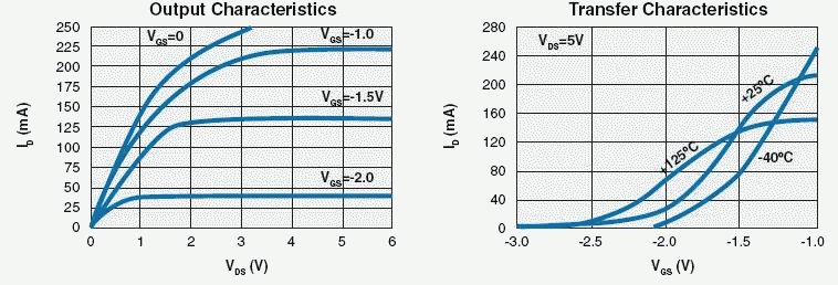

    3,553
    По умолчанию Re: Ещё о линеаризации простых усилителей напряжения.
    Цитата Сообщение от AS79 Посмотреть сообщение
    А с какими разумеется
    Думаю - это комерческая тайна
    А вообще, можно попробовать транзисторы, имеющие на передаточной характеристике линейный участок, например CPC3714C.
