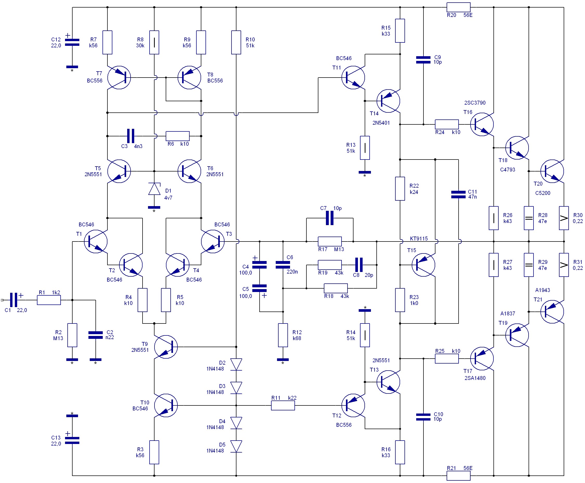

    Добрый день форумчане!!!!!Буду собирать усилитель вот по этой схеме. Сижу рисую П.П с транзисторными усями мало сталкивался поэтому опыта не много. Готовые варианты делать не хочу т.к. сам хочу разобраться поэтому и выбрал эту схему. Может где-то в нете и есть для него все но я не искал. Кто что скажет про схему?

    Мда... Вы конечно на правильном пути, ОДНАКО, если вы действительно начинающий радиолюбитель, то схема №2 может оказаться слишком сложной. Особую сложность вызовет настройка, придется подбирать конденсаторы. Тип транзисторов тоже имеет большое значение.
    В процессе настройки наверняка придется похоронить N-ое количество выходных транзисторов.

    С настройкой конечно все понятно, надо-же когда ни будь пробовать да опыта набираться. Я ведь его не просто срисовал с картини, читал статьи по разным узлам потом в программе рисовал, экспериментировал записывал и опять все менял короче не один час над ней просидел. Да и не в схеме дело, теперь я по другому смотрю на стандартные, типовые схемы усилителей. Еще конечно не все досканально понимаю но фразу дело ясное что дело темное уже не применяю при просмотре схем.
    А по схеме есть у меня вопрос надо-ли при монтаже диф-каскада прижимать корпуса транзисторов друг к другу для термо стабилизации или я гоню. Просто гдето видел такое в усилителе а где не помню.

    Ток через эти транзисторы должен быть в пределах 1 mA, какой уж там нагрев.

    Проанализируйте вот такую схемку.

    Чтобы О на выходе усилителя после прогрева меньше уходил, то транзисторы диф-каскада надо желательно соединить вместе и ещё сделать обжим из металла и между ними смазать термопастой.
