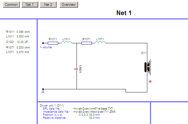

    Реальная АЧХ (осевая и внеосевая 45град):

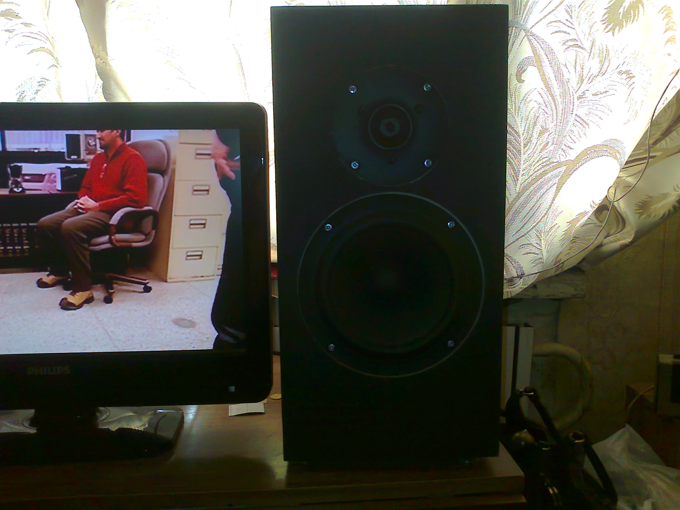

    14.06.2006
    2,874
    По умолчанию Re: Двухполоска на SB Acoustics (SB17 + SB29)

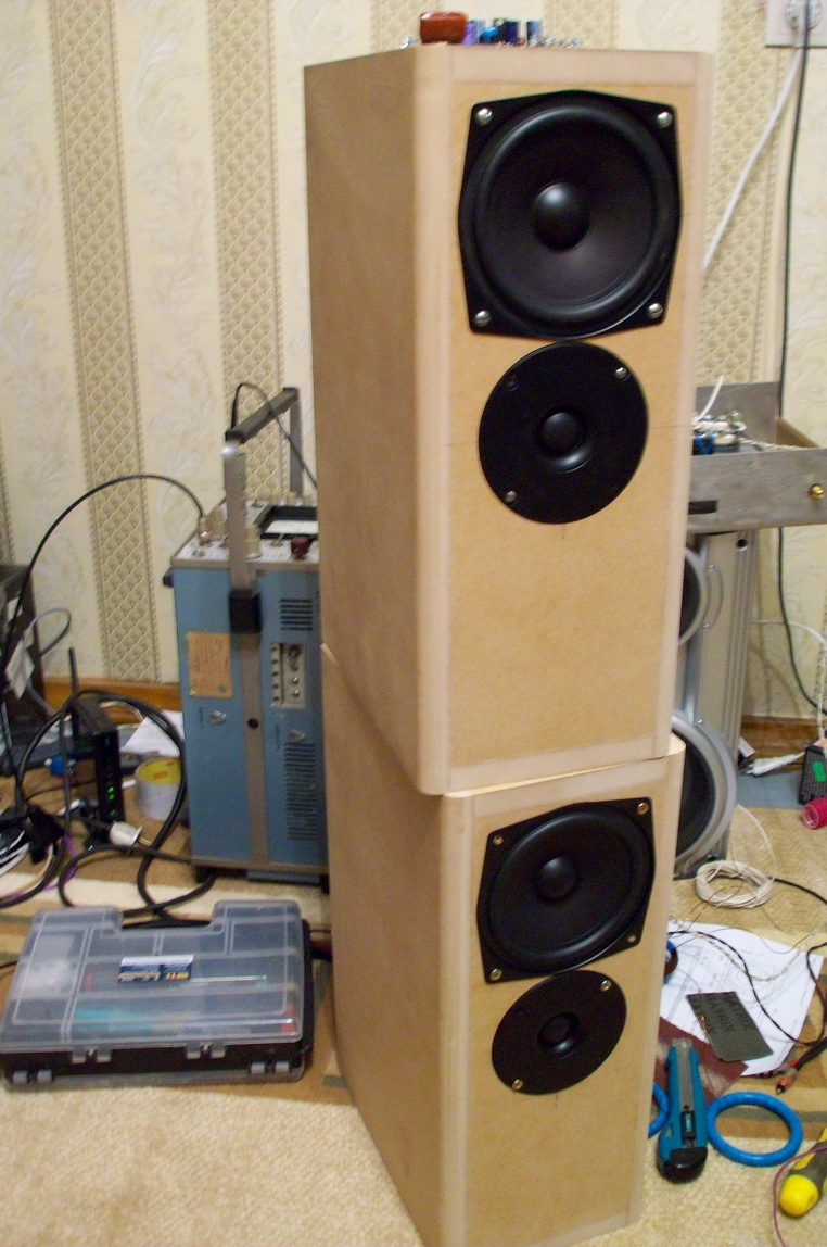

ID:	131963funky_dennis, не против если фото своих выложу, пока я рядился, моя ветка растяла во мраке веков)) Собрал стандартный кроссовер. Это сч и вч секция 2,5 полосного кроссовера оригинала. Не нравится звук. Резко всё. Мерить имеющимися в наличии средствами не хочу. Там ясно, какая картина будет - подъём после поршневого режима динамика на 800 Гц, хотя и плавный. Зато, система сейчас обладает завидной чуйкой около 90 дБ.
    ВейвКорп - это тоже я.
    Омск
    491
    Я то не против )). А так - надо мерять все в корпусе, кросс 100% получится совсем другой, так как в 2.5 кроссе баффл-степ компенсировался вторым мидом. Соответственно, надо будет компенсировать его фильтром, что в свою очередь повлечет другую сшивку с ВЧ. В общем мерять.
    ---------- Добавлено в 00:14 ---------- Предыдущее сообщение в 00:10 ----------
    И еще, ты будешь МТМ делать или так и оставишь МТ? Если оставишь, то объем в два раза уменьшать надо, трубу ФИ пересчитывать.

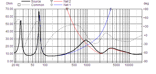

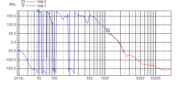

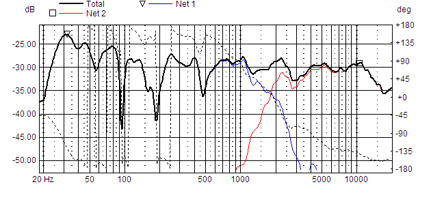

    С тех пор ничего не делал. Сейчас 14 см, хотя я бы еще на 1-1.5см укоротил. Просто Коле влом ко мне с фрезером переться ))) Зато перепробовал 100500 фильтров, в итоге каждый раз возвращался к этому:

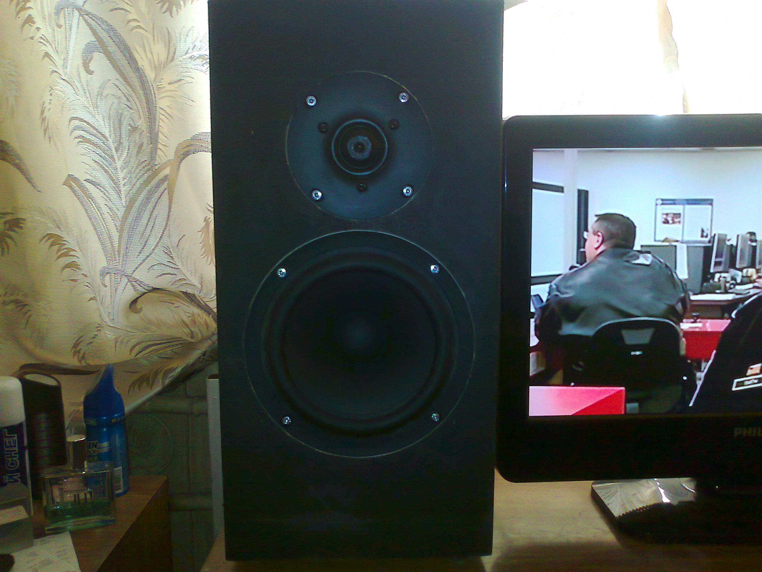

    Фото.
  20. #59
    Омск
    491
    Цитата Сообщение от John_Li Посмотреть сообщение
    Фото
    Прикольно. Фильтр советую последний. А еще, раз гудят - поиграться звукопоглотителем, после укорочение ФИ
