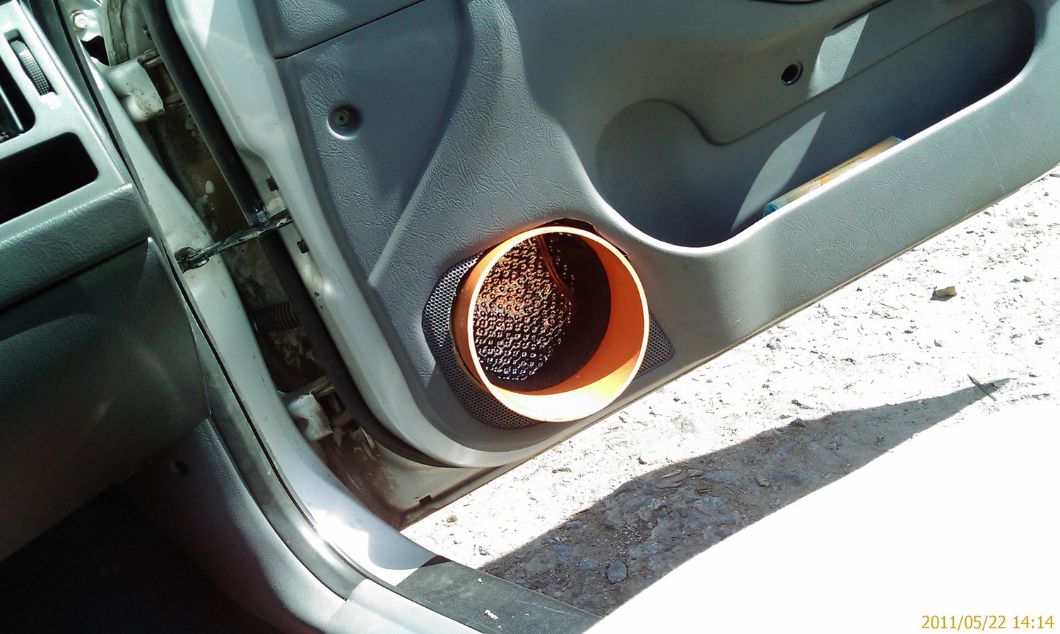

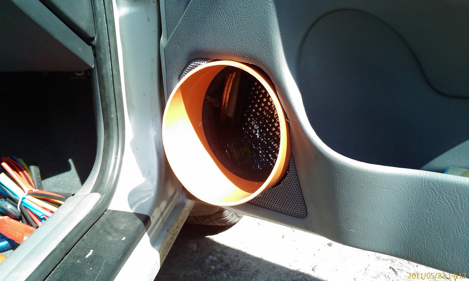

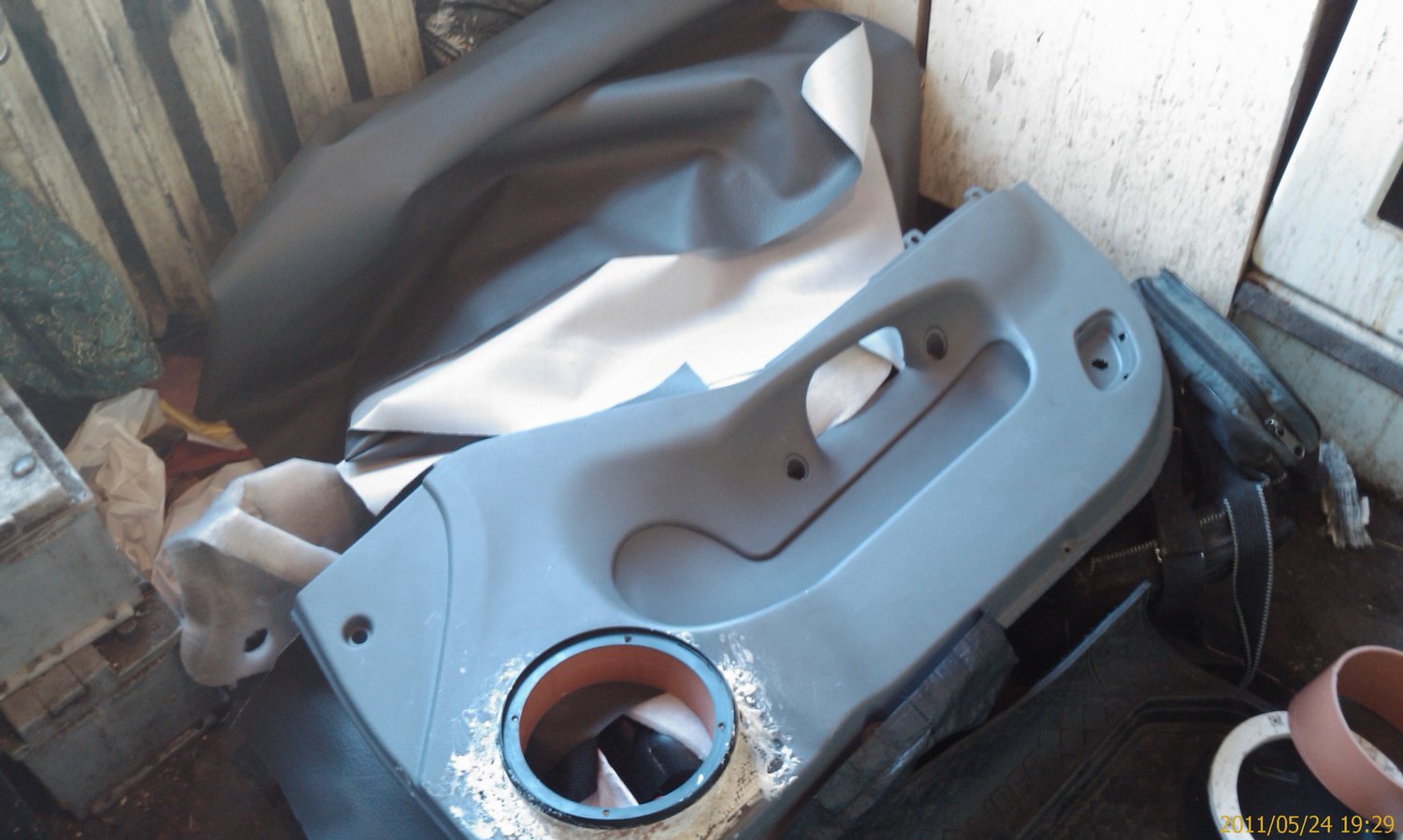

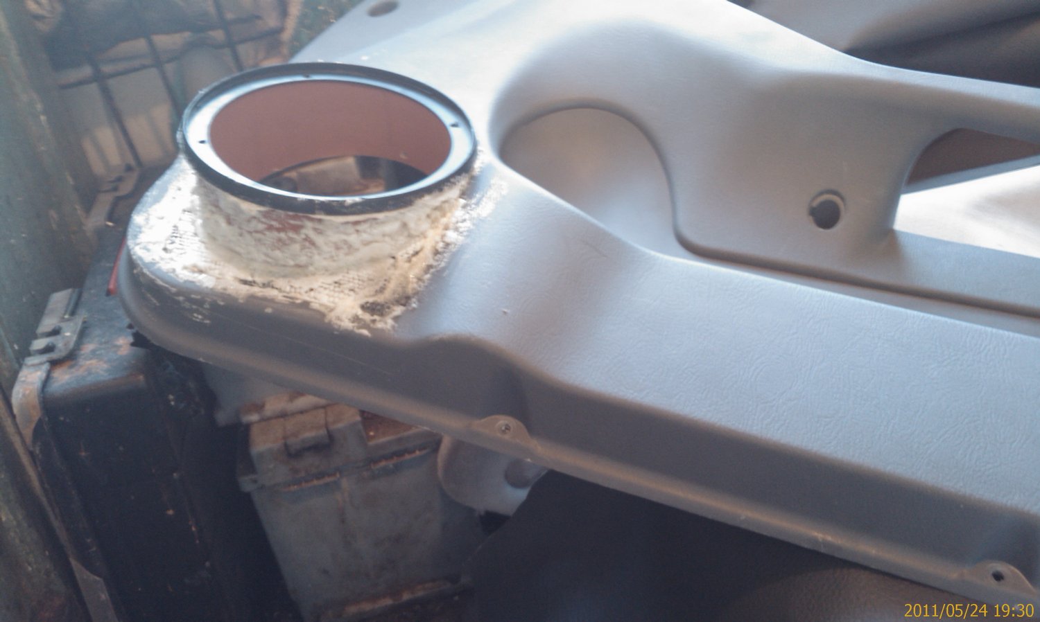

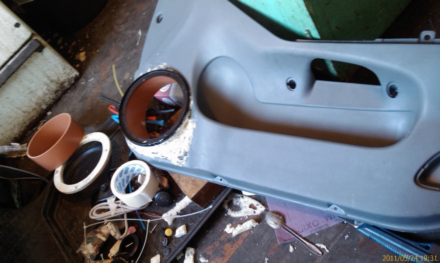

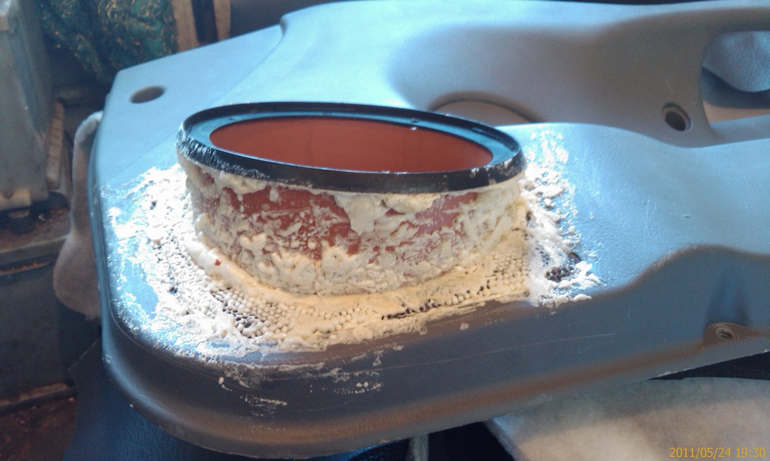

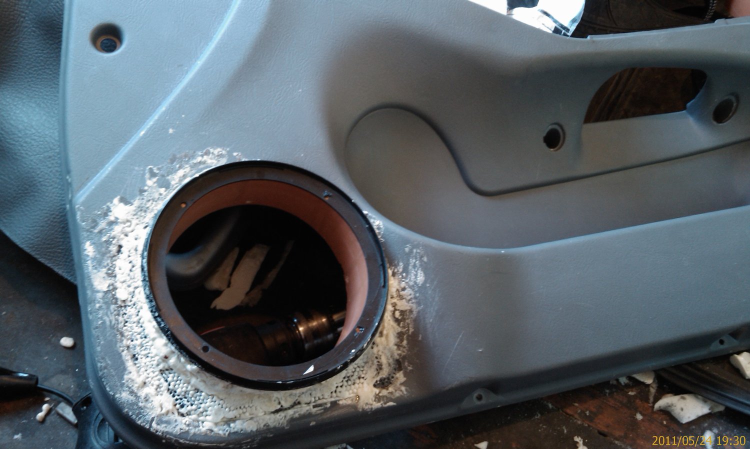

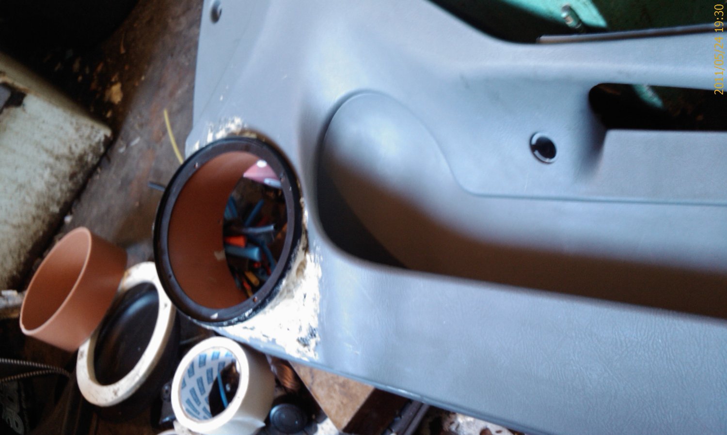

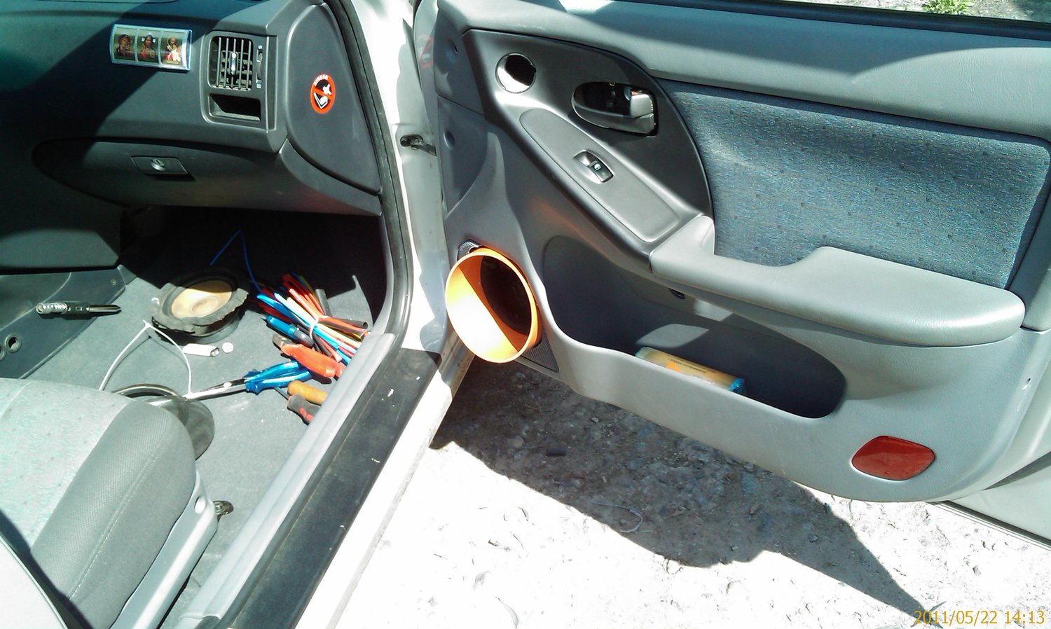

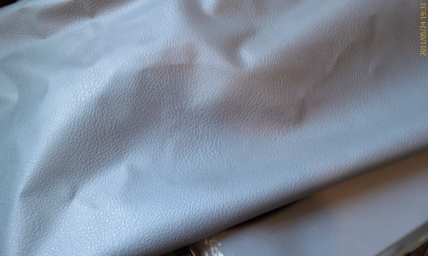

    Уважаемые автопрофессионалы, поможите! Делаю подиумы, думаю, как лучше сделать? Есть кожзам, не врубаюсь, как его потом на карту двери натянуть, чтоб без швов. Выложу фотки, чтоб более ясно стало. И как лучше запенить, если по фотке не понятно спросите обьясню.

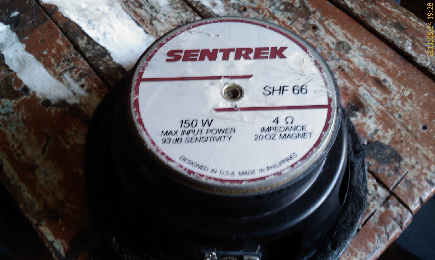

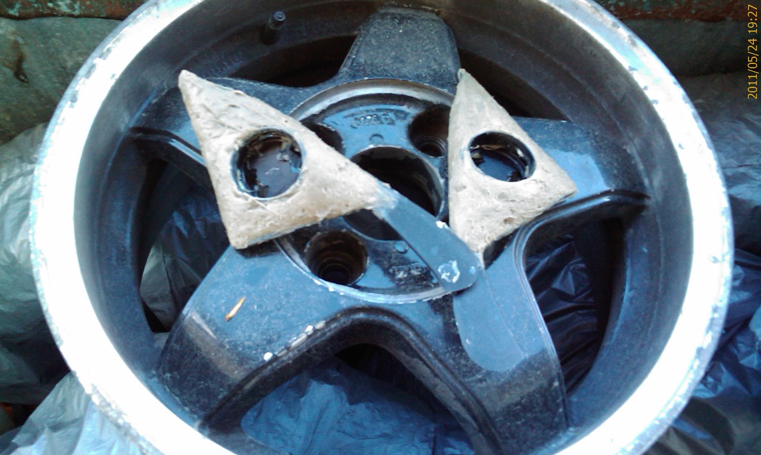

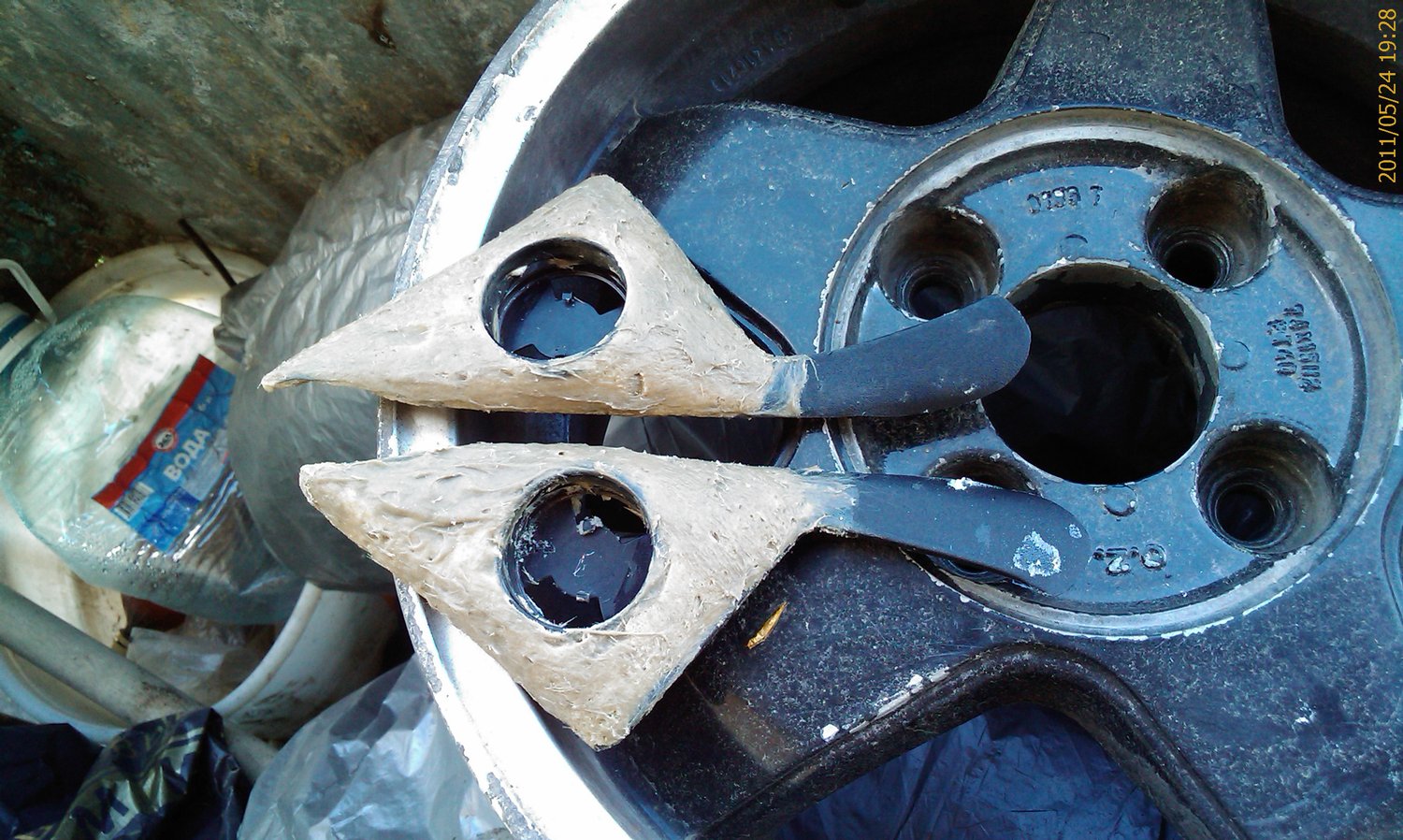

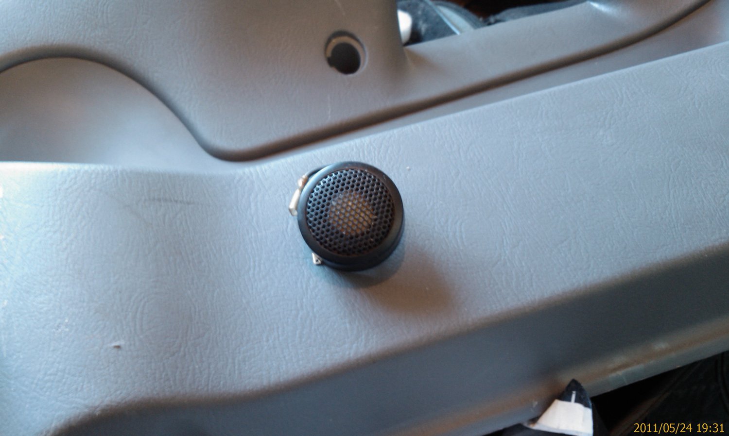

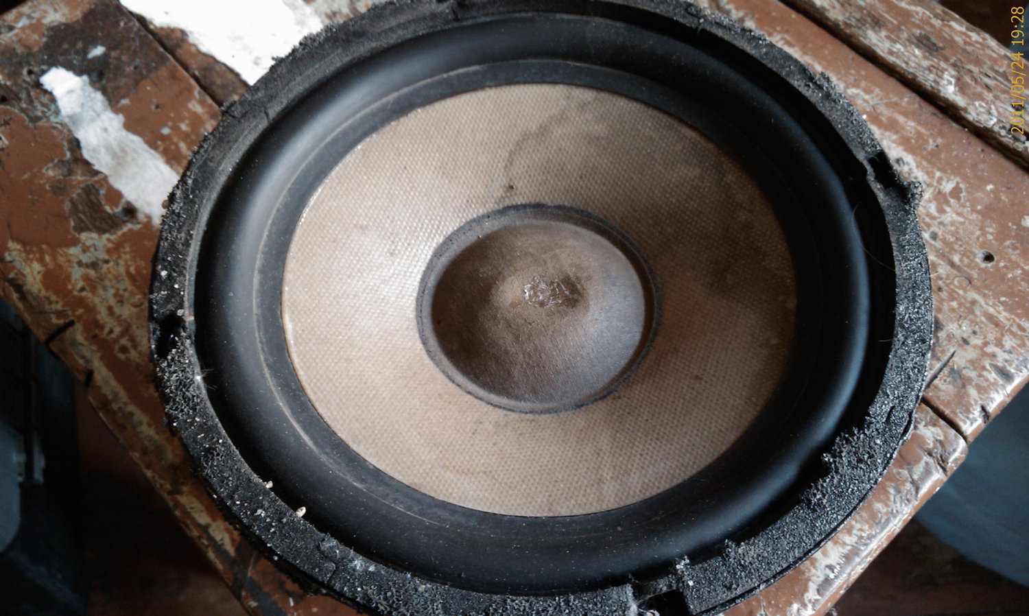

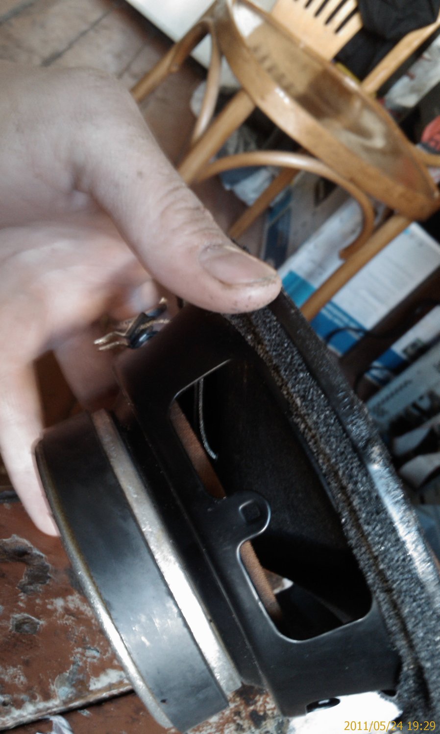

    А это я на пискли мучю, блин, первый раз таким занимаюсь. Там кстати фотки динов ещё.

    Уважаемые автопрофессионалы, поможите! Делаю подиумы, думаю, как лучше сделать? Выложу фотки, чтоб более ясно стало. И как лучше запенить, если по фотке не понятно спросите обьясню.
    http://knopfler.users.photofile.ru/p.../140441030.jpg
    http://knopfler.users.photofile.ru/p.../140441032.jpg
    http://knopfler.users.photofile.ru/p.../140441043.jpg
    http://knopfler.users.photofile.ru/p.../140441047.jpg
    http://knopfler.users.photofile.ru/p.../140441036.jpg
    Есть такая штука-композитный пластилин, компопласт. Вот из него и делай подиумы, шпатлевка со стекловолокном- прошлый век, да и вонючая больно она.

    компопласт
    век живи, век учись! Спасибо! Долго высыхает?
    Летом- часа два-два с половиной до обработки. Зимой- на батарею кладу- через пол-часа уже шкурить можно. Офигительная адгезия к пластику, чего не скажешь про большинство автошпатлевок.
    Компопласт

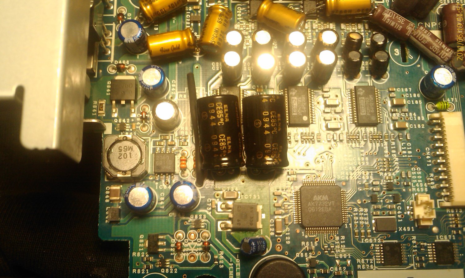

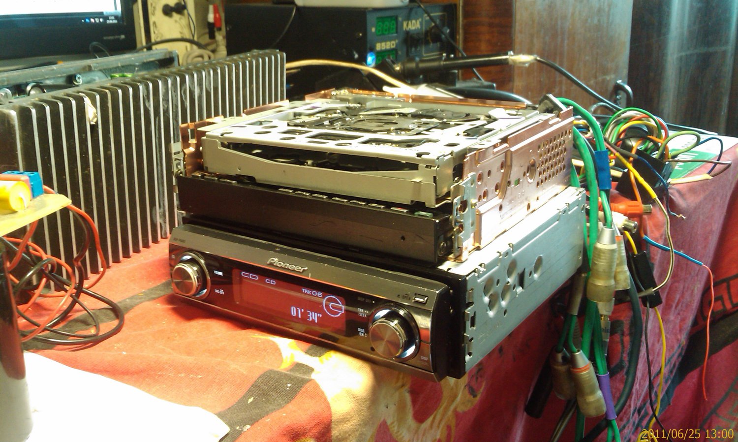

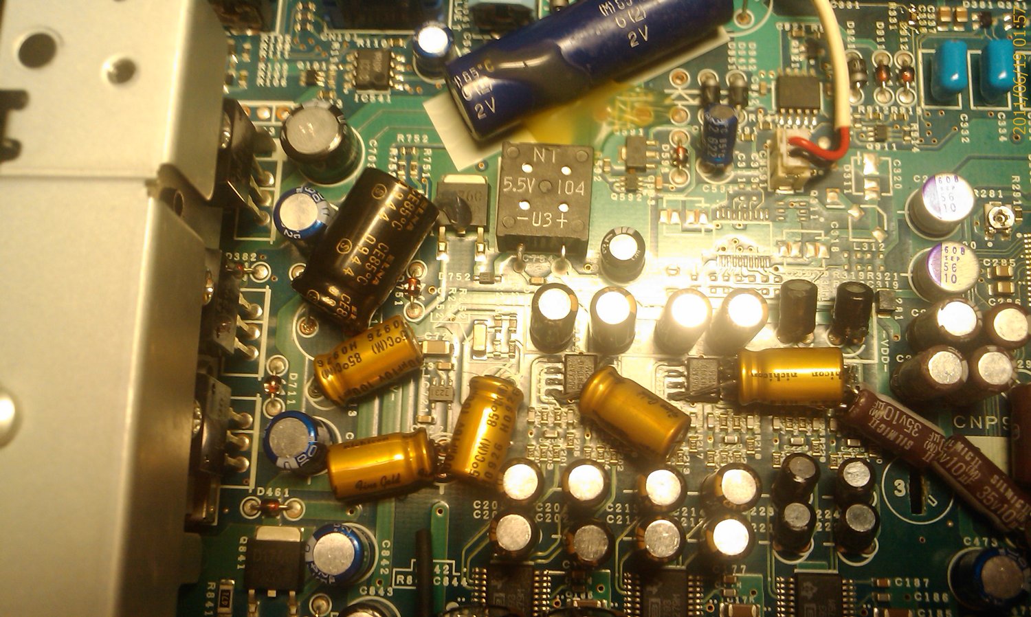

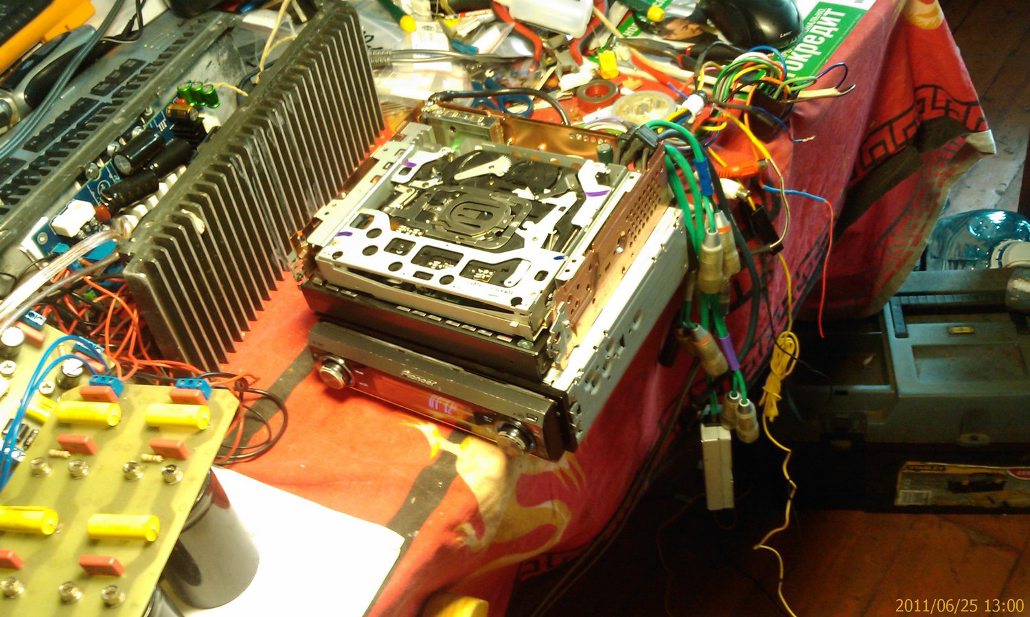

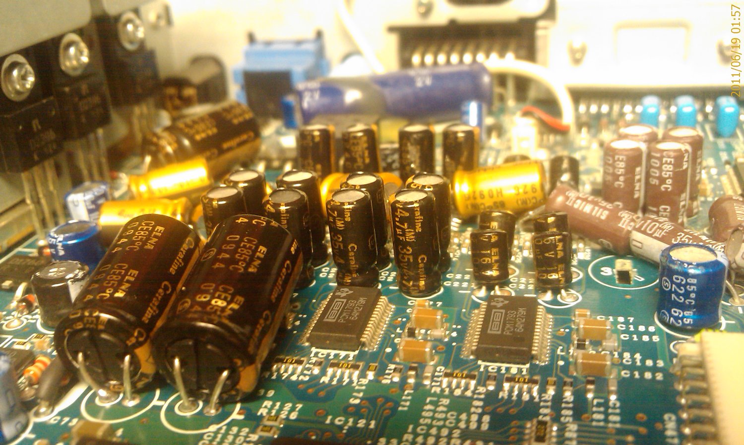

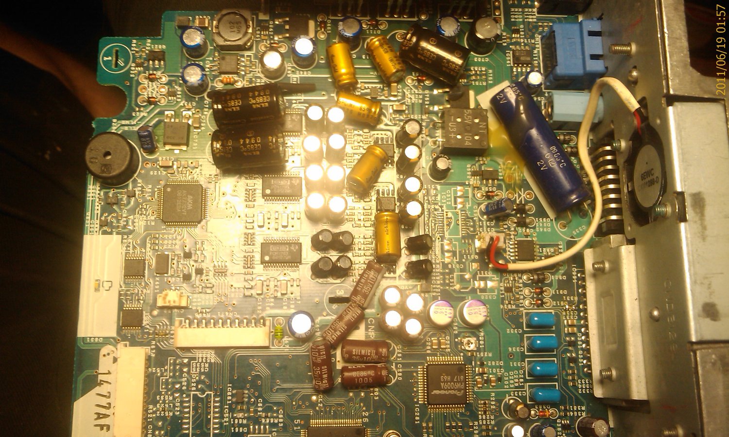

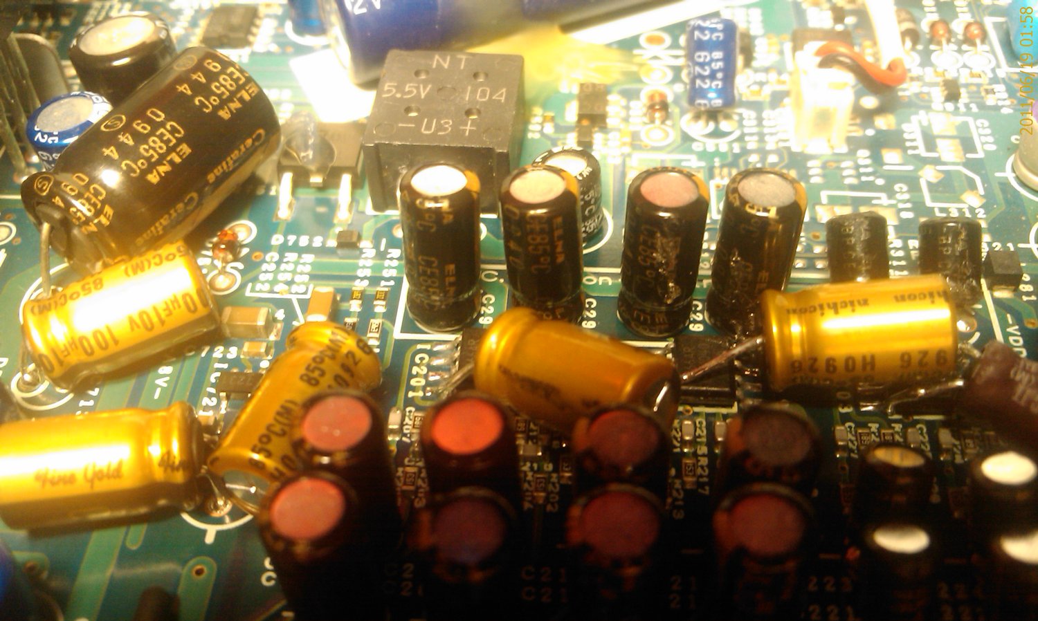

    Алексей, привет.
    Пишу на вегалабе, потому, как в личку фотки не скинуть.
    Закончил твик, жескость на сч ушла, но в вокале появился поччерк звука "С", но вчера вечером он был заметен- чётко, а вот сегодня специально на пару часов оставил магнитофон на паузе, вроде как звук становится интереснее и почерк слабеет ИМХО конечно. Когда начал вслушиваться в новое звучание, сначала даже показалось звучание менее интересное, чем со силмиками, ты был прав они добавляют артефакты. Я так понимаю, что керафайнам надо прогрется? Со силмиками, такого не заметил, т.к. акустика была штатная.

    Алексей, привет.
    Закончил твик, жескость на сч ушла, но в вокале появился поччерк звука "С", но вчера вечером он был заметен- чётко, а вот сегодня специально на пару часов оставил магнитофон на паузе, вроде как звук становится интереснее и почерк слабеет ИМХО конечно. Когда начал вслушиваться в новое звучание, сначала даже показалось звучание менее интересное, чем со силмиками, ты был прав они добавляют несуществующие детали походу. Я так понимаю, что керафайнам надо прогрется? Со силмиками, такого не заметил, т.к. акустика была штатная.
    Прогреваться нужно любой детальке.
    Посмотри внимательно на фото которые я выкладывал - там другие(в других местах) емкости добавлены - так более эффективно.

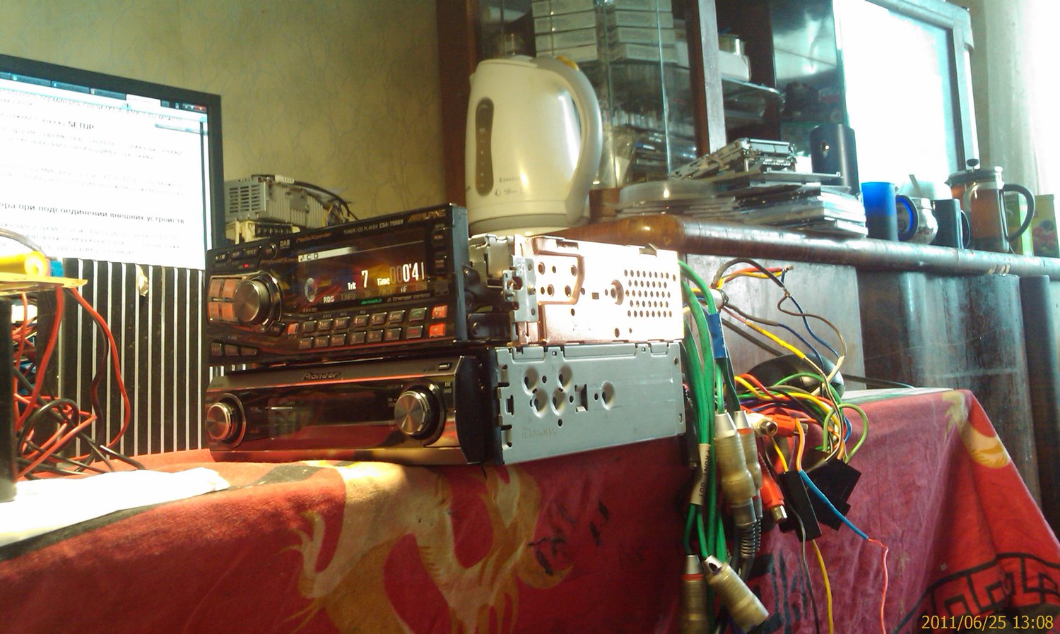

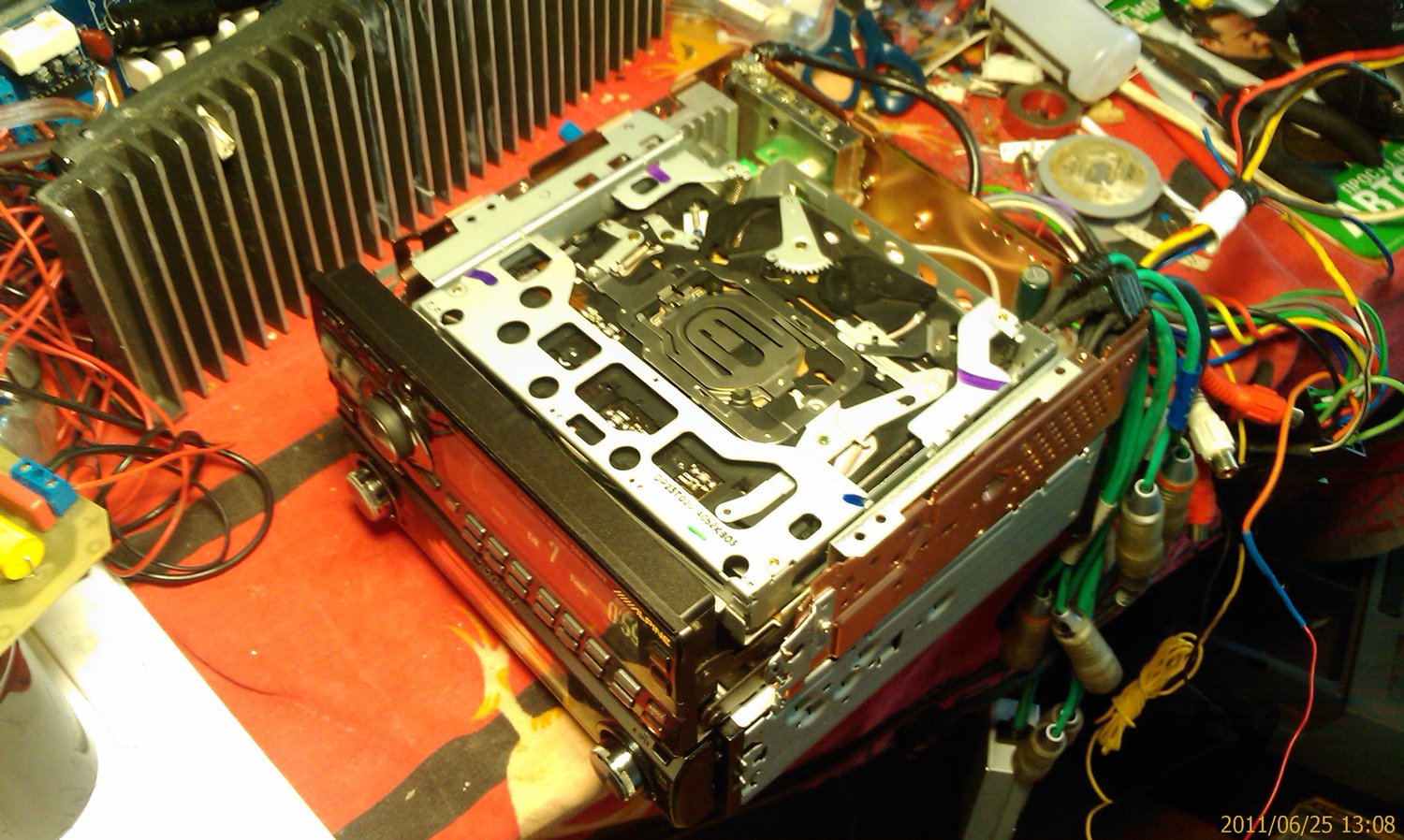

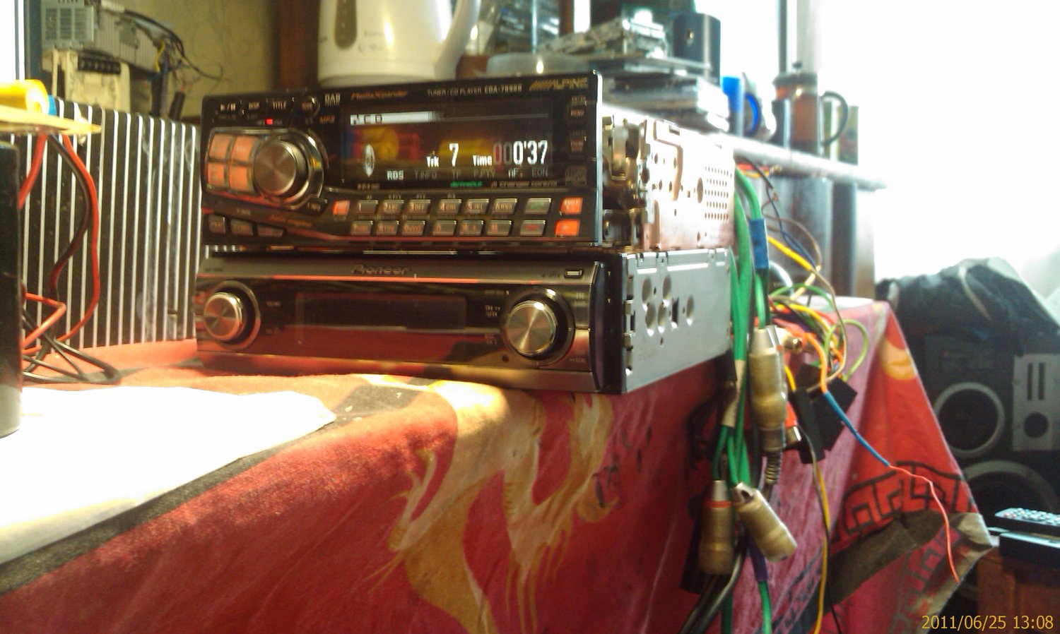

    Ну вот я и сравнил твикнутый 88ой с 7998 альпом. Альп
    всрал
    по полной.
    Сравнивал пока дома, на усилителе на LME49810 с аудиофильскими кондёрами и прецизионными резисторами в ос и питании. Акустика тивикнутые амфитоны с импортной серединкой. Когда играл пионер была сцена, достаточно широкая. Когда играл альп, я слышал, как играют две колонки в разных углах комнаты, именно два локализованных источника звука. НО!!! у альпа звучание более сбалансированное и может даже более интересное. Да и у пионера больше грязи на вч. Но сравнение считаю не корректным, т.к. в схеме альпа много заводских недочётов, в виде фуфловейших оу и разделительных электролитов.
    Итог- Алпайн надо срочно твикать!
    всрал
    по полной.
    К сожалению, у альпов не избавиться от горбика на, примерно 60...70 Гц и ямки в районе 100 Гц. При чем, это есть практически у всех альпов
    и процессоры и головы этим грешат. От сюда и растет альповский мидбас. Это, похоже, так сделан фирменный почерк. При чем, это идет скорее
    всего в цифре.
    Не соберусь ни как выложить продолжение по пионеру - будет еще лучше.
