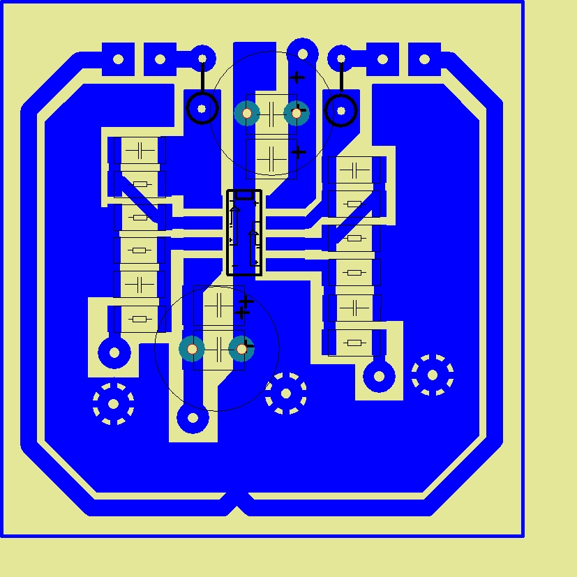

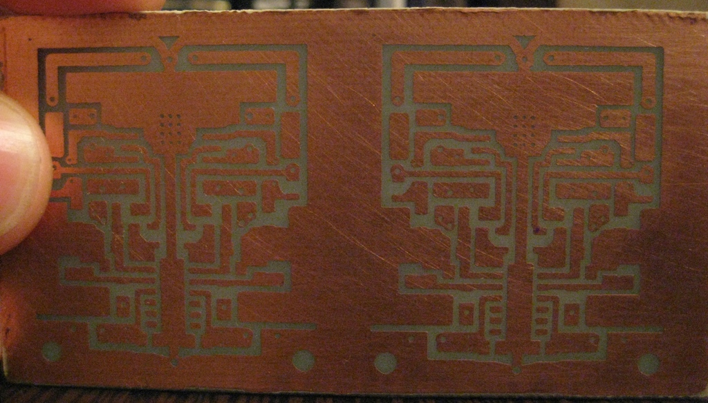

    Переделал немного печатку. Буду пробовать.
    Электролиты у THS6012 стоит шунтировать пленкой 0,1uF?

    По умолчанию Re: Завалялась пара OPA4134 можно на них ушной усилитель сделать?
    В даташите пишут, что надо.

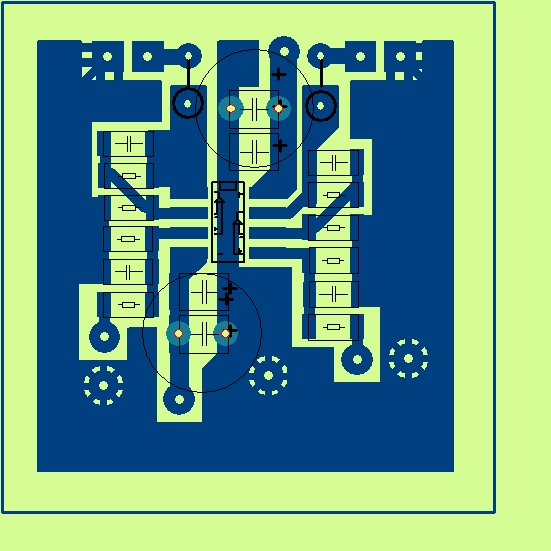

    Сделал печатку. Завтра может успею собрать.

    Старый знакомый Аватар для МихаилNegative
    04.06.2010
    Ижевск Россия
    845
    Быстро работаешь, я пока отвлекса на выхлоп звучки совей, купил смд в магазине без запаса, разброс дикий, еше керамика кажись гумно, после перепайки кни вырасло в два раза...но благодаря срезу сильнее закрученному слушать приятней стало, теперь голову ломаю где взять детали качесвенные для выхлопа цапа... надо мало, но качественные,а в городе цапостройшики зажали

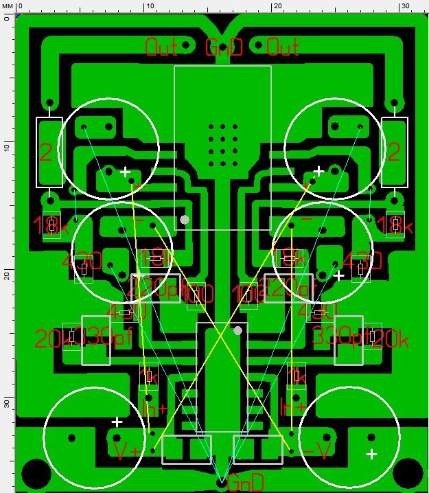

    Вот и развел, людям на здоровье. Кстати кто пользовался данным оу ад8397 для раскачки 32ом, гламурно получается или не очень?
    По моему, если не использовать для подключения нагрузки верхние отверстия в общем проводе, то будет норм. А может и так будет норм - вот вы сделаете, и нам скажете результат .

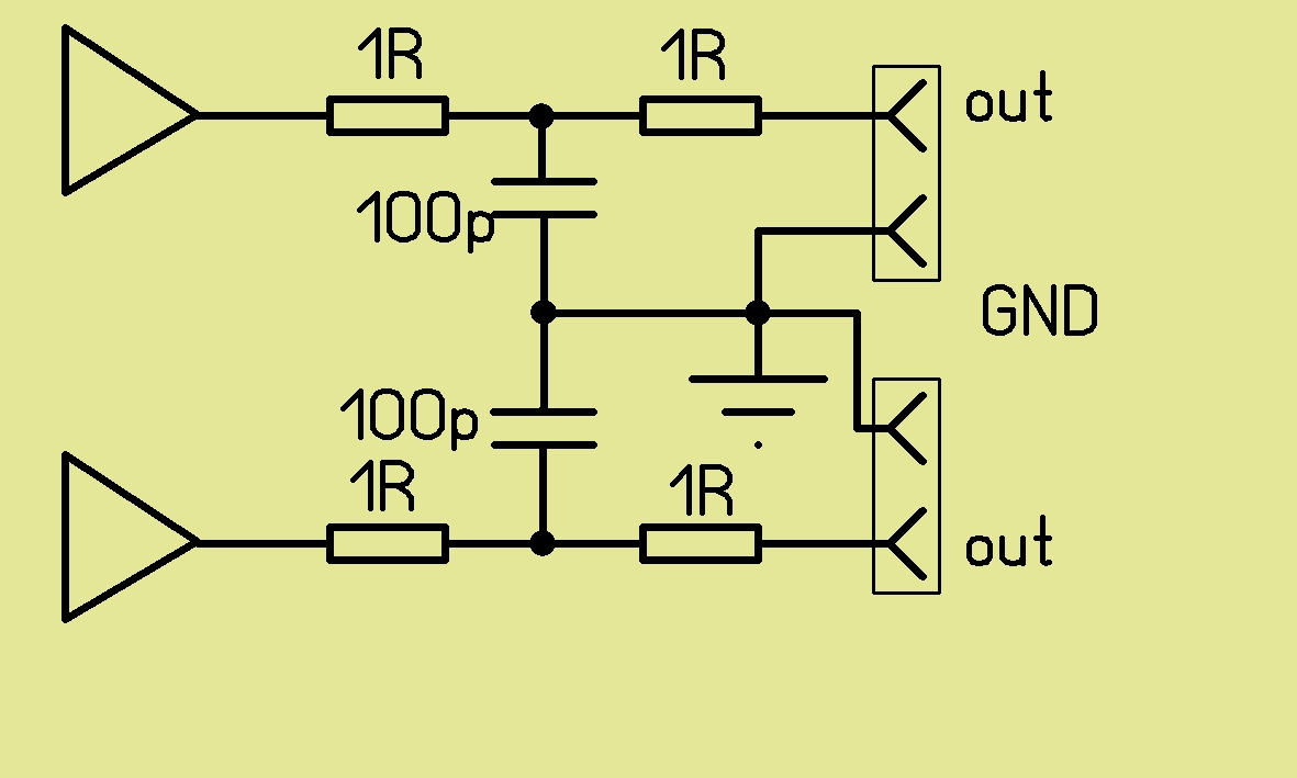

    Что скажете про такую организацию выхода? У Дмитрия подсмотрел, но наверно так можно если зашиту использовать, а так защиты от кз нету практически. 100 ом как нагрузка выступает а тут нету ничего. Хотя кто мешает по 50 ом сделать, а кондер тогда каким должен быть
    Что скажете про такую организацию выхода? У Дмитрия подсмотрел, но наверно так можно если зашиту использовать, а так защиты от кз нету практически. 100 ом как нагрузка выступает а тут нету ничего. Хотя кто мешает по 50 ом сделать, а кондер тогда каким должен быть.
    1. В принципе не понимаю желания ставить емкости на выход ОУ. Но, AD8397 с емкостью будет легче, чем другим ОУ, т.к. она от природы устойчива при небольшой емкостной нагрузке.
    2. Большинству ОУ не нужна внешняя защита от КЗ (по крайней мере, в виде резистора).
    Подправил, теперь по всем канонам надеюсь.
    Есть общие правила идеальной разводки плат (и общего провода) для различных устройств, но в каждом конкретном случае их одновременно нельзя все выполнить. Ваша плата - один из вариантов. Лично я, например, не беру общий нагрузки из платы УМ, а тяну из БП. И т.д.
    Формула для расчета частоты среза RC-фильтра: f=1/(2*pi*R*C),
    при R = 1 Ом и С = 100 пФ F = 1*592*356*687 Гц = 1,59 ГГц.

    Ну если Дмитрий считает что можно то можно, хотя вот асус в ксонаре тоже поставили, но там вред большой от нее был. За формулку спасибо

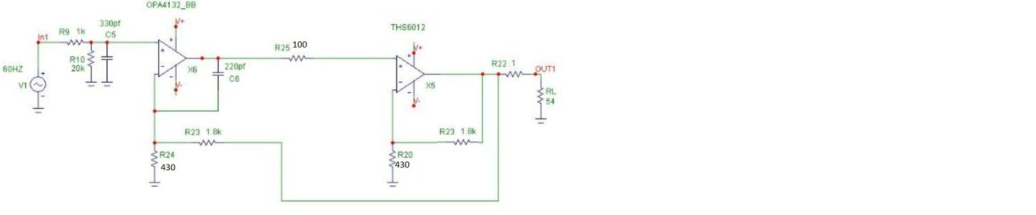

    Собрал. Играет с Juli@ лучше, чем её стандартный выход. К ЦАП буду пробовать подключать как в корпус все впихну.
    На выходе постоянка 3,3мВ и 6,6мВ. В общем думается мне, что совершенно не страшно. Доволен .
    По мне дк страшно, у меня компазит на ths6012 и постоянку убираю регулируя смещение на первом оу, благо ada4627 такое умеет сама, только подстроечник 50ком требуется на соответсвующие ноги.
  16. #55
    flipper
    6мв - фигня, можно забить.
    6 мВ не особо много. Можно попробовать уменьшить: если есть избыток усиления, я бы уменьшил, и резистор на входе OPA4132 тоже можно уменьшить килоом до 10 (не знаю, сколько сейчас).
    Схему прикрепил внизу.
    Постоянку измерял без переменного резистора на входе в режиме пауза. Подключено было к зв. карте Juli@.
