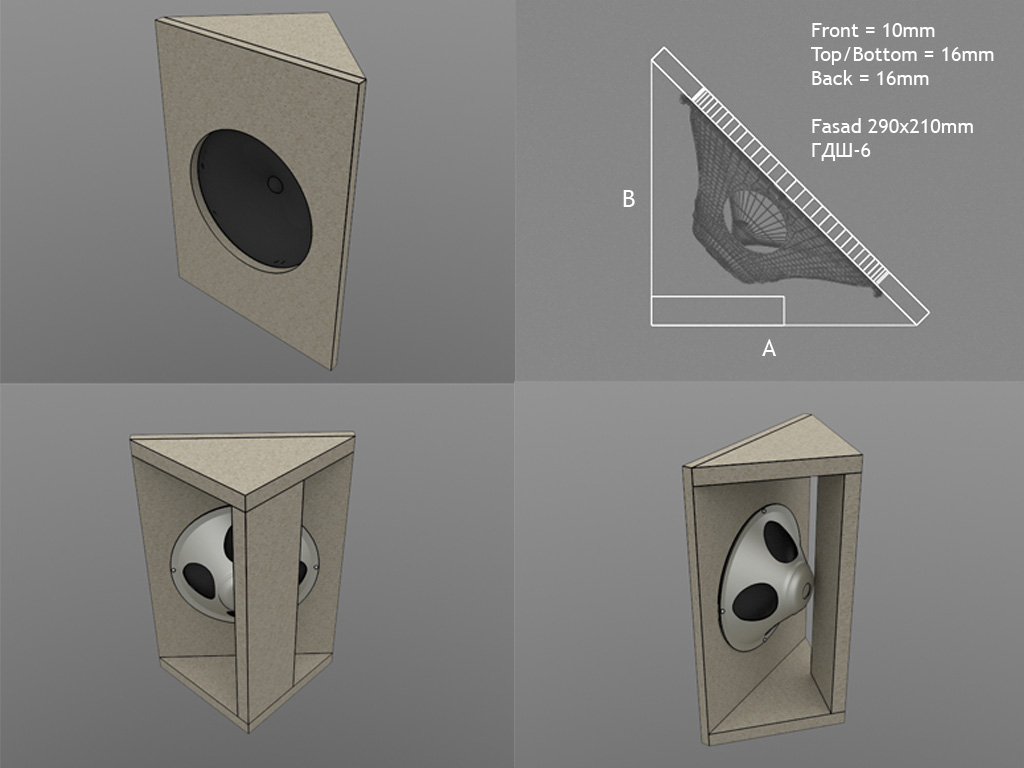

    собираюсь поместить ГДШ-6 в такой вот корпус (см.рис)
    сторона А будет к стене, ее можно закрыть полностью, если что.
    на сколько такой корпус будет хорошо для этих динамиков, на выходные собираюсь делать. Все "на глаз", никаких замеров))
    Толщины такие, потому что уже есть досточки таких размеров.
    Еще можно на передней панели пищалки добавить, есть там у меня 1" от старого телика.
    схемка.
