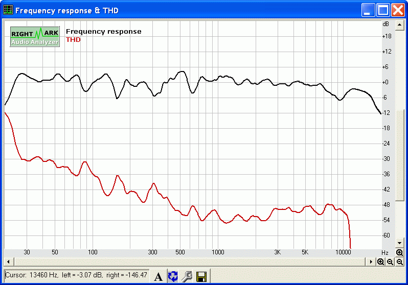

    bato, я не буду тратить время на опровержение расхожих аудиофильских клише, коих в Вашем посте изрядно.
    Что касается "инсталляций", то применение рассеивателей и особенно поглотителей в домашних условиях представляется мне, мягко говоря, нецелесообразным. Особенно в небольшой ЖИЛОЙ комнате. А Вы так не считаете?
    И о практике. Охотно верю, что у Вас большая практика, не покажете результат в виде АЧХ Вашей домашней "инсталляции"? АЧХ своей я прикладываю. Снято в точке размещения слушателя.
    Правильнее, чем геометрия комнаты ближе к кубической тем проблем больше, т.е. когда есть близкие или совпадающие резонансы.
    Кто ж спорит Правильнее все. Еще можно добавить не параллельность стен, наличие крупной мебели, подвесных потолков и т.д. В моей фразе имелась ввиду общеизвестная статистическая закономерность: с уменьшением объема помещения уменьшается количество его собственных мод и, как следствие растет неравномерность АЧХ на низких частотах.
    Это не совсем так, симметричная расстановка двух АС в любом случае даст лучшый бас чем с одним выделенным НЧ-звеном, куда его не ставь.
    А вот с этим я категорически не согласен. Ни теория ни практика этого вывода не подтверждает.
    Одного саба вряд-ли, двух-четырех еще может быть, в идеале их должно быть восемь если вы конечно знакомы с комнатными резонансами и кам с ними бороться.
    Применительно к тенденции утверждение правильное, с точки зрения конкретных условий в конкретной комнате с набором конкретной аппаратуры далеко не всегда.
    К тому же чем больше сабов, тем сложнее их временнОе согласование в точке расположения слушателя.
    А бывают на свете AV-ресиверы, ну скажет до 5 тысяч ценой, которые не противно слушать?
    До 5т. рублей вряд ли
