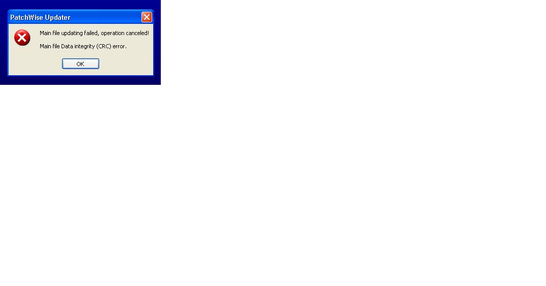

    По умолчанию Re: LspCad
    Нашол для данной проги руссификатор, но он не ставится. Пишет вот что
    Main file updating failed, operation canceled!
    Main file Data integrity (CRC) error.
    Что значит эта надпись? Помогите разобраться.
    01.02.2008
    87

    Старый знакомый Аватар для TRANTOR
    14.05.2005
    655
    Mr.Green
    Вопрос, я думаю, к аффтару русефекации.
