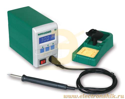

    После Соломона последние 2 года использую индукционный Квик 202Д. Уже привык, весьма удобен в работе и главное, сам выключается, когда про него забудешь.

    Квик 203 паяет элементарно большой мосфет к полигону, да еще и с парой десятков переходов для теплоотвода на вторую сторону платы с огромным полигоном.
    А на какую температура при этом на Квике установлена? У меня Квик 202D, такие чудеса повторить не получается. Устанавливаю температуру примерно 250град.
    Нужно толстое жало и температура 300-360 град, в зависимости от теплоемкости полигона.
    280 попугаев, жало самый толстый клин, флюс IF8001. Думаю если с подогревом платы паять, то можно и еще чуть ниже опустить.

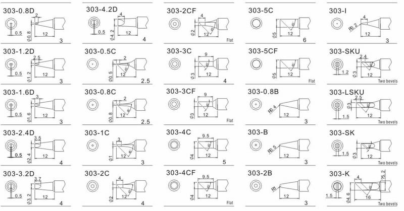

    А как у вас с доступностью наконечников на Квики и соломоны?
    Я раскошелился на паяльную станцию Weller и очень рад тому, что наконечники меняются легко и их несложно приобрести. Служат долго и очень большой выбор.
    Для Квиков 202, 301 и 303, точнее все наконечники 303, т.к. паяльник у них один, покупаются по доступным ценам.

    Потом купил в Шензене себе домой станцию, точно такую-же, какими на заводе ручную пайку и ремонты делали (я там попробовал сначала). ТАм жала не иголка а скорее всего как 303-К (самое последнее) на картинке в #54.
    Так я одним этим жалом паяю и колоночные провода, и резисторы 0402!
