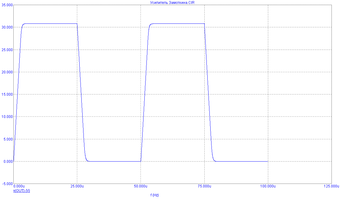

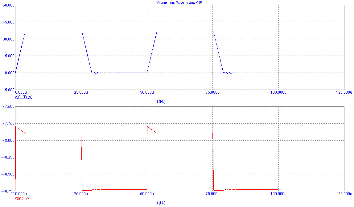

    Интересная картинка получается,когда даешь прямоугольник на вход.На выходе все вроде на мази,не считая маленькой змейки,а вот в точке соединения коллектора Т9 эмиттера Т12 резистора R20 по вашей схеме есть повод для размышления.Заменил рисунок
    Все правильно, это импульсная реакция внутри петли ООС на фронт прямоугольного сигнала. Только где отрицательный импульс, неясно. Нет ли перегрузки? Нужно сделать полку прямогуольного испульса в 50% от напряжения питания ВК и смотреть.

    По умолчанию Re: УСИЛИТЕЛЬ ЗАМОТКИНА
    А интегратор не может влиять?

    Характеристики неахти. Вы можете выявить источники нелинейности? Дроссель на осцилографе даёт некреасивую картину. Но реально звук в таком виде лучше и лучше если его сопротивление минимаьно. У меня входной усилитель сделан съёмным модулем и легко меняется на О.У. Я много раз сравнивал звучание и не только я один. Замените его тоже на О.У. Меня этот узел мало интересует.
    Попробую сменить его на ОРА134.Чтобы интегратор отключить,достаточно отключить R36 10ком и R33 16ком ?
    R33 нельзя отключать. А R36 надо отключить от интегратора и подать постоянку в районе -10 V, иначе не будет работать. Возможно причина как раз в этом смещении на базе vt9?
    С ОРА132 на выходе красота и искажения снизились
    Точно влияние интегратора! Его отключаю и на выходе ОУ красотень.Чистый прямоугольник.Переключил интегратор на инвертирующий вход ОУ и получил снижение искажений и порядочное повышение чувствительности
    А уровень гармоник какой?
    Кг на 20кгц стал 0,05% при чувствительности 250мв
