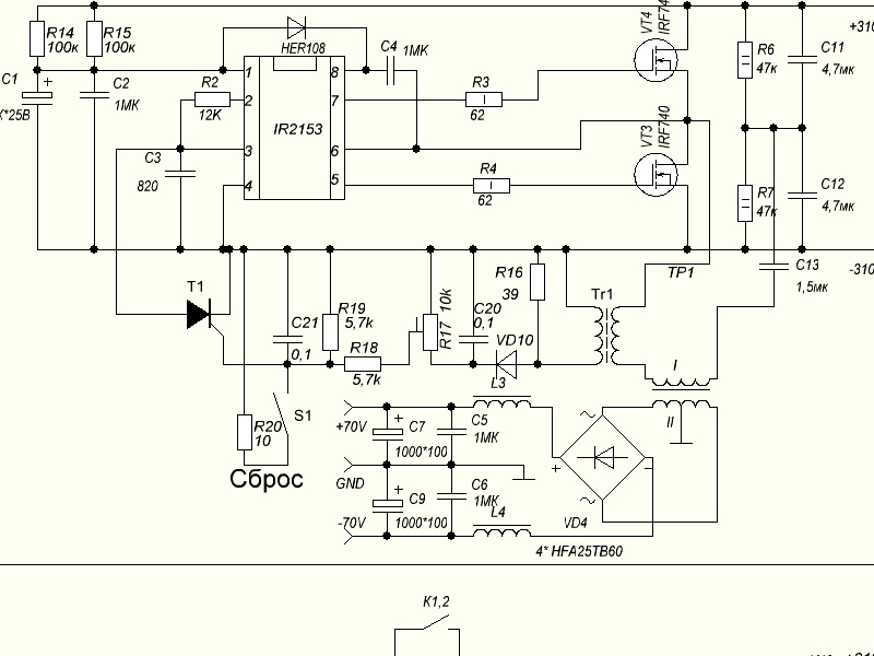

    Добрый день!
    Прошу прощения если дубль темы, поиском не удалось найти ответ.
    Подскажите пожалуйста, если кто-то собирал вот этот импульсник
    http://interlavka.narod.ru/nabor/nabpreobra06.htm
    какие моточные данные трансформатора TV1 и TV2??? А также возможно ли куда-нибудь впихнуть в эту схему светодиод, который загорается когда сработала защита от перегрузки?
    Хочу запитать этим блоком два УМЗЧ Stonecold. Правильно ли это? Может кто-то посоветует что-то другое...
    Заранее спасибо.

    из пушки по воробью - БАБАХ!
    чтобы остановить ир2153 с током потребления менее 1 миллиампера используем ток не менее 0,2 Ампера!
    если такое рассказать в бане - тазиками забросают...

    ну вапще да! канешно это бред полный))))) нужно либо тиристор какойто другой, который не такой прожорливый, либо другую схему защиты...
    может у кого-то есть идеи? spiridonoff, у вас какой тиристор стоит на вашем ИИП?

    MCR22-8, а что это Вам даёт ? Только он стоит у меня на срыв генерации, ну так захотелось...
    Цитата Сообщение от PLATRO Посмотреть сообщение
    И еще, какую нагрузку на 2 киловата вы подключаете в качестве тестовой??? У меня вот просто в доме столько лампочек нету...))))
    Я такую и не использую, про 2кВт это к Низовцеву. Я больше 500Вт с него не снимаю... И то еле-еле получилось выжать, чтобы работал без непредвиденных фейерверков. Снимал и 700Вт, но это уже экстрим и больше нескольких секунд он хрен выдержит, хотя просадка такая же как и при 500Вт, не помню точно сколько, но что-то около 2В. А вообще грузил последовательной "гирляндой" резисторов по 10Вт, если надо надолго то опускал в банку с водой, пока она не закипит Просто больше под рукой ничего не было, утюг пробовал... Не помню уже какое у него сопротивление, но при подключении к +и- ( а это 160В, т.е +-80в) утюг нагревался так, что можно было его использовать по назначению, а радиаторы БП чуть тёплые. Во где радости было...

    спасибо. у вашего тиристора еще больше минимальный ток управления!!!
    Наименьший постоянный ток управления, необходимый для включения тиристора Iу.от.мин. - 0,5А
    чтото тут странное!!! Может я неправильно понял толкование этой величины? Тоесть для того чтоб тиристор открылся, нужно через управляющий канал пустить полампера??
    а если не сложно покажите свою схему... срыв генерации мне кажется более интересным, чем шутнирование питания...

    Как то не задумывался, поставил, настроил чтобы при макс.нагрузке на упр.электроде было 1,2В и всё, работает... Какой там ток я не измерял, да мне и не интересно было, раз работает значит хватает. Если бы не срабатывал, то тогда бы промерил всё более досконально. Так а в чём у Вас проблема ? Не работает защита, или Вы не можете определиться как её сделать ?Нажмите на изображение для увеличения.
ID:	113460 Нашёл у себя только фрагмент схемы, но это он.
    Последний раз редактировалось spiridonoff; 05.02.2011 в 14:47.

    да я немогу определится как ее сделать. просто одни говарят 3 витка другие 100 витков, и друг с другом спорите, и я незнаю кому верить=)

    Делайте так, как говорит Старичок. Я бы тоже тогда так сделал, но надоело его уже мусолить, Холтон ждал... Да и с 20 витками в принципе работает. Меня тогда больше волновала защита от КЗ, а не от перегрузки. Когда я настраивал ток покоя в Холтоне,то не правильно поставил предел на тестере, ну и накрутил ТП так, что умер один мосфет, из-за чего туда же отправились ключи БП, прихватив с собой ИР-ку. Тогда я понял, что ИИП без защиты это потенциальный покойник. Так что... пришлось ставить защиту, теперь даже при КЗ на выходе раздаётся громкий хлопок из-за заряженных ёмкостей, и всё вырубается. Кнопочку щёлк, и опять всё работает, даже не вынимая вилку из сети.

    так ведь КЗ это по сути и есть перегрузка, только самая максимальная)) а подстроечник у вас как и в схеме на 10Ком? у меня просто нету дополнительного резистора в нагрузку, у меня транс тока нагружен сразу этим подстроечником... и я так понял что 10К это слишком малая нагрузка...

    У меня всё стоит именно как на схеме. Схему я тогда после экспериментов исправил под реальный девайс. Без резистора 39 Ом у меня на выходе ТТ выпрямленное напряжение было даже не знаю какое, тестер отказался показывать, подозреваю что до фига, но так как токи там мизерные, то с нагрузкой 39ом как раз упало до нужного значения. 10к это слишком мало, он служит только для установки порога срабатывания, а не в качестве нагрузочного.

    вово! у меня тоже тестер зашкаливал!! показывал ноль и загорался индикатор что села батарейка! так бывает когда там слишком большая напруга))) а если я например поставлю подстроечник на 500ом этого хватит для нагрузки?

    Ну а что мешает нагрузить постоянным резистором, а подстроечником уже регулировать напряжение на выходе. Цепочка ведь элементарная. И работает стабильно.
