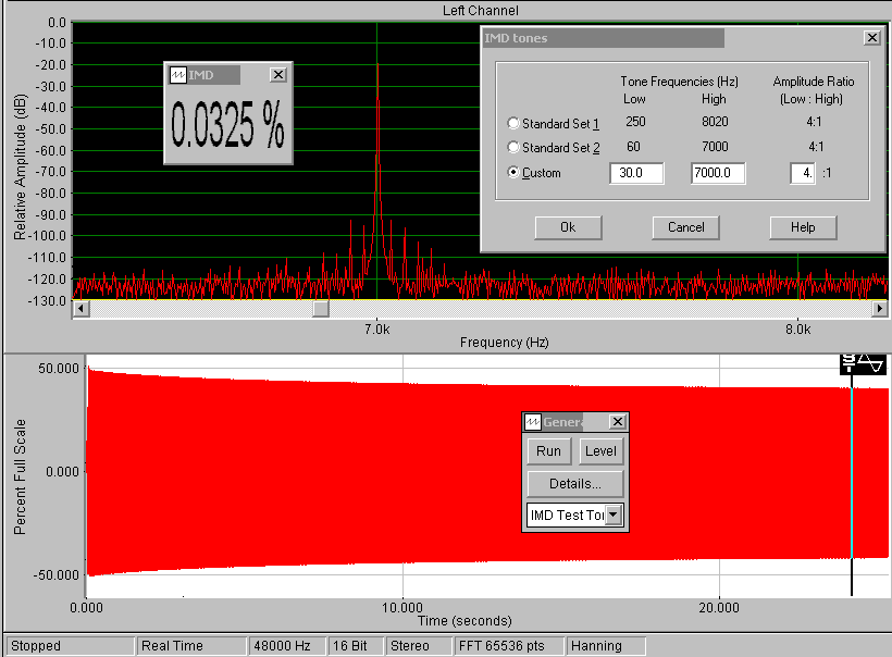

    Спасибо, ан юр, что заставили усомниться в результатах замеров С.Агеева. Решил сам промерить именно тепловую интермодуляцию. Корректно. В чистом виде. Взял алюминиевую оправку. На нее намотал несколько слоев обычной бумаги. Далее намотал медным проводом Ф0,12мм в два слоя аналог звуковой катушки в 80 витков. Получилось 7Ом. Взял усилитель типа ИНУН (обычный УНЧ), последовательно с нагрузкой, в земляной конец включил резистор 0,2Ом, для контроля тока через нагрузку. Если сопротивление нагрузки будет термомодулировано, мы это увидим в изменении тока через эту нагрузку. А вот и результаты -
    Короче, термоинтермодуляция - это фикция... На обычном резисторе (в качестве нагрузки) имеем те же IMD-искажения. Первые сомнения у меня появились при анализе осциллограмм, приведенных в статье. Дело в том, что мощность, выделяемая в нагрузке, является функцией квадрата напряжения, а значит пульсации температуры должны быть удвоены по частоте... И в осциллограмме должна была присутствовать удвоенная частота АМ-модуляции (2-я гармоника). А там - в основном, только первая... Так, что С.Агеев намерил что-то не то. А вот термокомпрессия имеет место. Только постоянная времени у нее очень большая (нижний график).
    Можно ли такие измерения считать корректными?
    Последний раз редактировалось Nota Bene; 03.01.2007 в 13:11.

    По умолчанию Re: Мостовые усилители мощности
    О чем я и предупреждал.
    Именно так.
    В реальной ЗК тепловая модель будет несколько иной (воздушный зазор и т.п.), а, следовательно, постоянная времени теплового процесса несколько уменьшится.
    В части оценки влияния теплового процесса - да.
    Снимаю шляпу перед Вашим энтузиазмом!

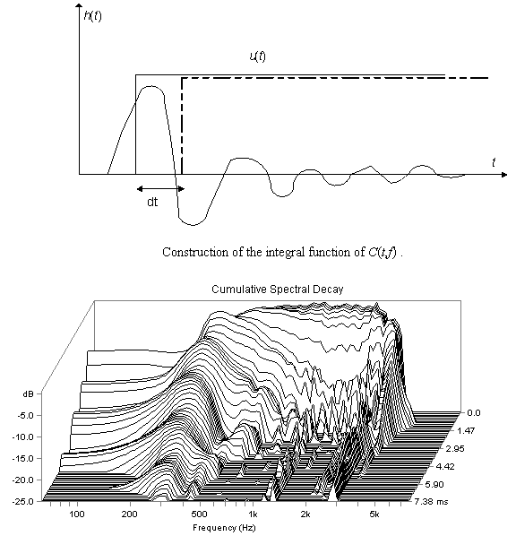

    Цитата Сообщение от ан юр Посмотреть сообщение
    Что Вы понимаете по этим заморским словом?
    Так называют (кратко) кумулятивное затухание спектра.
    Cumulative Spectral Decay. A very important task in analysis of a loudspeaker system is the detection of resonances. A time-frequency function called Cumulative Spectral Decay greatly helps in detecting resonances. Cumulative spectral decay is defined as a time-frequency function.
    where h(t) is the impulse response function and u(t) is the unit step function.
    Как раз имеет прямое отношение к вашей любимой импульсной функции. Это набор АЧХ, полученных методом Фурье-преобразования из импульсной характеристики с пошаговым сдвигом начала выборки от фактического начала импульса. Хорошо демонстрирует затухание возбужденных колебаний различных частот в диффузоре.

    Вообще-то, ИМХО, ватерфол как раз и был придуман для упрощения визуального анализа импульсной характеристики...

    Предлагаю, пока нет предварительных результатов измерений обсуждение методики прекратить
    Понял, умолкаю.
    Вместо микрофона можно применить датчик перемещения диффузора, от пьезоэлектрического звукоснимателя, но это уже из конца 70-ых годов.
    Это не датчик перемещения. Это датчик ускорения. И он не покажет процессы в диффузоре. Боюсь, альтернативы микрофону тут нет. А также собственному слуху Только нужен хороший микрофон с малыми собственными искажениями.
    А насчет конца 70-х - эт, вы погорячились Есть новые, на первый взгляд, сумашедшие идеи по ЭМОС. Но... Сходите по ссылке, не пожалеете
