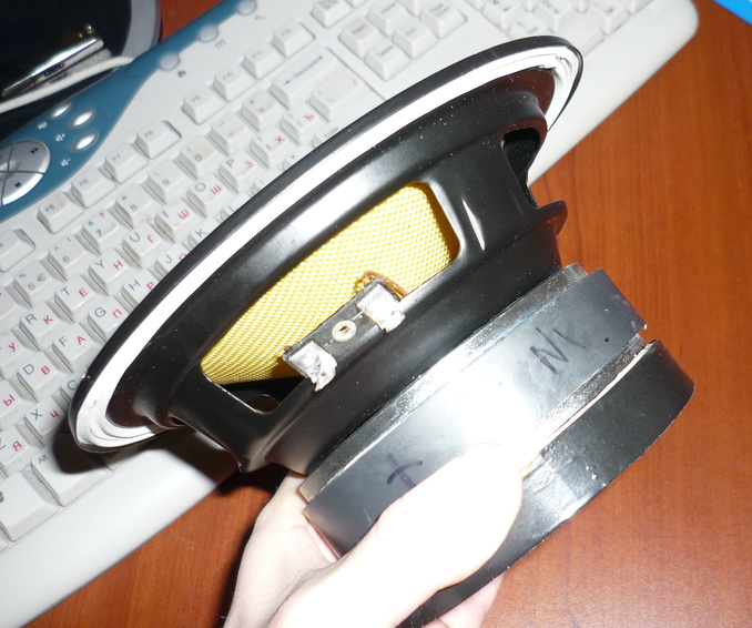

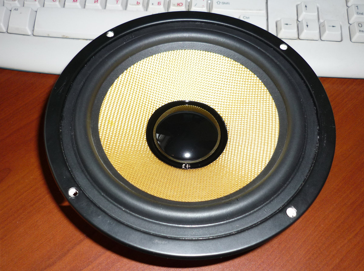

    andreys, Доработал я свои DW65:
    Так вот добротность упала только благодаря доп. магниту. Колпак только герметизирует и придает эстетику.
