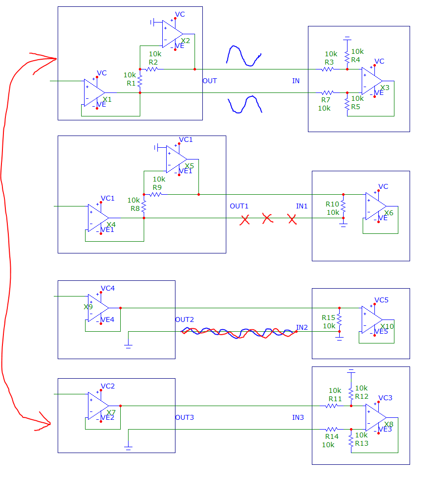

    Желательно балансный (по выходу).
    Если балансный выход, то и балансный вход, иначе куда его втыкать?
    По-возможности ламповый
    Человеку сложнее будет с лампами чем с ОУ, если он ещё не очень сильный специалист.
    korolkov24, не очень понял как балансный выход зависит от небалансного входа. Нам балансный выход нужен лишь для того, чтоб не насобирать помех на длинные межблочные провода от преда до колонок. Схемотехника преда балансной быть не обязана. Например, ставим выходной трансформатор с двумя обмотками и балансный выход готов, что при этом поступает на пред никого волновать не должно. Или ты что-то другое в виду имеешь?
    Если поставить на выход трансформатор, то да, балансный выход будет работать на небалансный вход, а если дифференциальное выходное напряжение брать с выходов ОУ, как в ПРО технике, то обязательно нужен симметричный вход. Проще всего иметь симметричный вход, и любые выходы.
    Алексей, это почему? Во всех аналоговых электронных кроссоверах, например, сама схема небалансная, а балансный выход строится на двух ОУ. Есть и специальные ОУ для преобразования небаланса в баланс. Поясни, если не сложно, что ты имеешь в виду, а то пока не слишком понятно.
    На первом рисунке Дифференциальный выход и вход, помеха подавляется.
    Второй рисунок ДИФФ выход нагружен на не ДИФФ вход, красные крестики КЗ, если ещё подключить экран, если не подключать, то помеха наводится на весь корпус источника.
    Третий рисунок просто не симметрия, а значит помеха.
    Четвёртый рисунок несимметричный выход и ДИФФ вход, подавление как и на первом рисунке, только уровень сигнала на 6дБ ниже.
    Не во всех, а в большинстве.
    Потому, что все ПРО приборы имеют симметричный вход, а обманки, типа беренджер, и.т.д, второй контакт входа не заземляют, чтобы не устроить КЗ.
    Симметричный или нет выход у прибора, обычно различить сложно, а входы слышно сразу.
    Когда приборы в стойке несимметричные входы сразу фонят.
    Я что-то опять ничего не пойму. Или ты чего-то не понимаешь . Вот наша ситуация: вход сигнала от источника - RCA в преде, выход предусилителя балансный, далее соединитель XLR метра три длиной до колонки, в которой установлен балансный вход кроссовера. Какие ты тут увидел петли и помехи? Мы по XLR отдали, по XLR приняли. Что мы делали до и после этого никого парить не должно. Алексей, либо проснись, либо меня разбуди .
    Сам ты всё запутал, про балансный выход сказал, а что он балансному входу будет подключен, умолчал.
    Теперь твоя идея понятна.
