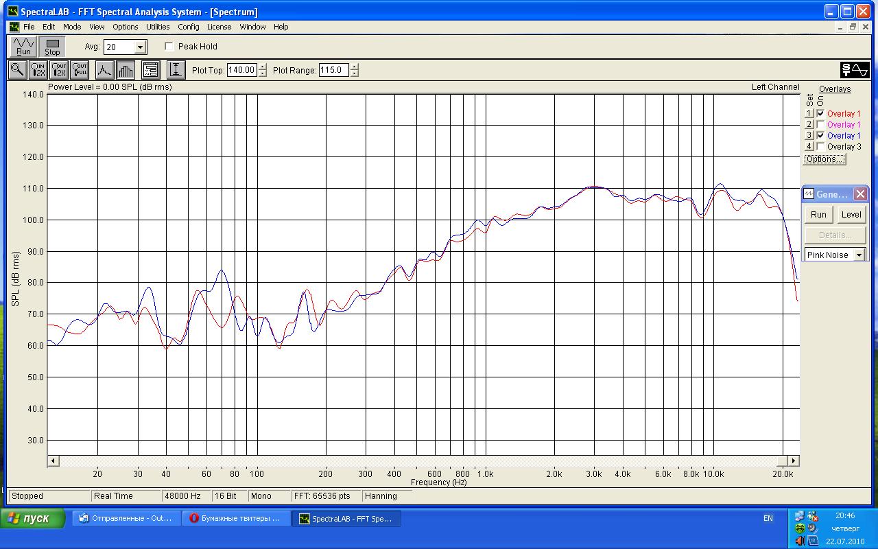

    Альберт, первые 4 фотографии- именно то, что я мерил. Вот его ачх, там идеальнейшая пара попалась их новому владельцу. Он их отложил для супер-проекта. А отменных комплектов на винтажных динамиках мы с ним сделали уже несколько, один роскошнее другого. Я не знаю лучше звука, чем у Александра .
    А недавно отслушанный у приятеля комплект на новодельных колонках и популярном транзисторном усилителе поверг меня в ужас. Так не поют!!! И не играют!!! Это- ложь вместо музыки.

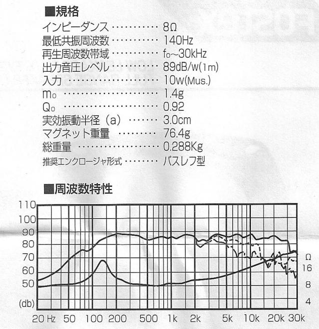

    А почему никто не вспоминает Fostex FE87? Вроде тоже из бумаги, до 30 кГц!
    так себе 30к ..
    зато всегда в наличии!
