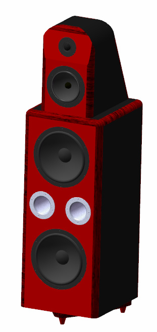

    Настольный монстр
    262х550х262 мм, НЧ Асалаб В2006.4 сдвоенный изобарически в ФИ 17л, СЧ Асалаб МР1314.8П в ЗЯ 2,5 л, ВЧ Асалаб Т261.8
    Разделы 250 Гц (II порядок) и 4500 Гц (I порядок). По симулятору 40 Гц по 0 Дб, чуйка в районе 88 Дб.
    Как проектик?))

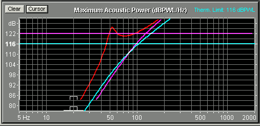

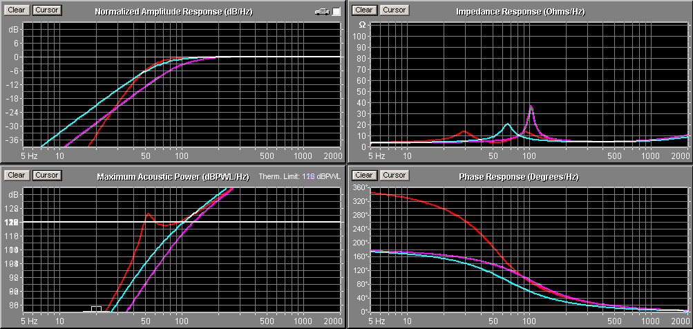

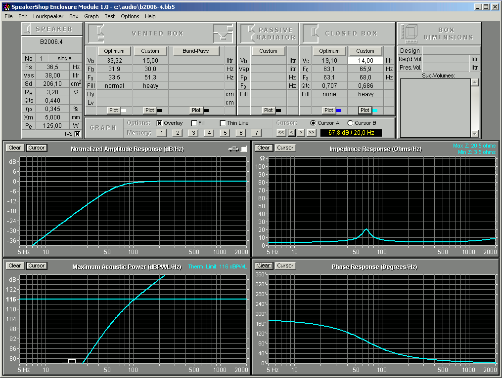

    Вот сравнение двух сферических коней в вакууме. Для сравнения, добавил также 2 шт. B1632 в маленьком ЗЯ (в большом ЗЯ это интереса не представляет ни по отдаче, ни по формфактору.)
    Xmax поставил 5мм для B2006 и 6мм для B1632. Кстати, выше я действительно приврал насчёт макс. отдачи B2006, т.к. вводил неправильный Xmax.
    ИМХО - всё равно B2006 в ЗЯ в целом лучше!
    PS Курсор на 20 Гц для B1632 в ФИ = 76.4 дБ макс.
    Дополнение - есть ещё такой вариант, B2006, 14Л с заполнением, ФИ на примерно 30 Гц (4.5 x 30 см) - получается 52.4 Гц @ -3 дБ (против 60 Гц на сдвоенных B1632 с "оптимальной" настройкой или примерно стольки же с пониженной, но ГВЗ больше, чем с B2006 в ФИ).
    Дополнение - добавил правильно состыкованные графики максимального SPL (там, где все четыре состыкованы, график SPL получился неправильный)!
ID:	91024   Нажмите на изображение для увеличения.
Название:	B2006 (blue) 14L closed vs double B1632 (red and violet).png
    Последний раз редактировалось TheLivingOne; 10.07.2010 в 17:13.

    TheLivingOne, последний набор графиков с прямым сравнением динамиков какой-то не совсем правильный. Если верить первым двум расчётам то у первого динамика Maximum Acoustic Power на 50Гц - 98дБ, а у пары в ЗЯ - 96дБ. А на третьем графике эта разница почему-то оказалась намного больше.
    2х8** в 60 л, 1314, Т261 - все Аса лаб.

    Iliya20, спасибо за замечание, добавил в тот же пост график с правильной стыковкой!
    Юрий-Dos, однако, напольник
    И вообще, искомые 40 Гц в полку и одним получаются (91 дБ). В варианте с сабом от 50-60 Гц можно будет пускать вообще смело (100 дБ). Наверное, сделаю регулируемый фильтр среза с F3 от 10 до 70 Гц. Одного 8" за глаза.

  20. #59
    Аватар для TheLivingOne
    23.01.2006
    Новосибирск, Академгородок
    1,429
    По умолчанию Re: Настольная трёхполоска на недорогих динамиках (8 НЧ, ВЧ-10ГИ?)
    Пока что выходит - B2006.4 и MP1315.8, сравниваю СЧ со своими лоб в лоб, если проиграют - поставлю в 35АС, если выиграют - то в этот проект Ещё неделю подумаю и заказываю
