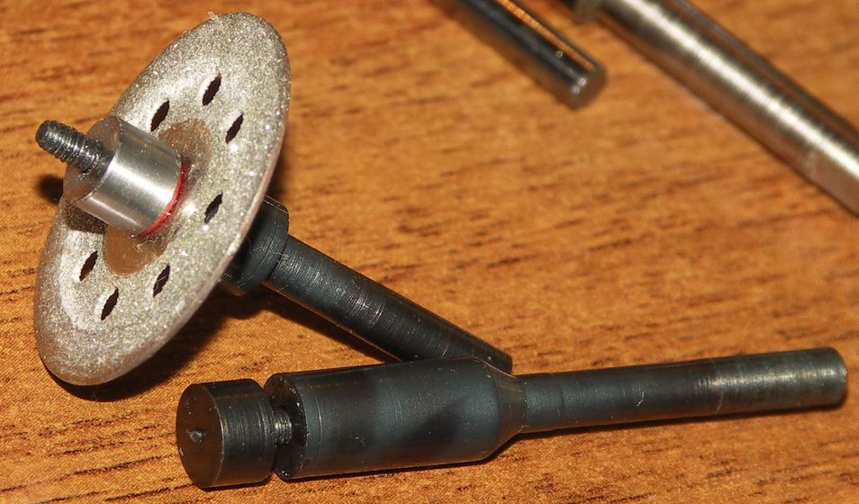

    02.09.2006
    3,450
    По умолчанию Re: Dremel Stylus 1100 VS Proxxon Micromot 50/ЕF. Помогите с выбором.
    Дык об этом и говорили. Ато прохсон какойто с кытаским моторчиком некоторые тут ...
    Некоторые тут три года назад фоты выложили
    Теперь объясните глупому, зачем платить больше?
    Кулачковый патрон пригоден только для сверления. По своей натуре. Не умеет держать фрезу. Не понимает боковых нагрузок.
    При этом к копеечному шпынделя от FIT набор трех латунных цанг стоит 1 бакс в питерской рознице. Утром сравнил с ляминем от дремеля - дремель конечно в попе.
    Набор алмазных дисков кытайских 110р за 3шт. И как их на кулачковый патрон ставить будете?
    Ночью вставил в токарный кусок направляющей ф6, выточил нормальную оправку под цанги 3.15 с одной стороны, с другой с М2, сталь крепкая, биений просто нет.
    Плату какую нашинковать - не вопрос.
    И зачем нужен дремель?
    WBR, Michael.

    Не, а серьезно, вот к примеру алмазный диск в самодельной оправке.
    И как такой штукой работать с кулачковым патроном?
    WBR, Michael.
    Брать и работать . Если стараться себе создать проблему - у вас это обязательно получится Я штифты под насадки не точу, и не загоняюсь вопросом как мне этим на кулачковом патроне работать) Мне пох собсна, и стандартный устраивает. Нужен будет - куплю спид клик.
