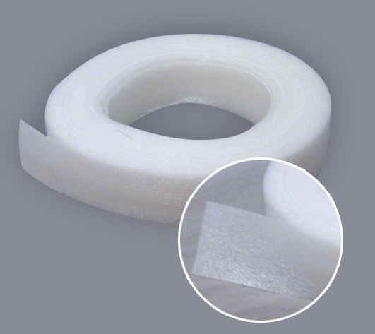

  21. #60
    18,650
    По умолчанию Re: Прокладки под динамики
    Есть вот такая штука http://zavhoz-spb.ru/product/3230/ очень тонкая, примерно 1мм, продавливается на все 100%, то что нужно.
    Единственный минус - широкая и разрезать на полоски нужно самому. Я разезал прямо в рулоне, в итогу получились 4 рулончика шириной около 1см.
