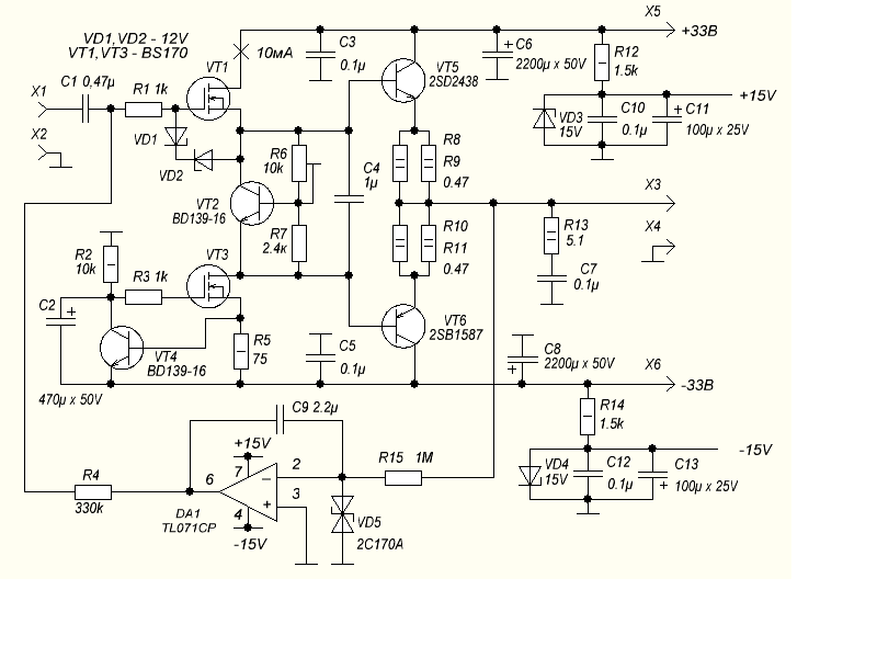

    misha88, Хорошо что Вы подняли эту тему. Т.к. терзают меня сомнения о правильности построения моего интегратора.
    В приложении схема повторителя для гибридного УМ.
    Вопросы, касающиеся именно повторителей в целом:
    1. Необходимо ли нагружать выход ОУ, например вместо R4 поставив делитель? При этом необходимо сохранить высокое входное сопротивление повторителя.
    2. Необходим ли ФНЧ на входе и на выходе или только на входе?
    3. На какую частоту настраивать интегратор, у меня сейчас 3,5Гц?
    4. Необходим ли резистор такого же номинала как R15, только от неинвертирующего входа на землю? И что это даст?
    Вопросы возможно глупые, но с интеграторами у меня туго, поэтому большая просьба вкратце объяснить что к чему.

    Попробую ответить на Ваши вопросы.
    1. Выход ОУ специально нагружать не нужно, наоборот, желательно обеспечить минимальную его нагрузку для исключения отсечки транзисторов ВК микросхемы.
    2. ФНЧ на выходе увеличивает общий порядок фильтра системы САР и при положительном влиянии с точки зрения снижения шумов и искажений с выхода ОУ,но при неточностях расчета фазовых характеристик и условий устойчивости всей системы, охваченной петлей авторегулирования может привести к неустойчивости системы или колебательному характеру реакции на изменение условий по входу интегратора. Поэтому, если нет желания считать устойчивость САР, выходной фильтр не ставьте.
    3. Постоянную времени интегратора желательно выбрать побольше - не 2.2 с, а 5...10с.
    4. В случае применения ОУ с ПТ на входе ввиду очень малых входных токов, такой резистор не нужен.
    Общие рекомендации - не применяйте TL071. Они обладают высоким уровнем НЧ-шумов и относительно высокими искажениями. Вместо двуханодного стабилитрона на 7В поставьте 2 по 2.7...3.3В встречно-последовательно, это позволит уменьшить время восстановления цепи авторегулирования после большого входного воздействия. Обязательно подвяжите вход повторителя (затвор VT1) резистором к земле - это позволит снизить риск выходжа из строя транзисторов при проблемах с элементами интегратора, а также при переходных процессах при включении\выключении устройства.

    Lynx,
    Дмитрий, спасибо за ответы и рекомендации.
    Считать устойчивость САР я думаю не потяну при нынешних моих знаниях. Поэтому поставлю ФНЧ на входе и на этом пока успокоюсь. Про затвор полевика отдельное спасибо - сам сомневался и думал подвязать к земле, ведь действительно так безопаснее. Попробую AD845JN вместо TL071CP.
    Но бывают еще какие-то AD845JNZ и вроде корпус DIP-8, насчет них сомневаюсь, в даташите про букву Z что-то ничего не нашел.

    Я ответил предельно точно. А расчет стабильности замкнутой петли авторегулирования можно найти в любом учебнике и/или монографии по ТАР
    ---------- Добавлено в 23:08 ---------- Предыдущее сообщение в 23:06 ----------
    В данном контексте нужно не пробовать, а просто применить 845. буква Z в конце названия микросхем AD означает ROHS - версию, на параметры ОУ это никак не влияет.
