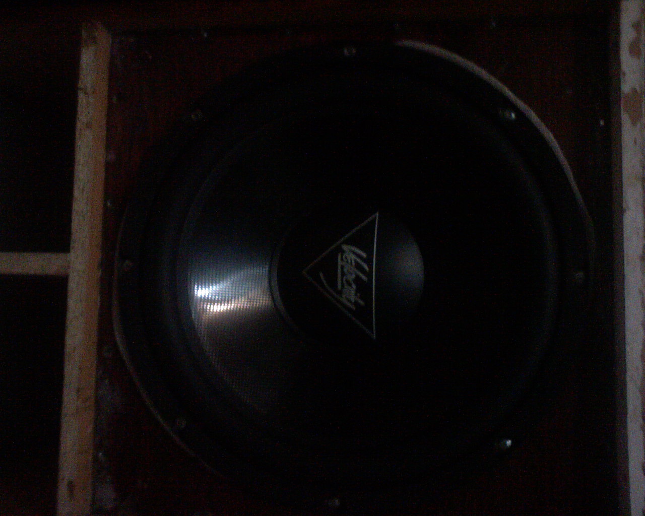

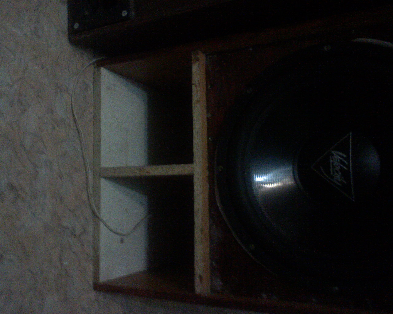

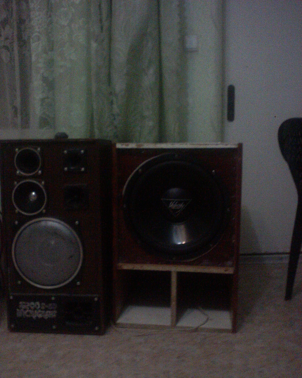

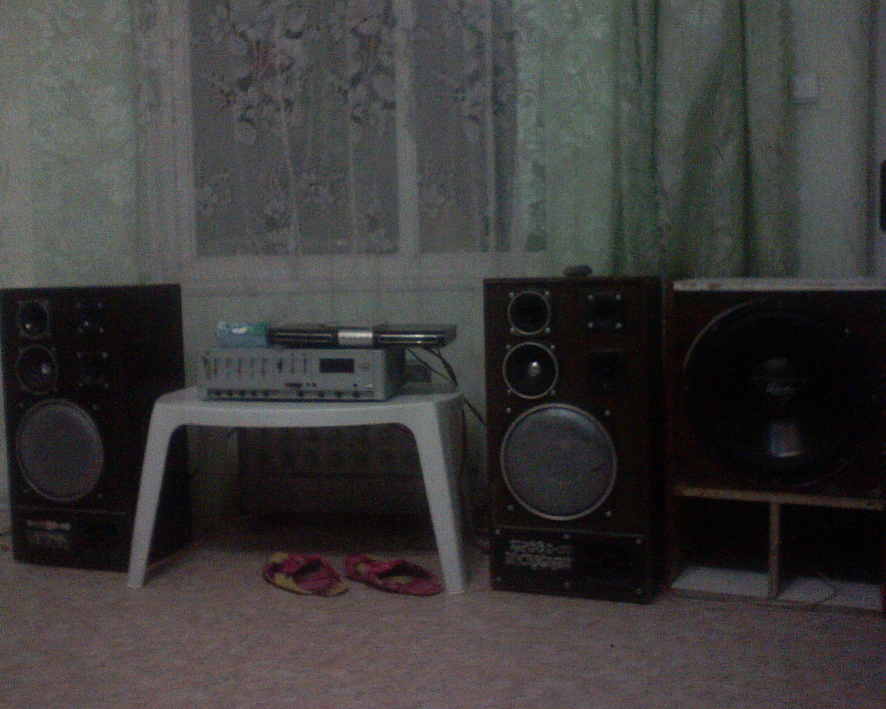

  17. #57
    09.11.2009
    Украина, АРКрым, г.Щёлкино
    33
    14
    По умолчанию Re: Уличные сабы.
    Кстате, вот фоты саба:Нажмите на изображение для увеличения.
