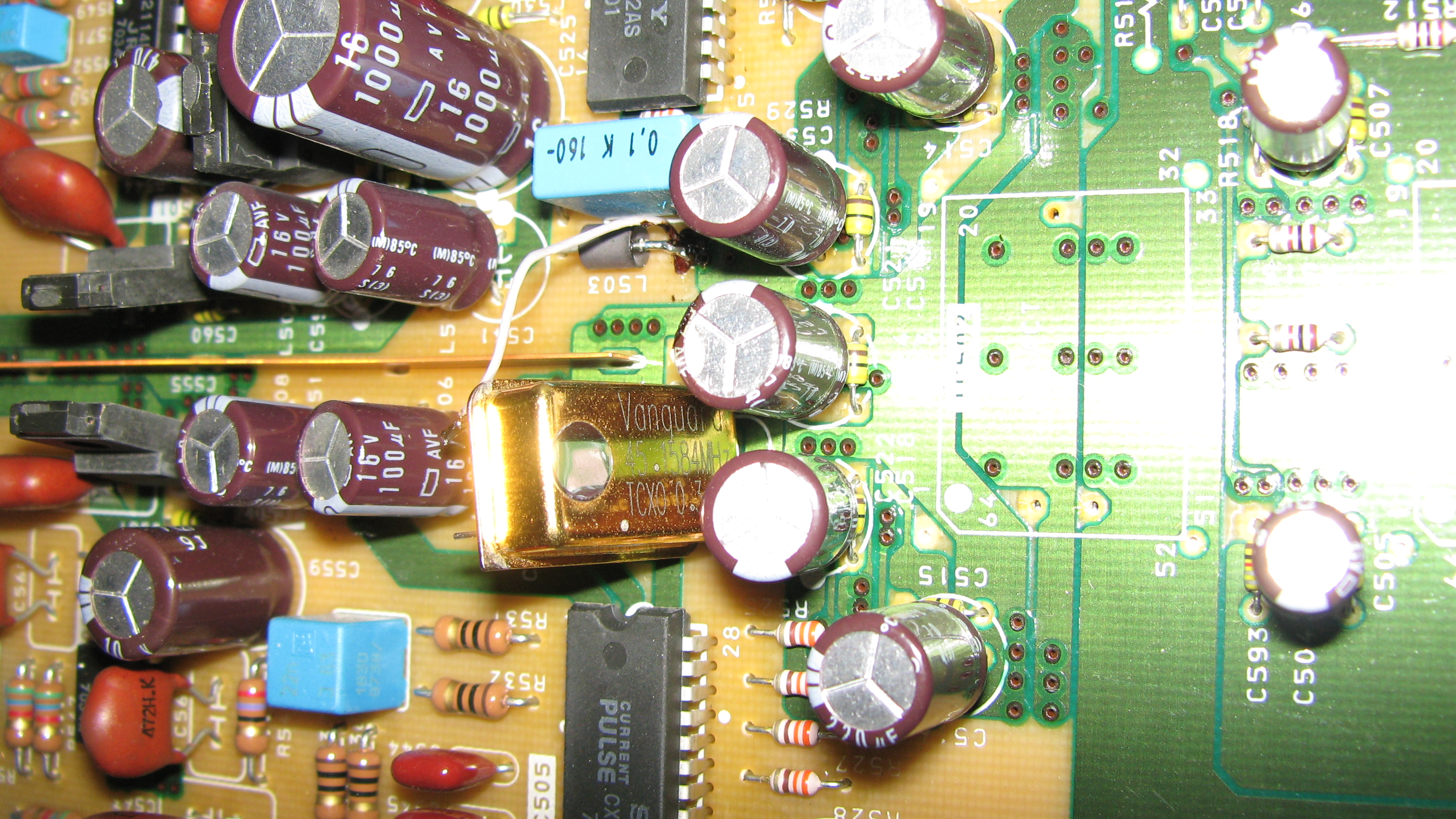

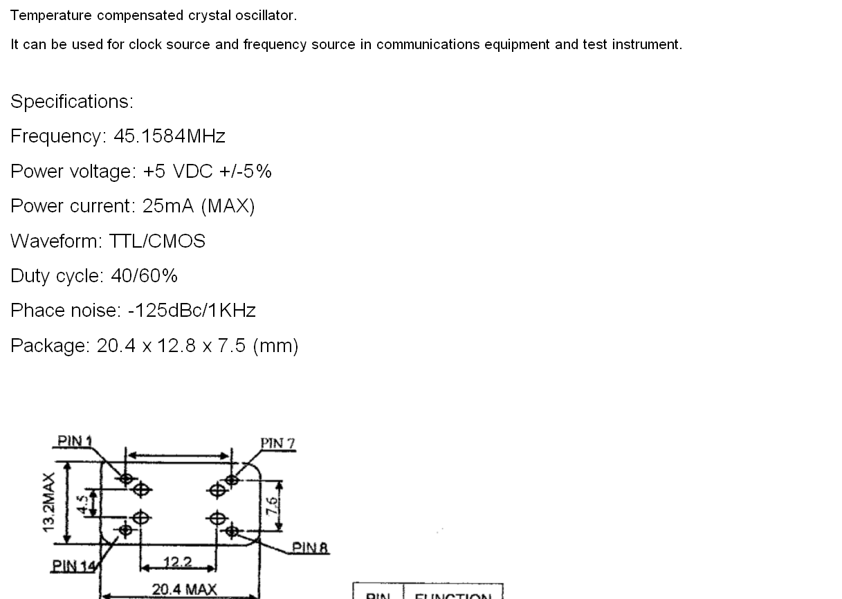

    Приехал мой заказ(кварцевый генератор 45,1584 MHz) с ебея. Приятно был удивлён что не такой как я заказывал с 1 ррм, а целых 0,3 ррм(этих там даже нету для заказов). Уже установил, не буду рассуждать про улучшения звука, поскольку без понятия где их искать, и нету осциллографа чтобы сравнить параметры сигналов до и после, но главное эта штука работает в деке
    Есть еще какие-то ТТХ? Ибо что 1, что 0,3ррм тут очень глубоко все равно.

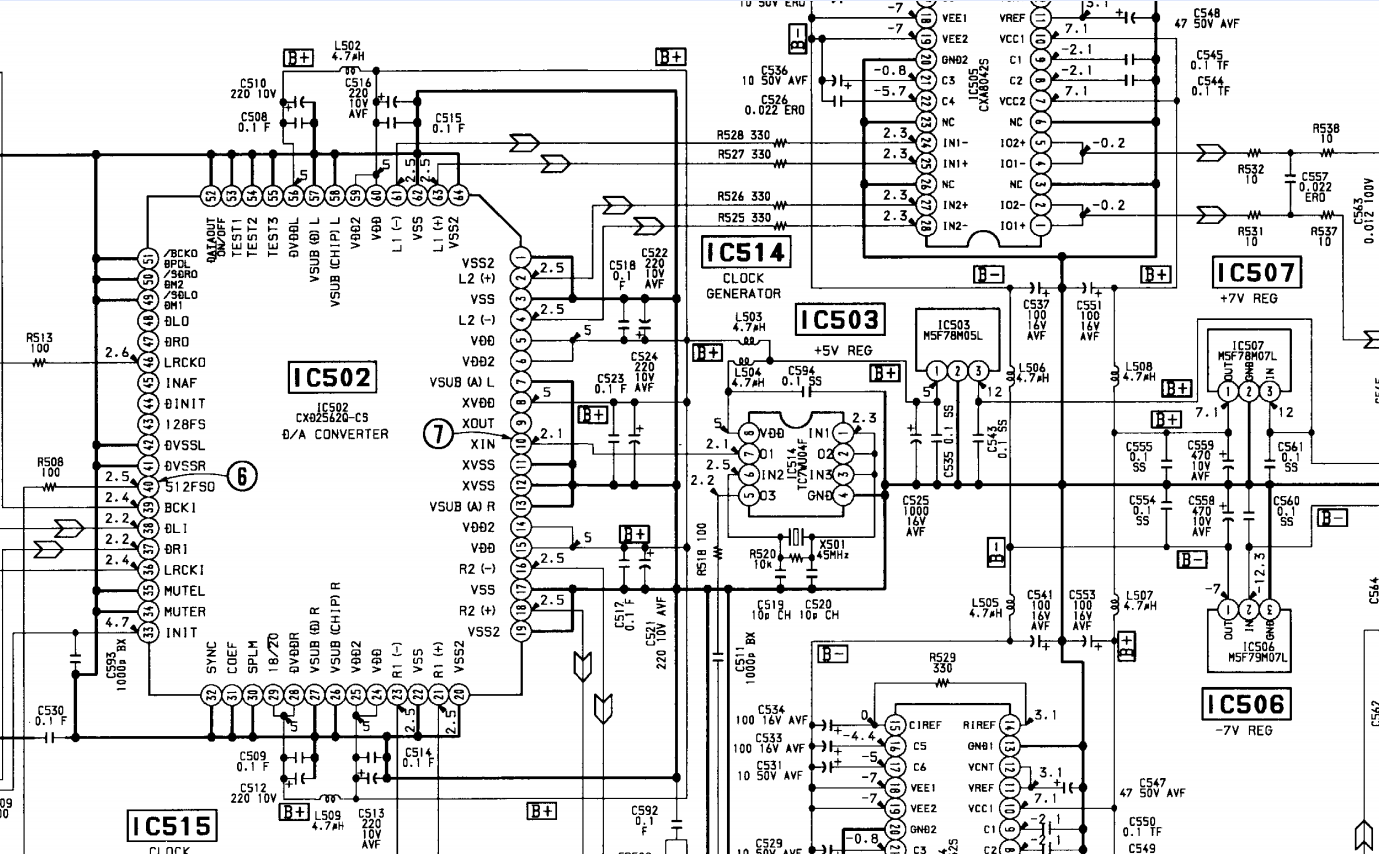

    Grig, в описании продавца не так их и много. Но в нете видел на буржуйских форумах именно эти генераторы используют для улучшения звуковых карт. Отзывы очень даже положительные
    Думаю, что получше будут чем ТТХ схем генераторов старших моделей Sony на TC7WU04F без экранировки, и особенно по сравнению со встроенным клоком в микросхеме ЦАПа MDS-JA30ES

    Тут ключевое - ФШ, в штатных генах видать похужее был.

    Я не очень большой спец в цапостроении, но полагаю, что без отдельного малошумящего БП со своей обмоткой в трансе нельзя существенно улучшить качество клока.
    10.04.2009
    754
    По умолчанию Re: MD-дека как внешний цап
    С одной стороны: хорошее питание - всему голова, с другой стороны: производители генов жестко не регламентируют условия по питанию.
    ИМХО достаточно своего [нефанатичного] стаба.
    15.04.2009
    2,426
    Turbo_man, например в более дорогом SCD-1 питание разных цепей микросхемы ЦАПа СXD8594Q разделено(в отличие от MDS-JA30/50ES), хотя и на банальных 78L05 подключённых к отдельной(DAC) 9-вольтовой обмотке "аналогового" трансформатора. Для клока отдельной обмотки и БП не видел ни в одной модели Sony, сколько бы она там ни стоила. Думаю, "по умолчанию" стоит именно так и сделать - хотя бы "допаять" схему ЦАПа деки до уровня топовых CD-проигрывателей Sony, и не сосредотачиваться только на улучшении клока. Всё ещё осложняется отсутствием на рынке более высококачественных и малошумящих чем 78L05 интегральных стабилизаторов, а их слишком много в схеме чтобы каждый делать на "дискрете"

    abonent007, решать, разумеется, вам самому. Но на картинке у вас нет отдельного БП (и конденсатора по питанию я не заметил). Поэтому я решил написать об этом. Иначе вы потратили деньги вхолостую (частично).
    ---------- Добавлено в 18:57 ---------- Предыдущее сообщение в 18:56 ----------
    Хотя бы так же повторить.
    Ну да, пока что нету. Собственно сейчас работает как по схеме MDS-JA50ES - с отдельным генератором клока, но всё от одной кренки
    Дополнительные трансформаторы поставить не проблема. Но ещё надо определиться со схемой выходных аналоговых каскадов - есть достаточно простая в реализации(ХА50ES/JA50ES) с заменой операционников на OPA2604 и ОРА2132 c 12-вольтовым питанием, и более сложная(XA7ES) с мощными полевиками(которые в свою очередь требуют подбора в комплиментарные пары) на выходе, у неё 15-вольтовое питание. А уже к этому выбирать подходящие трансформаторы
    LM317 в помощь.

    Grig, кстати, да, я рассматривал её ПДФку, там по шумам вроде получше

    Не поможет. 78L05 шумит на практике много меньше, чем 317-я по даташиит. Я обмерял 78L05 лет 6 назад. Не вылазит за 30 мкВ двойной амплитуды. Ток -100мА.
    Не ожидаемые по общепринятой легенде, что на базе распространенных даташиит, видимо, возникла - 40мкВ на вольт и того 200мкВ эффективного, т.е. двойная амплитуда вообще под 600, а в 20 раз лучше.

    Честно - не помню, скорее ФайрЧайлд, но в тот момент я принял решение о пригодности этих стабов везде в цифровой части. Хотя именно генераторы я от них не запитываю Ну - может быть это забобоны... И 317-е в данном случае в контексте шума точно ничего не решают.

    Хех, через полтора года юза сие устройство деградировало, дека начала шуметь как встроенная звуковуха в компе. Поставил назад родной кварц, шум исчез
