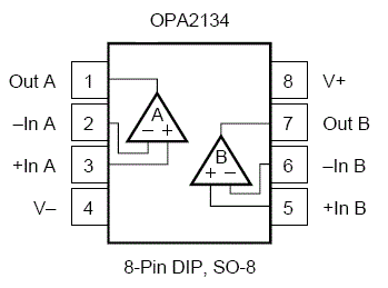

    По умолчанию Re: LM3886:Усилитель выходного дня Lynx - выбор операционников
    Цитата Сообщение от Latev Посмотреть сообщение
    Для ZD-50 не все так просто, не каждый ОУ пододйет перед лмкой)
    Так подойдет или нет, точно скажите. Схема ниже, OPAшка сдвоенная.

  12. #51
    18.05.2006
    1,895
    Бери OPA2132 - не ошибешься, хорошие ОУ, приятно звучат.
    Спасибо.
    автор описывает технологию получения высоких результатов усилителя и это достигается засчет определенного ОУ, opa2134 насколько я помню идет лесом.
    Вот, точные тех. параметры того усилителя я не собирался получать. Меня интересует увеличение глубины ОС путем включения второго ОУ. Что с ней не так? превратится в генератор (возбуд)? Или будет хуже, чем LM в даташитном включении?
    Я не пойму, вы хотите лучше сделать или нет возможности купить lm318 ?
    Работать то оно может и будет, но как хорошо для меня загадка.
    Если вы считаете, что если опашка стоит дороже и в даташите написано Sound Quality и Professional Audio, то будет звучать лучше чем lm318 в схеме ZD50, ошибаетесь.
    Прочтите статью Yewen-а, обращайте внимание на посты автора ZD50 - Nick, с этого все и начиналось.
    https://forum.vegalab.ru/showthread....-Параметрами-)
    Еще отмечу сообщение ViktKors, по-моему занимательно описано для общего понимания процесса
    https://forum.vegalab.ru/showthread....=1#post1132972
    Нет конечно, все намного проще, 318 надо искать, а ОПА есть. Но как хорошо? нужели хуже ЛМ даташитной?
    Оно самое.
    Чаще всего как раз наоборот, о чем выше и говорилось, приводя примеры 2132 и ее отбраковки "для аудио" - 2134.
    Оно самое.
    По 2 бакса:
    http://www.ebay.com/itm/5PCS-ORIGINA...item3cbc520dfa
    по 3.80:
    http://www.ebay.com/itm/1-X-LM318-LM...item3cb42c04fe
    по 1.40:
    http://ru.mouser.com/ProductDetail/N...4K0cbXZkXE6VkQ
    по 1.86:
    http://ru.mouser.com/ProductDetail/T...6tFEcQzKQH5rvq
    У lm318 перегрузочная способность по входу высокая, да и по ВЧ, широкая полоса, наверно фазу крутит мало, поэтому ее и используют перед лмкой.
  21. #60
    13.08.2006
    Омск
    6,602
    С 318 будет большое постоянное смещение на выходе, без интегратора не обойтись.
