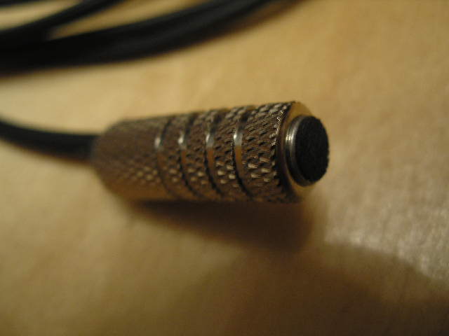

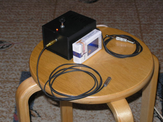

    slalom, Нифига себе картинка! У сына микшерский пульт почти такой, только ручек-дырочек гораздо больше . Мой усил мне обошелся гораздо дешевле.
    Fenyx, Шумы зависят не только от усиления, но и от усилителя. У моего собственные шумы очень маленькие. А у звуковухи входное напряжение 1 Вольт. Поэтому нужно приличное усиление. Я пробовал мерить колонки - нормально получается только на приличной громкости. Вот и думаю поднять усиление.
