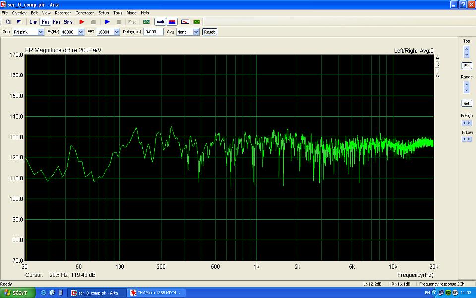

    Заинтересовался проектом Георгия Крылова http://www.geocities.com/george_krilov/1atablette.html и решил сделать похожую "микроакустику" на SB12NRXF25-4 и MDT43. Это будет мой первый проект, дебют если можно так сказать. . Для того чтобы лишний раз на грабли не наступать буду задавать много разных вопросов, может даже весьма бестолковых , за что прошу прошения сразу. Результаты измерения параметров TS в этой теме https://forum.vegalab.ru/showthread....t=sb12nrxf25-4 . Во вложении два проекта LSPCAD 5.25 и модель динамика. Пока, по результатам моделирования, прикинул внутренний объём корпуса около 3,2л. Такой объём получился, на мой взгляд, оптимальным и для ФИ и ЗЯ. Разница по F3 между ФИ и ЗЯ получилась около 10Гц 100 и 110 соответственно, но максимальное смещение катушки и ГВЗ у ЗЯ на НЧ существенно меньше, по этому склоняюсь в сторону ЗЯ. Пока получаются малышки ш*в*г 156мм*230мм*194мм при толщине материала 18мм. Отдельная "песня" будет с креплением "Top Mount" твитера в корпус, чего нить придумаю.
    Пока не начал пилить корпус, прошу вас высказать своё мнение. Может я где то накосячил в моделировании? Буду благодарен за любую критику и замечания.

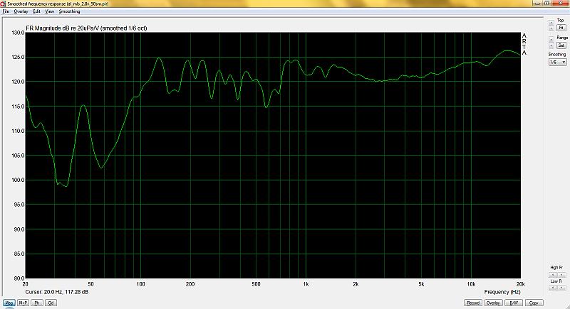

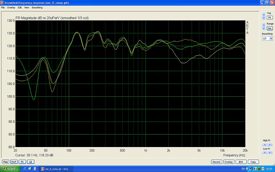

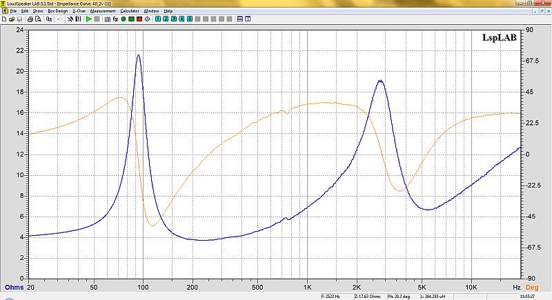

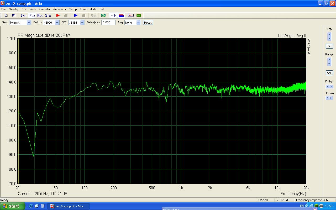

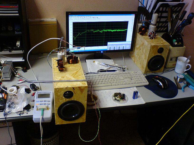

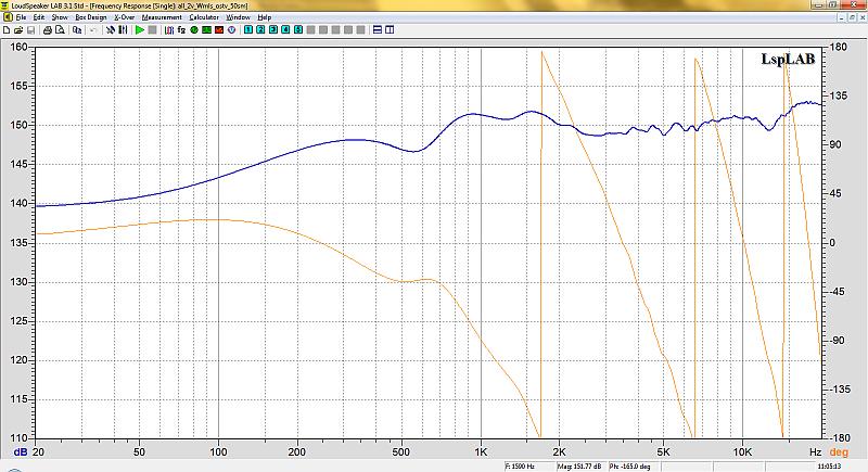

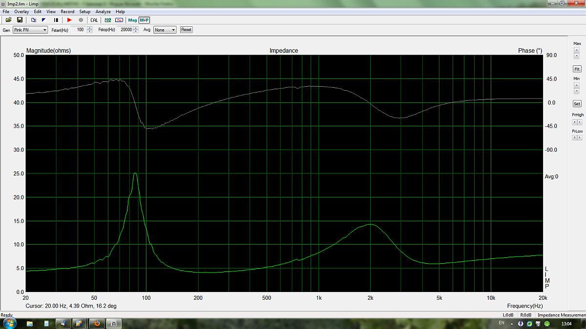

    Сегодня по результатам измерений выбросил последовательный контур в цепи мида. Частота раздела около 3 КГц получилась. Звуку заметно полегчало, по аналогии как будто из душного кабака на улицу вышел. И лёгкость появилась и вата пропала в звуке. Сейчас в цепи мида сумарное активное сопротивление катушек около 0,45 Ом получилось. Надо поискать провод диаметром 1,6мм и намотать 0,82 мГн сопротивлением 0,2 Ом тогда будет смысл попробовать параллельный фильтр. С такой наверно не плохо бы получилось http://www.madisound.com/catalog/pro...products_id=15 , но она дороше динамика стоит . Сейчас из-за сопротивления катушки динамик получился немного раздемпфированым и обьём корпуса получился в самый раз для ЗЯ, а для ФИ надобы катушечку более низкоомную. Если 1,6 проводом мотать катушка получится 450г весом. Попробую если провод найду.
    по порядку:
    1. рабочий беспорядок
    2. импеданс
    3. АЧХ 20см по оси твитера
    4. АЧХ 50см по оси твитера
    5. АЧХ 50см жёлтый +15 по вертикали, зелёный по оси твитера, серый -15

    Попробуйте измерить все с одного расстояния импульсом. Посмотреть на импульсе дельту между приходящими сигналами. Ввести её в кад. И ввести в кад АЧХ с импульсом около 3-4мс. При этом посмотреть АХЧ НЧ при большом импульсе, чтобы знать по какому уровню сращивать с ВЧ. А дальше попробовать сделать ровные по фазе фильтры. Чтобы при измене полярности подключения ВЧ появлялся сильный провал на АЧХ при измерениях тем-же импульсом. Если провал маленький, можно пробовать добавлять по 0,47мкФ к пищали или Вуферу. Пока не получите большой провал. 90% результат будет хорошим.

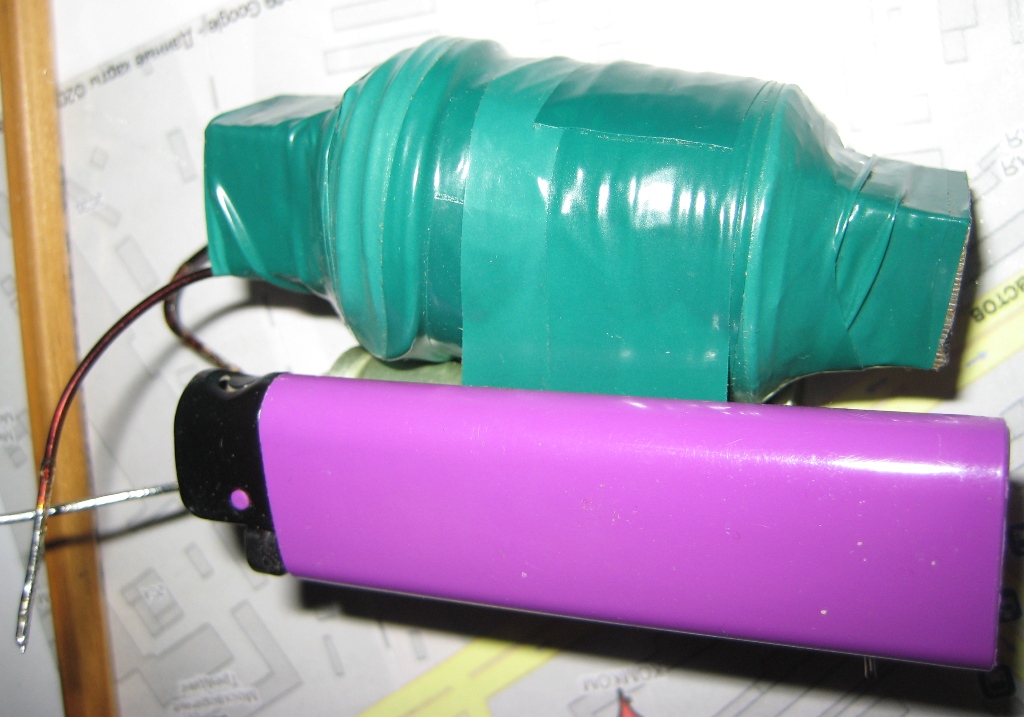

    По умолчанию Re: Проект на SB12NRXF25-4 и MDT43
    Попробуйте заново все измерить. И поставить импульс поменьше около 2,7мс. Мне не нравится фаза вуфера после 1,5кГц. Параллельный фильтр нормальный получился.
    Я бы не стал заказывать ленточные катушки. А уж тем более для этой конструкции. Я себе в подобное мотаю на I железе руками.
    На фото 1,4мгН и около 0,2Ом проводом 1,25мм.

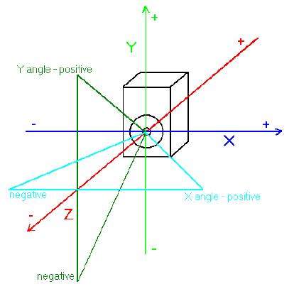

    03.05.2009
    Москва, Бун.Луга
    4,026
    Не обратил раньше внимания. А почему у Вас dZ у басовика "-12". Картинка из turtoriala.
  12. #51
    Аватар для Speedy Gonzales
    03.04.2008
    п. Двуреченск
    487
    mr-marlen,
    Спасибо!
    Я как в "липе" поставил, а оказывается наоборот надо!
    Добавлено через 22 минуты
    Сейчас прикинул, с правильным расстоянием всё гораздо лучше срастается.
    Ещё раз спасибо!

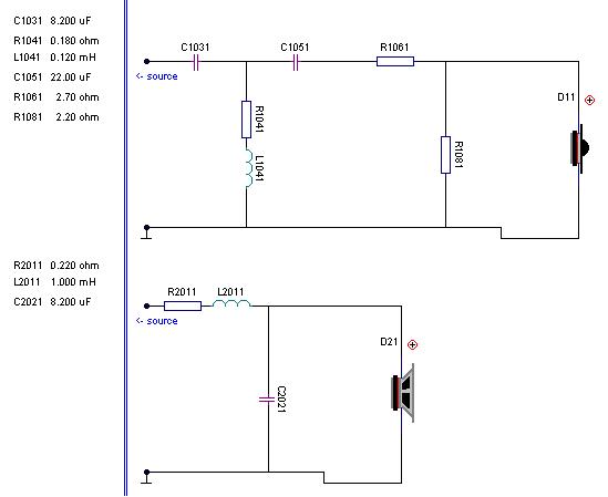

    Проект очень похож на мой и поэтому советую попробовать вот такой фильтр . Либо можно сделать согласование по фазе лучше, но на АЧХ будет провал на 2-4кГц. Мне так не понравилось. Голос мужчины начинает немного на женщину смахивать (или наоборот было не помню).
    03.04.2008
    п. Двуреченск
    487
    mr-marlen, Попробую смоделировать, посмотрю.
    Вы пищики давите нещадно в своих проектах. Такая огромная разница в чувствительности?

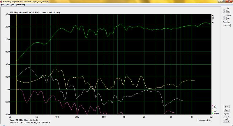

    Согласование по фазе в моём случае можно ещё улучшить, если утопить динамик заподлицо. При полностью утопленом миде получается по оси Z 16мм а не 12мм и фаза согласуется гораздо лучше без ущерба для АЧХ.
    По большому счёту я уже добился чего хотел на данном этапе. Теперь осталось катушечки помотать, утопить динамик, определиться с необходимостью фазоинвертора и возможно маленько поэкспериментировать с АЧХ для получения более интересного звучания. Затем финишировать корпуса. В общем осталось довольна много, но самое главное проект движется, на месте не стоит.
    Добавил результаты измерений текущего варианта.
    Искажения при 2,8в с расстояния 50см.
    АЧХ в тех же условиях АРТой с большим окном и влиянием помещения.
    АЧХ ЛСПКАДом с маленьким окном в тех де условиях.
    Импеданс.

    Так по рисункам видно, что у Вас верхний мид (то, что с 800Гц) на 4дБ выше низа. Я моделировал по вашим предыдущим замерам. Вы учтите, что низ на второй картинке может подниматься по причине отражения от пола. А реально он будет на уровне 147-148дБ по 3-ей картинке в LSP Labe.
