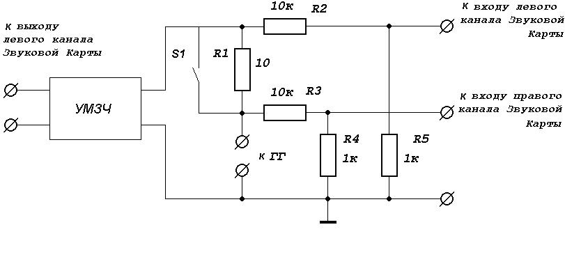

    У меня вопрос к Berkut. Почитал часть твоего дипломника, где описываются методы измерений, и возникли вопросы по схеме (я ее выложил). Куда подключать землю? Можно ли ее отправить на корпус компьютера? И стоит ли в таком случае подключить к земле и корпус усилителя заодно?
    [ADDED=Сварщик]1138102763[/ADDED]
    Да, еще одно. У меня звуковая карта встроенная в материнку (AC*97 Realtek), т.е. весьма низкокачественная. Можно ли с ее помощью проводить измерения, или же лучше купить что-то более-менее приличное? я боюсь что моя звуковуха может испохабить результаты измерений...
    Дело даже не в точности измерений - они как раз могут и не зависить от того, какая используется карта ON-BOARD или EXTERNAL. Известны случаи, когда выгорание звуковой МС приводили к поражению всей шины данных материнки . Так, что нужно быть максимально осторожным. Конечно, внешняя карта лучше и по параметрам и по надежности (в крайнем случае может вылетить МС карты усилителя ). Бог в помощь !

    Если не используется усилок - ничего там не сгорит. Точность в данном случае в основном зависит от частоты среза звуковухи - если она ниже 100Гц имеет серьезный завал (я такую видел), то параметры динамика будут меряться с погрешностью вплоть до +- сколько угодно. Неравномерность ачх звуковухи значения не имеет, т.к. измеряется по двухканальной системе, т.е. один из каналов получает эталонный сигнал, а по разнице между ними рассчитывается сама характеристика. Но калибровку разности каналов (channel Difference) надо проводить обязательно.
    Землю подключать к земле входа звуковухи, т.е. показанные на схеме точки подключения находятся в мини джеке - все три. Если у усилка земля организована "необычным" (например если усь мостовой) способом, то могут быть проблемы, а в обычном случае его земля все равно соединена с землей компа - по межблочнику. В этом случае подключать землю от схемы вообще не нужно - во избежание возникновения земляных петель.

    Да, еще одно. У меня звуковая карта встроенная в материнку (AC*97 Realtek), т.е. весьма низкокачественная. Можно ли с ее помощью проводить измерения, или же лучше купить что-то более-менее приличное? я боюсь что моя звуковуха может испохабить результаты измерений...[/QUOTE]
    Я такой пользовался (мама Gigabyte GA-8IPE1000Pro2) в воркшопе, вроде получается похоже на правду Особенно хорошо мерить резюки\кондеры\индуктивности
