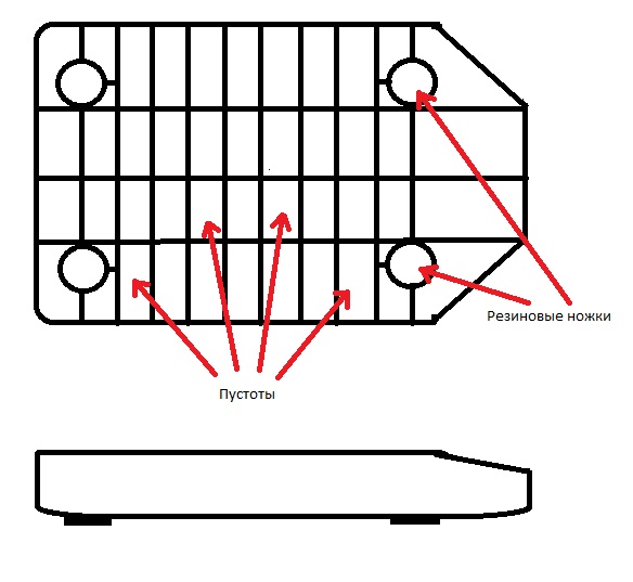

    Вопрос немного не по данной конструкции...
    Есть акустика и элементом дизайна является пластиковая подставка, типа небольшого постамента. Внутри она почти полая, там есть только ребра жесткости. Хочу ее чем-то залить для утяжеления. Чем посоветуете?
    Думал эпоксидку перемешать с мелким щебнем. Какие есть другие варианты? Чтоб надежно и потяжелей )) Не бетоном же заливать
    Зачем мешать? Просто засыпать чистым песком. А там где он может высыпаться уже можно заклеивать.

    По поводу подставки, проблема в том, что там высыпаться будет везде )) Если смотреть снизу то примерно такой вид получается. Я вот думаю, выдержит ли эпоксидка давление песка, ведь получается что он посточнно будет давить сверху...
    Да, в этом случае придётся заполнять какой-то смесью. Я думал, у подставки есть дно.

    Ну да, только какой смесью ((
