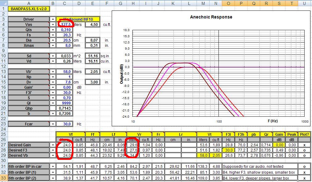

    Ну, а как нужно правильно ? В частности, выбирать объем закрытой камеры ?
    Вот иду на http://diysubwoofers.org/bnd/4thord1.htm и в расчете BandPass.xls примерно вижу то, о чем вы и пишете...
    Чтобы не засорять эту ветку - если будете отвечать, то можно в ветке "Сделать сабвуфер"
