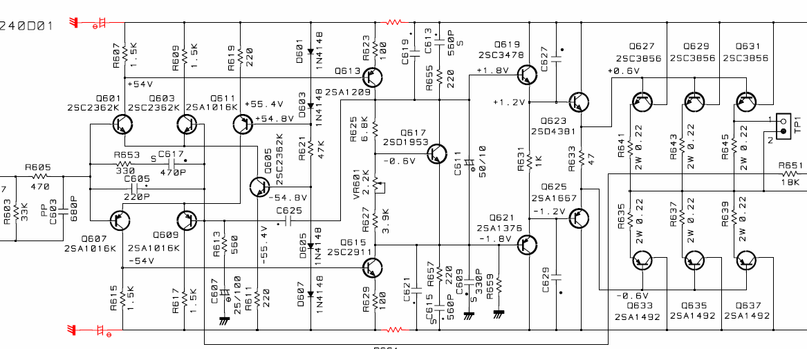

    По умолчанию Re: Для знатоков Как убрать резкость УМ ROTEL 1070???
    Цитата Сообщение от Sagittarius Посмотреть сообщение
    Такое впечатление, что этот усил разработал чел, который в первом классе скурил букварь.
    1. Уточните суммарный ток покоя выходников.
    2. Если он мал, и ФНЧ меж УН и ВК нет, то высокие искажения уже заложены изначально. Даже если ток большой (250 мА тотал), то ФНЧ уменьшает искажения на ВЧ до 30%.
    3. Место установки С627, С629 удивительно. Обычно стараются корректирующие кондики ставить в высокоомные точки - для минимизации. Здесь они установлены после ...эмиттерных повторителей с их низким выходным сопротивлением. Такое чудо вообще редко можно видеть, да и то - только в аглицких усилах. Таким Макаром разработчики сэкономили резики в базах Ку623, Ку625, если они вообще знали об их назначении и необходимости.
    4. Большая ёмкость С609, С613, С615 - прямое следствие отсутствия эмиттерных резиков дифкаскадов и неоправданно высокого Ку УН.
    5. С625 - это вообще яркое выражение беспомощности скорректировать усь: установка такого кондика равносильна охвату петлёй частотно-зависмой ООС только УН, и выводу за пределы этой петли выходного каскада. Отсюда и следствие: повышение "острых" переключательных ("острых" переключательных - означает большую ширину гармоникового шлейфа) гармоник на ВЧ (там, где их наличие вызывает "резкость") в 10 раз. Ну, не поцы?
    6. Есть ППК - R653C617 & C605, но установлена она тоже странновато: меж базами Ку601, Ку607 и С603 входного ФНЧ R605С603 должен быть резик. Здесь его нет.
    По пункту 2: Годится ли то, что посоветовал выше Alex Nikitin
    По пункту 3: В моём усилителе RB-981, собранном по подобной схеме, нет этих конденсаторов С627, С629. Но и резисторов в базах Q623, Q625 тоже нет. Однако я сейчас посмотрел печатку и нашёл, что в базах стоят перемычки, которые можно легко заменить на резисторы. Какой эффект дадут эти резисторы и какие номиналы и мощность там требуются? В УМЗЧ ВВ-2008 этих резисторов вроде бы тоже нет.
    По пункту 4: Нужно ли что-нибудь делать по этому поводу? Если очень постараться, то резисторы наверное можно туда воткнуть.
    По пункту 6: Что даёт этот резистор, которого там нет, и какого номинала он должен быть.

    Если резкость возникает при увеличении громкости - то нужно С619, С621, а так же цепи R655+C613 и R657+С615 отключить от шин питания и подключить к общему проводу. Они вносят помехи с шины питания в сигнал. Добавление фильтрующей цепи 47 ом+1000 мкФ в шины питания каскадов усиления напряжения так же необходимо ( по схеме - это в разрыв между коллектором Q619 и С613, но на плате возможно шина расположена иначе).

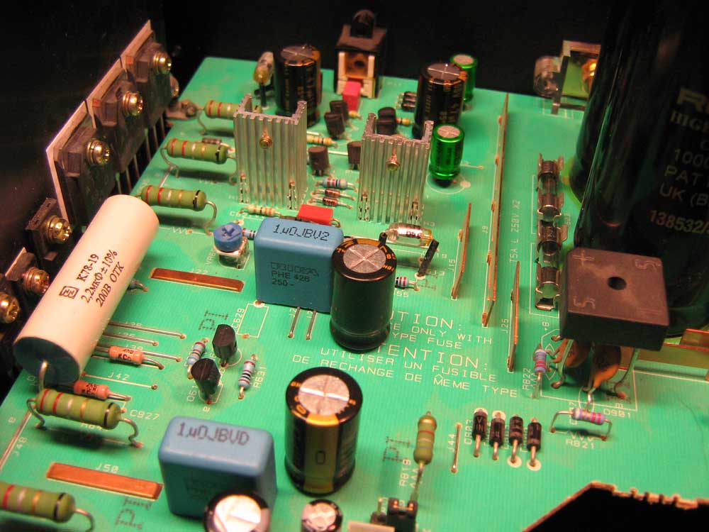

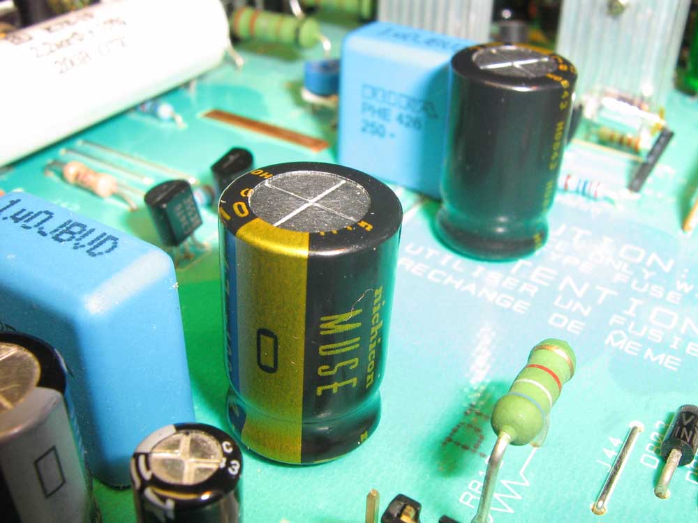

    Всем привет!
    В целом закончил модернизацию такого Ротеля 1070.
    Переделал коррекцию, развязал УН по питанию, в ДК добавил резисторы, поставил неполярные емкости где надо, чуть поднял ток покоя.
    Изменил номиналы делителя ОООС, иначе был большой фазовый сдвиг в басе, и бас звучал сухо-пукающе . Теперь звучит не сухо.
    Шунтировал питания 100-вольтовой Музой, FKP и PHE повсеместно, особенно с учетом развязанного питания. Благо, часть деталей удалось разместить сверху платы, выбрав подходящие места для дырочек.
    Поставил межбазовую емкость у выходных транзисторов - 2,2 мкФ полипропилен.
    Дырочки в задней части не пробовал, там полусилителя надо разворотить, чтоб добраться.
    Резисторы ОООС сейчас гляну - по совету Gennadiy K.
    Но уже сейчас усилитель играет такие сложные вещи, как Кармина Бурана, без каши и с нормальным низом. Ну и пресловутая "резкость", реально грязь на ВЧ, ушла в прошлое...
    Кстати, апгрейд весьма трудоемкий, разбираться в ротелевских дорожках то еще удовольствие. Но для человека с большим количеством времени и внимания вполне по силам, а результат того стоит.
    Пред евойный тоже нуждается в модернизации, но пока что решено отложить.
    Думаю, после всех переделок, эта сладкая парочка составит вполне приличный дуэт, на уровне АВшных Электрокомпаньетов среднего класса.
  15. #54
    22.05.2008
    Липецк
    2,782
    Игорь, желательно чуть подробнее со схемами, номиналами деталей и, если можно, даже картинками.
  16. #55
    13,070
    Iliya20, реально некогда, времени ни на что не хватает. (Вчера закончился джазовый фестиваль, два дня как не бывало). Всё, что о твике этого усилителя тут писали понимающие люди - правильно, не буду повторятся.
    Резисторы в ДК 470 Ом, на выходе ДК 3 кОм, в эмиттерах УН 300 Ом.
    Коррекцию нужно делать по осциллографу, не факт что мой вариант универсальный. Большая часть коррекции отключена вообще. Она конкретно тупая. Резисторы в цепи ОООС 3 кОм и 100 кОм.
    Да, перед УМ конечно добавил резисторы в базы, забыл сказать ранее.

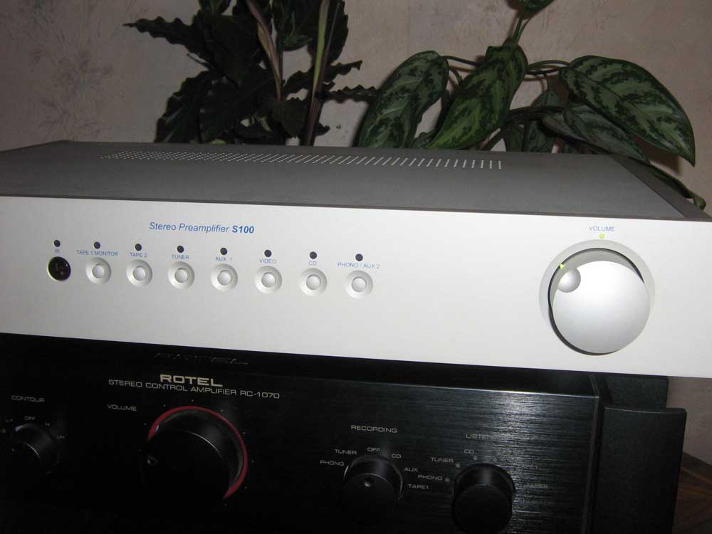

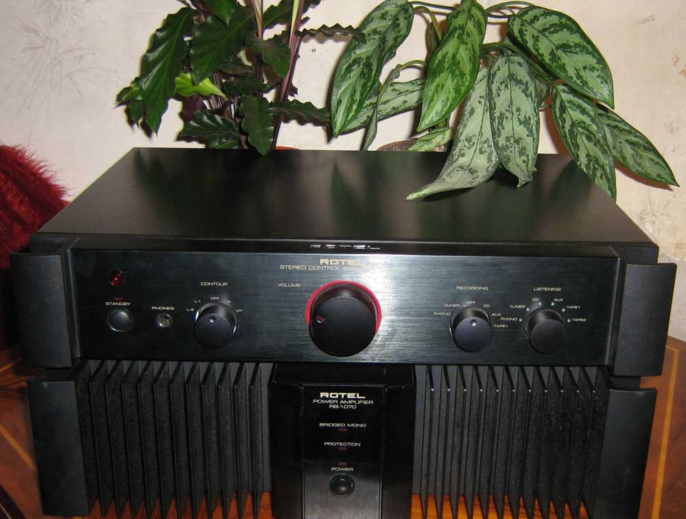

    Несколько фоток добавлю.
    На четвертной - еще один пред, NAD.
