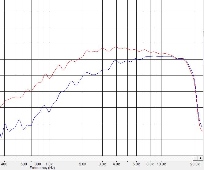

    Monakor DT25N имеет заявленное чутье 95 дб, при этом 8-омный.
    Резонанс 1600 гц. Но лучше 2-м порядком, ИМХО.

    Цитата Сообщение от Upgrade Посмотреть сообщение
    а с детства ничему китайскому не доверяю
    да и по видимому достать сложно.
    Производитель неясен. Но скорее всего, Китай.
    Однако и Китай бывает разный.
    Monakor DT25N - вполне достойный Китай.
    Вот его АЧХ, кстати. Напрямую - красная АЧХ, синяя - через 2,2 мкф.
Название:	Пищала Монакор DT-25N. Напрямую-красный.2,2мкф- синий.jpg
    07.10.2005
