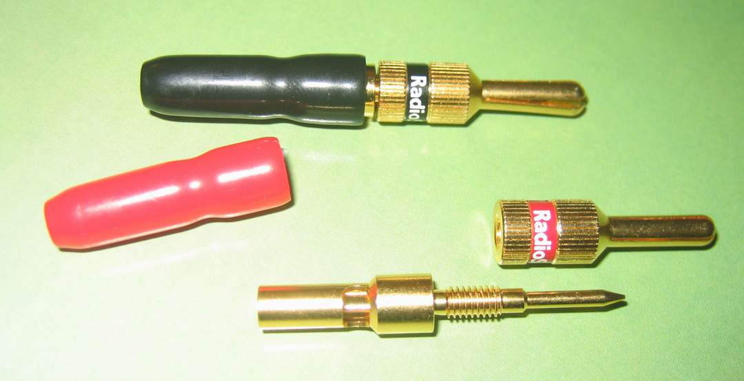

    Я вот такие использую, цанговые.
  6. #46
    20.10.2007
    г.Рязань
    1,173
    По умолчанию Re: бананы (banana plugs) против лопаток (Spade plugs)
    Золото или нитрит титана?
    Геннадий К.

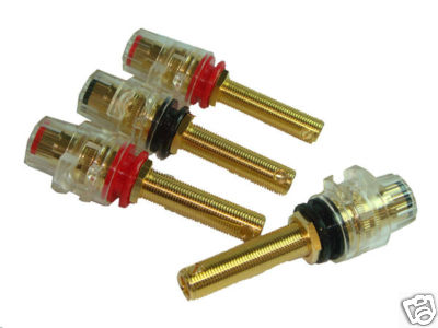

    Я покупал акустические клеммы самые дешёвые - 2$ за пару клемм,
    Я вот такие покупал чуть дороже - $9.50 (с беслатной пересылкой) за комплект (4шт: 2 красных и 2 черных)
  13. #53
    22.05.2008
    Липецк
    2,782
    Я покупал свои лопатки(вилки) AudioQuest (см.выше) по $0,75 за штуку (при покупке > 25 шт.) в Michael Percy Audio. Толщина около 1 мм. По-моему, чем меньше наконечник (в разумных пределах) - тем лучше.
    Бананы у меня тоже есть: как-то купил на халяву (по $15) четыре комплекта плоских кабелей Nordost длиной 8 футов (2,4м) с бананами как на фото в первом посте. Был выбор или кабели с бананами или с тоненькими штырьками для пружинных терминалов. Я взял с бананами. Однако я думаю, что контакт у наконечников spade всё-таки лучше и надёжнее.
