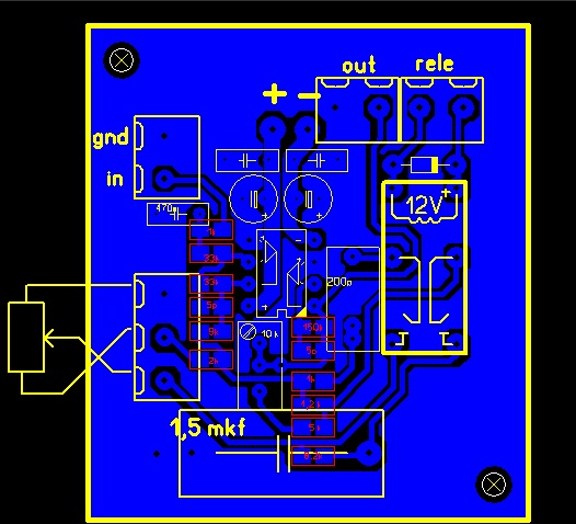

    По умолчанию Re: Тонкомпенсированный РГ
    Как говорил Лёха Сиволобов - "вуаля".
    Вот развёл платку, убраны разделительные ёмкости С3 и С6 (минус в том, что теперь АЧХ не имеет спад ниже резонансной, зато нет кондёров в проходе), убран кондёр С1 (не люблю когда ВЧ задраны). Все остальные кондёры - полипропиленовые.
    Входы слева (in 1, out 1, in 2, out 2) - это приходит с РГ, где out 1 соответствует выходу с бегунка первого канала, out 2 - выходу с бегунка второго канала.
    Операционники - сдвоенные в корпусе DIP8, например ОРА2134
    14.01.2006
    321
    Axygen, а по какой схеме смотреть?... потому как я сейчас не могу понять, в каком проходе стоял C6?...
    Да и с R13 не совсем очевидно... (R13 = R11 по схеме из первого поста?)
    Скинь, пожалуйста, схемку, по которой рисовал... А то ничего понять не могу

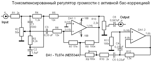

    Частый гость Аватар для Axygen
    17.03.2004
    Екатеринбург
    313
    Вот по этой схеме. Она же к стати в ссылке первого поста данной ветки

    14.01.2006
    321
    Ага. Просто я смотрел на саму схему из первого поста и не мог понять - что к чему.
    Спасибо
    И попутно вопросец, который уже неоднократно тут поднимался и, как правило, вызывал бурю диспутов и мнений... Но все ж рискну
    Есть желание вместо R2 поставить регулятор по типу схемы Л.Зуева: http://vegalab.ru/forum/showpost.php...postcount=2321
    + добавить "Bypass" и "-20dB"...
    Посему вопросец первый - как эта схемка может реагировать на разрыв сигнальной линии в момент переключения релюшек? (т.е. "разрыве" в R2)

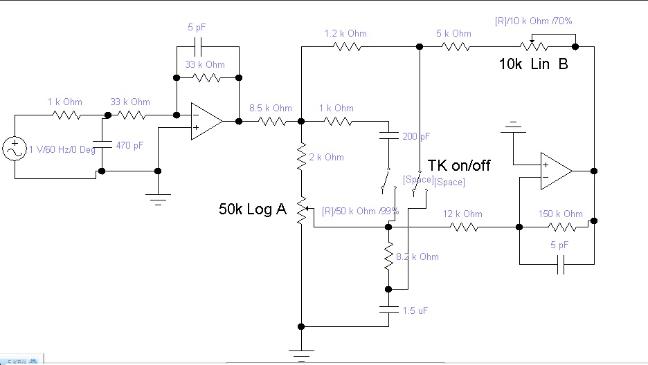

    Симуляция схемы из первого поста, в целом довольно интересные результаты дает, однако есть несколько Но:
    1) На минимальной громкости подъем АЧХ начинается с частоты 1000Гц, что не есть хорошо, подъем должен начинаться строго с 500Гц и ниже.
    2) Компенсация ВЧ рассчитана на авось, С1 нужно уменьшить как минимум в 3 раза! Иначе, качественные записи слушать будет утомительно, переизбыток ВЧ.
    3) Горб бас-корректора нужно снизить до 35...40Гц, в случае использования с нормальными напольными АС.
    4) К сожаления бас-корректор не решает проблемы с частотами ниже 100Гц. На низкой громкости ниже 100Гц должен быть подъем хотя бы 10Дб/октава, но больше 4,5Дб/окт не получается, т.к. подъем начинает задевать частоты 100 и выше Гц.
  18. #57
    Здраствуйте!
    Решил и я повторить эту схему но возник такой вопрос. У меня в качестве регулятора громкости будет использоваться переменный резистор сопротивлением 10 кОм. (тот, что по схеме R2). Изменится ли АЧХ и характеристика регулирования этого ТКРГ в таком случае и нужно будет ли менять кроме этого какие-либо номиналы резисторов/конденсаторов задающих АЧХ этого регулятора???
    Буду благодарен за ответ!)
