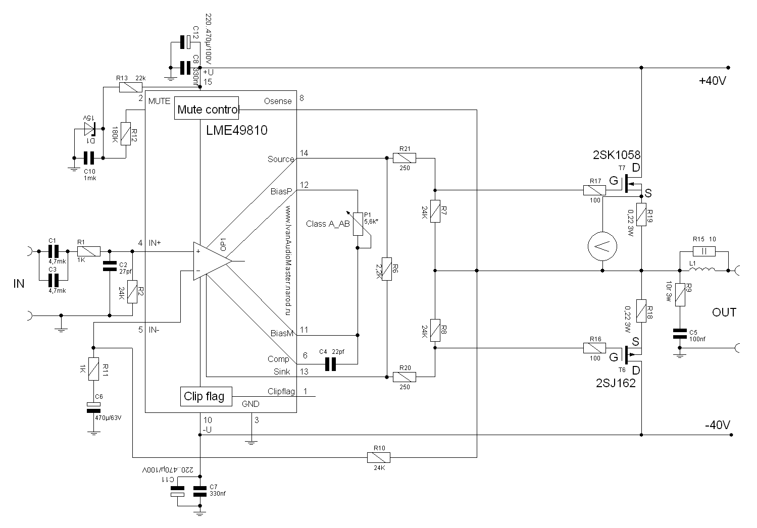

    Так, а почему про LME49810 ни гугу? Вот народ давно ломает копья , транзисторы-микросхемы, микросхемы-транзисторы, класс а-аб-б. Есть ныне современный ответ - аудиодрайвер с внешними выхлопными транзисторами. На diyaudio народ, после сборки даташитовской схемы на LME49810, сразу начал пытаться этот усь в класс А загонять. И таким порывам более способствует появление LME49830. Я LME уже универсально эксплуатирую в классе АБ или Б(для саба) и никаких горячих резисторов. Ток покоя выходных транзюков регулируется легко.

    Сложновато это для многих. И малодоступно пока.
    Доступно уже вполне. Сейчас тупую схемку на LME49810 нарисую(с внешней регулировкой тока покоя выходников) и многим начинающим покажется не много сложнее LM. Просто потуги этой темы, легко реализуются на LME в классе АБ. LME в самой простой реализации, будет значительно лучше любых ампчипов(искуственно вогнутых в класс А). А звук, значительно больше зависит от качества выходных кристаллов чем от режима их работы. В чипампе поменять выходники невозможно, вот беда! Я видывал даже загон чипампа в класс Д. Ну и напрасно это всё, старая технология.

    Вот примитивная схема на LME49810 с регулировкой тока выходных транзисторов(регулировкой класса). P1 можно установить на внешней панели усилителя(лучше его ещё шунтануть ёмкостью 1мк), если провода не будут больше 10см. Это позволит плавно регулировать ток покоя выходных транзисторов(т.е. класс усилителя). Однозначно могу сказать, что скоростные качества этого аудиодрайвера(и характеристики выходных транзисторов), повлияют на звук больше, чем любое увеличение выходного тока у чипампов. И конечно, применение дискретных латеральных транзисторов, даёт огромный выигрыш в звуке(в сравнении с интегрированными в чип транзюками).
    Если нужны провода больше(для регулятора класса), очень просто поставить между ног 11-12 оптотранзистор и наводки можно исключить. Схема реализуется просто(нужно добавить три детали). Если кому интересно, нарисую.

    Примитивная схема есть в даташите. Зачем ее еще раз рисовать?
