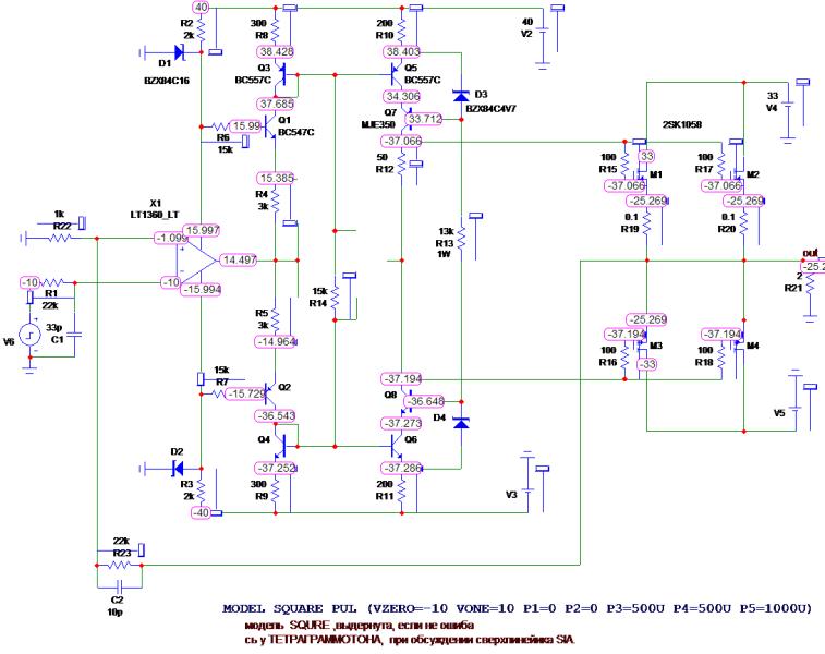

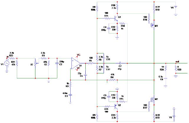

    По умолчанию Re: УМЗЧ на ОУ
    Не любитель я пользовать ОУ на полный размах как УН,
    но если 2 ОУ поставить то выйдет < 0.003% искажений на 10 кГц для TL072 и ещё ниже с LM318 выходным ОУ.
    схема не окончательная, материал для размышлений...
    ток покоя 100ма
    Сергей, прикольная схема, Параллельник на диодах!!!!если есть CIR, скинь.
    п.с. Немного ещё схемок на ОУ.
    ппппс. Есть ещё кучка!
    нету, рисую в http://www.catena.uk.com/ - SIMetrix - дёмка
    но на HiEnd хватает
    Добавлено через 42 минуты
    там вместо первых диодов эмиттерные повторители с коллекторами на выход надо ставить - тогда ОУ разгружен по выходу.
    ОУ, разгружается тупо полевиками. Перевод ОУ в Класс А( А нужно ли), другой вопрос.
    а также всем, чем угодно
    здесь это сделает один резистор с выхода ОУ в точку вольтдобавки
