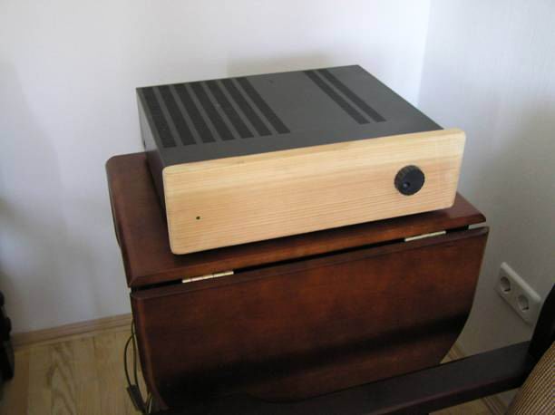

    На 41-й
    С одной стороны я не сторонник предов (окромя пассивных регуляторов громкости), с другой стороны именно там я и хотел собрать блок активных фильтров. Ну не для красоты же держать одиссевский пред, в наше время всеобщего минимализма схемотехнике?
    На 42
    Пофиг, все очень просто решается.
    Я зафигачил обычную сосновую доску - великолепно смотрится (крепится саморезами к родной фальшпанели) и очень быстро изготавливается.

    Аватар для Zaq
    16.01.2005
    666
    По умолчанию Re: Одиссей-У010
    Enclave
    Сдаюсь.. сильно сказанно Просто если я его за 1500р спихну то думаю будет не плохой бизнес.. еслиже нет.. то я его всеже доработаю.. а там посмотрим продавать или нет ... там уже будет агрегат (если не накосячу...) 8 ом это вам не 4... ;)
    Ты где живешь то ? А возиться с ним больше гемороя чем с /Бригом всяко...
    А так глумиться над усилком.. я про 7249, это зло.. товарищь их мало осталось.. вымирающий вид.. а вы их так... не хорошо...

  10. #49
    Завсегдатай Аватар для Eugene Balakin
    24.12.2004
    1,573
    Цитата Сообщение от Zaq
    Zaq добавил 21.02.2005 в 21:42
    Eugene Balakin
    Мне не нравится , лично
    Ну вкусах спорят... дешево, приметивно, просто....
    Просто - это достоинство, нахуа усложнять простые вещи. То не примитивность, а стильность. Натуральное дерево - это не дешево, а как раз дорого...(см салоны дорогих автомобилей)
    Ну и т.п.
    С уважением
    Евгений Балакин

  12. #51
    Аватар для Zaq
    16.01.2005
    666
    Eugene Balakin
    "Просто - это достоинство. Натуральное дерево - это не дешево, а как раз дорого...(см салоны дорогих автомобилей)"
    Да "деревянный" салон жигулей всяко понтовее хромо-кожанного салона мерина
    " нахуа усложнять простые вещи"
    так юзайте все ламповики или считайте на косточках, нах высокие технологии вернемся в светлое прошлое
    " То не примитивность, а стильность."
    Ты наверно истет... или худоку закончил по фортепиано , где и когда было стильно дерево светлое с черным ??? Светлое делево смотриться с коричневым, с теплыми оттенками ! Черный корпус смотрится с белым, хромом, красным и желтым включением.
    Ручку регулятора "понтовую" судя по всему купил в магазине радиоэлектроники ??? рублей эдак за 20...
    "Просто - это достоинство. "
    ЗЫ Только вот девки этого не понимают ;)
    Просто, просто, очень душит смех! (плагиат на : мне просто , просто, очень нужен ты...)
    Не мужик, без обид, если тебе нравится, тащись , о вкусах спорят , но мне кажется что... читайте выше...
