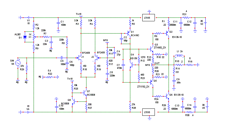

    Вот, как просили...
    Это не проверенная схема, а только концепция, которую я набросал за час. Если кому будет не лень просимулировать - замечательно. Разумеется, что у этой схемы есть масса недостатков . Тем не менее, не исключено, что при некоторой оптимизации номиналов она будет очень неплохо звучать .

    Цитата Сообщение от Alex Nikitin
    По всему похоже, что очень близкая схема. Возможно, что они её просто передрали с 4040 . Там нет ничего из ряда вон выходящего, просто правильно подобранные постоянные времени и параметры, а сама схема это более-менее стандартный Лин с парой модификаций.
    Нет,совершенно другая схема
    Мда, своеобразная схема, если не сказать страшненькая . Ты её сам срисовывал? ОООС очень неглубокая, выходное сопротивление высокое - может этим и берёт? Но звучание такой схемы будет сильно зависеть от конкретной акустики. Если повезло, и получилось приятное на слух сочетание, тогда ОК.

    Так то при открытом входе . В реальности (при низкоомном источнике) увеличения шума не будет,
    На инфранизких частотах вход схемы становится открытым...
    ...а при биполярном входе с заметным шумовым током он ещё и уменьшиться может.
    Это вряд ли
    Вот, кстати, ещё один плюс такого построения ООС - при открытом входе схема будет значительно стабильнее, поскольку иначе её надо компенсировать для единичного усиления, что не есть хорошо
    RC фильтра на входе должно быть достаточно.
    P.S. Видимо нелюбовь к Т-образным ОС осталась у меня со времен разработки зарядовых усилителей.
    Страшненькая.Но звучит обалденно,конечно с чуствительной аккустикой >89дб.Пробовали с Танноями Стирлинг,Монитор Аудио GR60 и даже с Клячинскими мониторами
    .Что нравится в звуке,совершенно нет транзисторной каши, мути и резкости,часто присущей усилам с глубокой ООС.Бас очень собранный и детальный.Срисоввывал сам,т.к пришлось ремонтировать.
    Может.Ещё правильная разводка земли,интересное построение БП с RC фильтром и хорошая помехозащищённость аппарата.Толстый корпус без отверстий.
    Как я уже написал, конденсатор на входе можно (и лучше) убрать - он там "на всякий случай" .
    Это вряд ли
    Прикинь эквивалентную схему. Приведённый ко входу шум складывается (среднеквадратически ) из шумового напряжения и шумового тока, помноженного на сопротивление "утечки" на входе. При "обычной" ООС мы имеем, к примеру, 22К и 220К в параллель, всего около 20К. При Т-образной 22К и 22К в параллель - 11К. Если шумовой ток большой (как, например, у многих современных скоростных ОУ), то "токовая составляющая" шума во втором случае будет почти в два раза меньше. Разумеется. для полевиков это не актуально.
    Да, конечно. Но этот же фильтр и поднимет шум на высоких частотах .
    Алексей, это иллюзия. Посмотри внимательно. Токовая составляющая шума передается на выход с одинаковым коэффициентом передачи для обеих схем.
    А и в самом деле! Признаюсь - был невнимателен . Спасибо за поправку. Когда-то давно неправильно на это посмотрел и с тех пор заблуждался . На самом деле там, разумеется, всё просто - при том же входном резисторе и коэффициенте усиления по напряжению от конфигурации цепи ОС вклад токового шума зависеть не будет.
    (Посыпаю голову пеплом)
    Алексей
    P.S. - подумав ещё, уже хочется добавить - это всё верно при условии большого запаса по глубине ООС. Когда же запаса недостаточно, то Т-образная конфигурация действительно уменьшит вклад токового шума . Что приводит к интересному выводу - спектр шума изменится от этой конфигурации , и его-таки станет меньше... . Так ведь?
    P.P.S. - Проанализировал всё это ещё поглубже с точки зрения "неидеального ОУ", и получается, что картина в целом не однозначная . Т-конфигурация, например, с одной стороны позволяет уменьшить влияние паразитных ёмкостей, но с другой стороны сужает полосу пропускания. С третьей, есть ещё влияние на эту картину входной ёмкости ОУ... . Как всегда, нет идеальных решений, есть разумные компромиссы
    Нет. Когда глубина обратной связи небольшая, выигрыш будет, но для практически интересных случаев очень незначительный. Для рассматриваемой схемы (К без ОС = 800) это всего около 1%.
    А вот коэффициент передачи напряжения шума у схемы с Т-образной ОС будет всегда больше, даже при закороченном на землю входе. (для данной схемы почти в 2 раза).
    Идеальных решений конечно нет, но с точки зрения разумных компромисов мне трудно представить случай, когда имеет смысл применять резистивную Т-образную ОС. Исключение - разве что отсутствие резистора нужного номинала . (Вот как раз сейчас не могу найти малогабаритные резисторы на 4,7 гигаома. )
