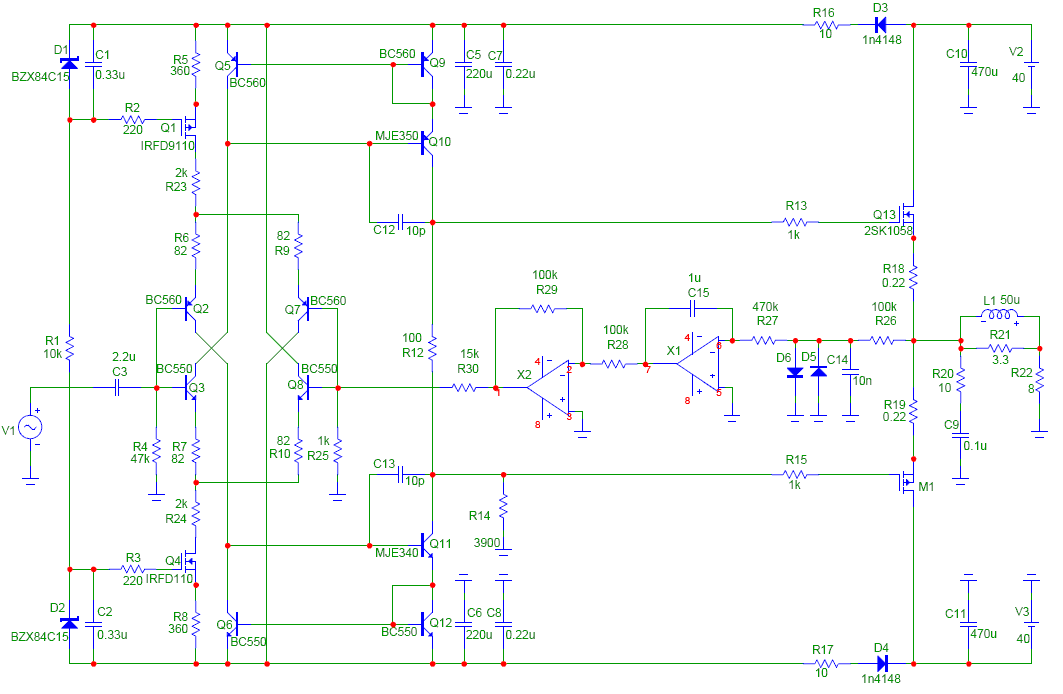

    Навеяно перепиской с камерадами Lelik и ИГВИН. Усилителей такого типа не делал и не слышал Давайте еще разик напряжемся и поможем довести эту схему.

    Схема обновлена, призываю пользоваться текущей нумерацией элементов во избежание путаницы.

    Однако к нашим баранам. Питание ОУ оставим на потом, хотя так и подмывает прифигачить два интегральника. Настаиваю на одном напряжении питания, но так же настаиваю на диоде между УН и повторителем.
    Схема картинкой и симуляция прилагается. Возражения, дополнения, подзатыльники?

    ЗЫ и эта, объясните почему IRFP240/9240 совсем другие транзисторы.
    Я думаю интегральные стабилизаторы LM317,337 подойдут. Лишь бы между входом и выходом было не больше 37в. Геморойно подбирать резисторы что бы получить два одинаковых напряжения, прийдется ставить подстроечники.

    Lelik, да лана! Нормальные 7815/7915 в ТО-92 самый тот случай! И ни чем они не хуже чем регулируемые, но это все на данный момент не важно.

    SMD-n
    По умолчанию Re: Давайте поможем сиротке (мне) довести до конца еще один усилитель!
    Резистор + стабилитрон - самое то !
    У Игоря интегратора не было , или я ошибаюсь ?
    Схема симметричная , и все температурные изменения в режимах должны компенсироваться ...
    А настройку "0" сделать многооборотным резистором в источнике тока , можно верхнего плеча , а можно ... на выбор . Второе оставить неподстраеваемым .
    У этих транзисторов , при стабильном Ugs(затвор исток) , при повышении температуры растет ток , потому им необходима термостабилизация ...
    А термостабильная точка соответствует уровню десятков А .
    Ну и присутствует "кривость" ключевого транзистора + более высокие емкости переходов . Без ОООС ставить нельзя . ИМХО
    Добавлено через 3 минуты
    Резистор и стабилитрон дают 4-ре ноги и большую площадь, а интегральник всего 3 ноги и меньшее тепловыделение. Но это не принципиально, на мой взгляд.
    Как бы небыло, но это он и предложил. Авторский надзор, так сказать.
    Нафига? Интегратор все зарулит самостоятельно.
    Для интегральника напряжение на пределе , надо будет через резистор подключать - 5 ног .
    Понимаешь , тут вот какое дело :
    Схема должна быть изначально отбалансированна , т.е. не опираться на интегратор , он должен только корректировать отклонения . Я так думаю . В производстве , понятно , никто ничего балансировать не будет , но для себя любимого ...
    Еще момент , интегратор не должно быть слышно .
    А у тебя в схеме он работает как ОООС .
    Там будет прямосмещенный диод и резик в 10 Ом, уже отожрем пару вольт. И как практика показывает, если ток не на пределе, то можно смело превышать 40 В, у меня есть изделие с 50 В, а 45 - так вообще без опасения. Но только не подвальные.
    Согласен. Но несбалансированнгость может появитсья только из за разной температуры транзисторов на входе, их неодинаковости и отклонений в резиках. Транзисторы из одной партии обычно очень близки, а еще надо бы, на самом деле, пошуршать в поисках сборки, вернее 4-рех на одном кристалле. Я к тому, что дисбаланс, по уму, и так будет минимальным. Хотя подстроечник тоже не страшно. А уж многооборотный - всяко!
    Ты готов ?
    Не, робяты, я так не играю! Я к тому, что у Сергея там все очень по взрослому, я же хочу просто проверить концепцию. И вообще, надо оно мне или нет. Надо еще А попробовать. И народ хвалит новые драйверные микросхемы.
    Это минимум , а максимум будет из-за различия напряжений затвор-исток , необходимых для заданного тока . либо подстраивать напряжение в затворе (у тебя там стабилитрон) , либо крутить подстроечник в истоке . Это про IRFD110/9110
    Интегратор срисуй 1:1 с любой конструкции УНЧ наших именитых ...
    Привет всем! Сережа, вот тут посмотри: https://forum.vegalab.ru/showthread....57&postcount=0
    Правильно!
    Этот интегратор, он правильный! Если не понравится, потом скорректировать нетрудно. Только не надо на одном опере делать, они дают выброс на НЧ. Для ликвидации этого выброса Lynx и поставил после интегратора Блек Гейт (здесь ненужный). Этот собственно, тоже может давать выброс, если номиналы входной RC цепи изменить.
    Резисторы в эмиттерах Q5 Q6 Q10 Q12 обязательны! Их может не быть, если вместо Q10 Q12, стоящих по одному, поставить по три-четыре параллельно.
    Там нужно получить неравновесное токовое зеркало, с умножением тока. Без резисторов (разного номинала) получается ТЗ 1:1. Работать будет, но полную раскачку не дасьть.
    Доберусь до Микрокапа все исправлю.
    Игорь , я посмотрел , что у него на выходе при 60Гц входного ...
    Есть амплитуда .
    А при попытке поставить емкость на выходе по-больше - он завелся примерно на 1,5-2Гц ... Потому и дал совет - срисовать .
    Тем более , что у вас там уже 4-ый порядок в ходу !
    Заодно заменить входной резистор диф.каскадов на 47к , для симметрии режимов .
    GREY, Диоды Д5,Д6 поставь прямо на вход опера Х1.Так как они сейчас стоят,происходит ограничение сигнала на НЧ,это не допустимо!На входе интегратора прямоугольник,на выходе пила с жёстким спектром.Звук это не улучшит.Интегратор рекомендую попробовать по неинвертирующей схеме на одном опере, его меньше слышно.При правильном рассчёте усиления выбросов он давать не будет.Ёмкость со входа усила можно убрать,интегратор компенсирует постоянку источника,при таких номиналах примерно до 1в.
