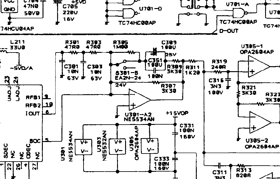

    У меня ещё есть мысль вместо нынешних 100 Ом поставить в каждом канале два по 50 Ом включенных последовательно. И потом с помощью нормально замкнутых контактов реле с приводом от выхода PMD-100 GAIN перемыкать один из этих резисторов при проигрывании обычных CD.
    Однако в Rotel RCD991 сделано иначе (см. ниже), там с помощью реле меняют коэффициент усиления ОУ по переменному току. А по постоянному, как я понял из этой схемы, он остаётся таким же. Что ещё интересно, привод обмотки реле развязан там с выходом GAIN с помощью транзисторного оптрона. Для чего это может быть нужно? Может это оттого, что реле питается от 30В (+/-15)?

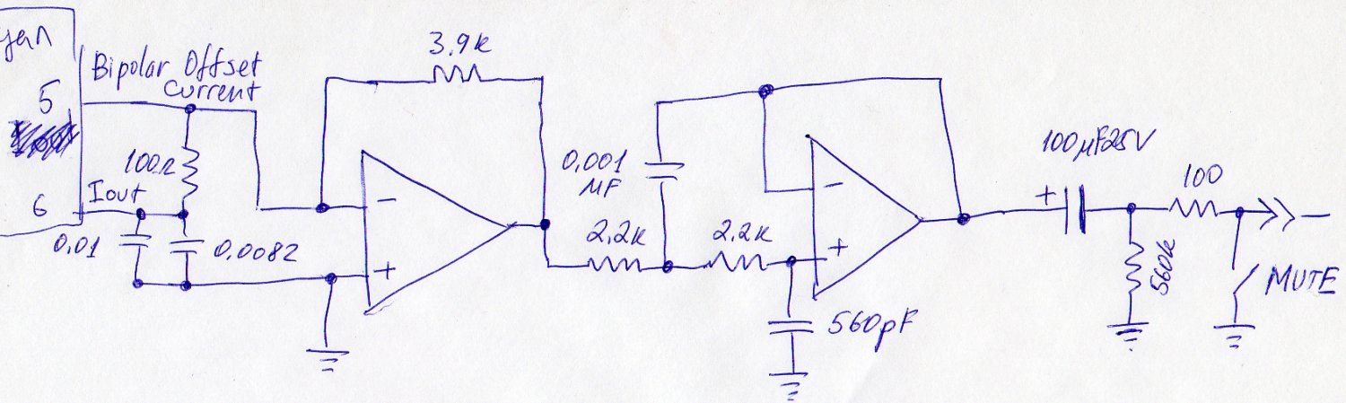

    По умолчанию Re: PMD100, GAIN & SCALE
    Цитата Сообщение от Vidalgo Посмотреть сообщение
    Это не тот резистор! Коммутировать нужно резистор в ОС, он определяет коэф.преобразования.
    100-омный вы можете просто закоротить - будет только лучше - особенно после смены ОУ. Похоже что этот резистор просто есть "рацуха", либо введен намеренно с целью небольшого ухудшения звучания.
    Не тот? Т.е. на этом сопротивлении не происходит преобразования I/U?
    Однако, в чём смысл намеренного небольшого ухудшения звучания? В RCD991 тоже стоит резистор, даже целых два по 47 Ом. (см. схему выше в сообщении №47). А уж в 991-м им никакого смысла ухудшать звучание вообще не было. Похоже это просто Ротелевская фишка.
    В связи с этим вопрос: если изменять величину этого сопротивления (закоротить его), не нужно ли тогда пересчитывать фильтр на выходе ЦАПа?
    Vidalgo, спасибо за консультацию. Я действительно немного "тормознул" и не изучил внимательно datasheet РСМ63. Там выход -0-4мА, а подключение ВОС(+2мА) делает из него +/-2мА.
    Господа, как вы думаете, для чего в Ротеле RCD991 сделана такая городушка с кондёрами для переключения коэффициента усиления? Это из-за наличия смещения по постоянному току на входе ОУ? Чтобы хлопков не было? А резистор 1 МОм параллельно контакту реле? Это что, защита от щелчков при подключении цепи с кондёрами?
    Скорее всего так и есть- меняется коэффициент по переменнке. 1 мом для поддержания емкостей в заряженном состоянии.
