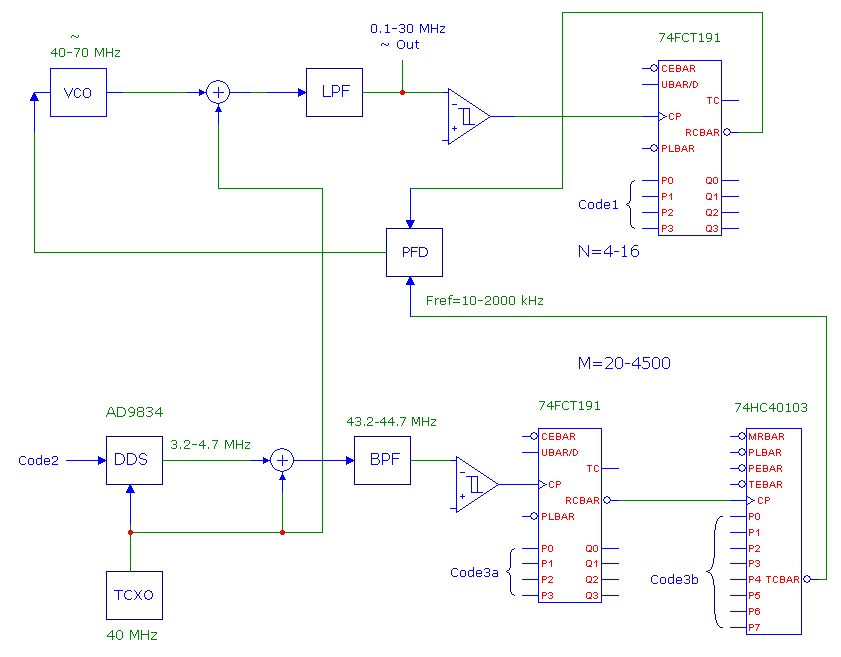

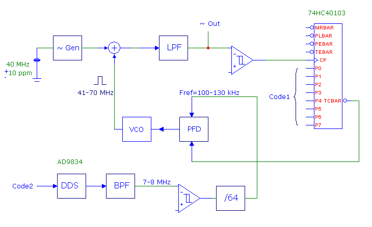

    Кстати, рекомендую следящий генератор сделать
    Пока я ещё не решил, надо ли мне это, я ведь делаю селективный вольтметр, а не спектроанализатор, и хоть это и почти одно и то же, но второе сложнее. Сама схема для вольтметра не сложная, но есть два важных узла, это смесители и генераторы. Смесители я видимо использую ключевые на мосфетах как имеющие большую линейность и ДД. А что касается генератора настройки частоты, то, как отмечал в посте 40, буду использовать цифровую ФАПЧ, иначе сложно обеспечить нужные характеристики. Предполагаемая схема внизу, управляется от микропроцессора, первый код меняет делитель 74НС40103 так, чтобы опорная частота понадобилась примерно одинакова (в пределах 100-130 кГц) при изменении выходной частоты до 30 МГц, при этом саму опорную частоту определяет генератор DDS (у него малые фазовые шумы, а спуры убираем полосовым фильтром и последующим делением на 64), в итоге при большой опорной частоте (а значит широкополосности ФАПЧ) обеспечивается очень малый шаг перестройки (с учётом делителя минимум 10 Гц, но в реальности мне хватает и 1 кГц).

    Почитав ещё статей, решил изменить схему генератора из поста 47, а именно после DDS добавил ещё один смеситель, получил сигнал около 44 МГц, потом он поступает на ПАВ полосовой фильтр (нашёл на Ebay такие с полосой +-0.8 МГц) и ещё возможно на дополнительный ФНЧ (чтобы хорошо почистить спуры) и затем на делитель 20-4500. В итоге потенциально получаются очень малые фазовые шумы (поскольку референсную частоту делим больше, чем выходную, то фазовые шумы приближаются к шумам задающего TCXO) и достаточно высокое подавление искажений (из-за малого деления выходной частоты), причём всё это при большой скорости в петле ФАПЧ, а значит и подавлении в значительной области частот, но при этом, благодаря DDS, перестройка частоты остаётся очень точной, не хуже 100 Гц, но без проблем DDS (грязного спектра). Коэффициенты деления счётчиков при задании нужной частоты в программе процессора выбираем такими, чтобы на выходе DDS частота всегда была в пределах 3.2-4.7 MHz (чтобы попасть в полосу пропускания полосового фильтра). Оба смесителя ключевые (от меандра 40 МГц) балансные (ещё не решил, обычные или двойные, на диодах или на полевиках). Фазовый детектор хочу реализовать по схеме AD9901 (US4267514), как не имеющий мёртвой зоны (покупать саму AD9901 накладно, недешёвая она, да и частоты сравнения у меня максимум 2 МГц). Ещё надо продумать схему стабилизации амплитуды (мне надо не хуже 0.5% стабильности), а также вопросы захвата ФАПЧ при включении и резком изменении частоты. И если схема будет разрастаться, то возможно возьму готовую микросхему ФАПЧ, тогда схема будет намного проще, без дискретных счётчиков, но узел с DDS останется таким же.
