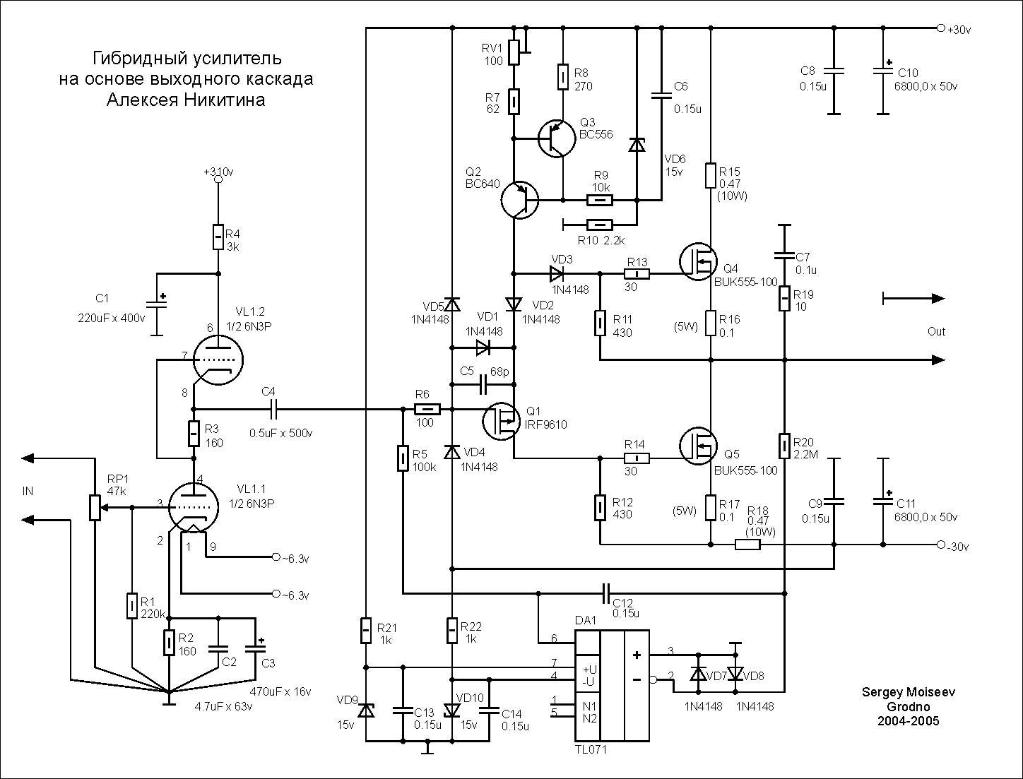

    Питание подниму до 42-45В, при 30В не вытянет столько. Хотя у меня щас Брагин с 2SC5200/2SA1943 при 30В качает неслабо. Слушаю я редко громко, но лучше с запасом, привык уже ;)
    Кстати по схеме пара вопросов:
    1. На вышеуказанной схеме R10 на минус питания, а в соседней ветке (про последнюю выложенную версию Никитина) он на датчик тока. Это принципиально? Не симметрично как-то.
    2. Q1 нужно на радиатор ставить?
    3. D4 не ограничивает входной сигнал? В связке с ламповым каскадом как лучше задать постоянное смещение на затворе?
    А так мне очень понравился подход Никитина. Особенно это критично без ООС, я тут уже о классе А однотактном думал, как раз дома зимой холодно
    SergM, если не затруднит, можно выложить полную схему? (можно без БП) Интересует реализация связки и конкретные режимы ламповой части, думаю применить 6Н3П, ее ведь специально улучшали для линейности, только микрофонит. На крайний случай попробовать 6Н9С, разве что нагрузочная способность у нее меньше.
    В другой схеме по сути нет резисторов местной ООС в истоках, низкоомные R21, R22 выполняют только защитные функции.
    Не обязательно, но желательно при фиксированном смещении на входе поставить его на один радиатор с выходниками.
    Только при перегрузке по входу
    Как я сказал выше, можно просто от источника опорного напряжения, поскольку температурный дрейф будет приемлемым, если между Q1 и Q4 есть тепловой контакт. Кроме этого, при ламповом УН полезно добавить ещё один диод со входа на + питания, чтобы исключить перенапряжение на затворе Q1.
    Алексей
    Вот лови, что у меня сейчас работает. У 6Н3П главное подобрать режим -
    как мне советовал Анатолий Манаков из Fido su.hardw.audio - на аноде 150в, на сетке -1.5в самый линейный режим. На самом деле так оно и есть. Я попробовал разные режимы, но в конце вернулся к этому. Насчет микрофонят - 10шт пробовал - нет микрофонного эффекта...
    С уважением, Сергей

    2 SergM
    Я бы еще с выхода интегратора на землю включил резистор порядка 1кОм. Это переведет выходной каскад ОУ в однотактный режим.
    А вообще, послушай для сравнения вариант без серво, с однополярным питанием и разделительным выходным конденсатором. Для начала можно взять К50-29.

    2 SergM
    Попробую обязательно.
    Не на землю а на минус, если хотим задействовать в О,У
    выходной npn как более быстродействующий.
    и подстройкой резистора делаем 0 на вых. О.У.
    На выходе ОУ с указанными транзисторами никогда 0 не будет.
    А будет около минус 1,5...2В. Поэтому, в данном случае, резистор можно и нужно сажать именно на землю. Быстродействие же выходного транзистора ОУ - здесь дело десятое.

    Я сказал как правильно установить О.У в режим однотактного усиления.
    " а не с указанными транзисторами "
    Всё остальное в штатном порядке.
    А быстродействие лишним не бывает.
    Напряжение на выходе ОУ от этого резистора не зависит. (До тех пор, конечно, пока от такой "подстройки" выходной каскад ОУ не начнет ограничивать ток )
    Резистором свыхода О,У. в минус питания О.У замещается
    pnp транзистор выходного каскада О,У. тем самым
    из двухтактного каскада мы получаем однотактный.
    Резистором подбираем режим работы однотактного каскада.
    А ты советуешь просто нагрузить вых каскад О,У резистором в 1ком,тем самым увеличивая искажения О.У.
    В зтом случае будет просто перекос вых каскада.
    Резистором свыхода О,У. в минус питания О.У замещается pnp транзистор выходного каскада О,У. тем самым из двухтактного каскада мы получаем однотактный.
    Верно. Но резистор на землю в данной схеме приводит к такому же результату. Просто работает PNP транзистор, что в данном случае не принципиально. Важнее, что исключается влияние минусового источника питания.
    Ничего подбирать не надо - все считается.
    Максимальный ток через R5 будет +-0,3mA. Чтобы выходной каскад ОУ работал в классе А, ток через резистор должен быть больше этого значения, (но не слишком большим, чтобы напрасно не греть ОУ). При R=1к, этот ток будет 1,5...2mА.
    Цитата Сообщение от SMD-n
    Не только резистор - источник тока на 1-2 mA ... - перевод в класс А . Подобное решение было , когда еще не умели делать хорошие P-N-P транзисторы для ОУ ( N-P-N имели параметры выше) .
    Верно, но в данном случае ИТ будет хуже резистора на землю.

    Вот нашёл схему гибридника Интерисует следуещие.
    1. Будет ли работать с УН на 6Н23П?
    2. Случаем не в классе А работает токовый повторитель?
    Всем за ответы.

    По умолчанию Re: Схема гибридного усилителя???
    Выходной каскад - параллельный повторитель. А уж в каком классе он работает зависит от тока покоя. Но на класс "А" мало похоже.
    В классе А,но до определённого тока на выходе.Зависит от тока покоя.
    хм мнеб АВ. с питаловом 50В в плече ато транс 2х35 на 250вт лежит без дела. а выходит что-то типа 100вт на 8Ом с таким питанием, ну если АВ
    Ну так что скажете?
    1. Напрямую на 6н23п работать не будет(вернее будет, но очень плохо) - параллельный усилитель требует низкого выходного сопротивления от УН. Т.е тут доработка по сравнению с оригиналом Лачиняна свелась к включению триода 6С19П с низким выходным сопротивлением. Первый вариант - это вернутся к Лачиняну с катодным повторителем, но мне не понравилась. Второй - добавить на входе параллельного усилителя истоковый повторитель, т.е УН на 6Н23П, истоковый повторитель, нагруженный на генератор тока, параллельный усилитель. Это опробованный рабочий вариант. Полевик - КП902. Если интересно, то схема есть.
    2. Нет. В АВ. Если интересно, то поищи в инете усилитель Лачиняна, если не найдешь, где то у меня было сохранено описание.
    Есть еще третий вариант. Использовать в качестве УН АД811. Мощность правда не будет такой большой. Но зато можно будет выход ближе к классу "А" сдвинуть и снизить напряжение питания.

    SergM, Архив со схемой выложите плиз на форум, а то у меня с почтой траблы.
    Viking, А у тебя сейчас, что за усил? Идея с AD811 мне кажется не очень хорошей.
    Вобще стоит задача по постороению гибридника с мощностью 100Вт на 8Ом и чтоб на 4Ом мог стабильно работать. В качестве УН всётаки хочу использовать 6Н23П как в схеме у килоОма, а токовй повторитель впринцыпе любой не очень сложный.
    порывшись на этом форуме и инете нашёл страничку http://www.homestead.com/whaan/files/page1.html
    Там стоят БУЗЫ которых в нашей стране не купить (а заказывать и чтоб пришло через год не охото) возможно ли их заменить на 2sj162 и 2sk1058? Схема токового повторителя тут http://www.homestead.com/whaan/files/hyb_2a.jpg будет ли он нормально работать с УН на 6Н23П (ун как у килОма лампа включкна помоему в СРПП правильно?) Так же при замене на 2sj162 и 2sk1058 будут помоему не нужна цепочка стабилитрон-диод которая защищает затвор от пробоя, т.к. у 2sj162 и 2sk1058 она уже есть в нутри их самих.
    Вобщем помогите в создании несложного грбридника.
    Лови.
    Спасибо. подобное уже где-то видел. Но как-то мне этот токовый повторитель не особо нравится (вот такой я капризный ) слишком много транзисторов. Хотелось бы для начала попроще.

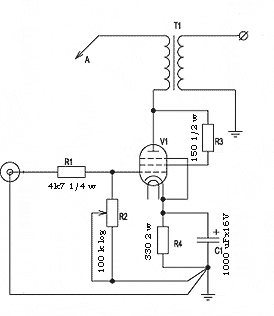

    Вот нашел интересную схему от которой можно взять драйверный каскад.
    http://dom.hi-fi.ru/doc/read.php?id=773
    Как раз у меня есть несколько 6Ж9П. Но параметры трансформатора неизвестны. Да и проще, наверное, поставить вместо него конденстор. Так как на втором вложении? Как расчитать?
    Первое вложение - оригинальная схема УН. Второе - без трансформатора.
