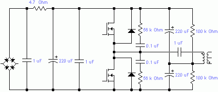

    Если делать с регулировкой шим, то лучше уж SG3525 + какойнить драйвер полумоста от IR.
    Нехочет мой ИБП нормально работать... И кондёр менял, и резюки в затворах, при питании 80в и отдельно 12в для драйвера полевики очень быстро нагреваются...
    Осциллографом смотрел, на затворах вроде импульсы ровные, но на прямой где напряжения нет есть, небольшой пик примерно 3в совсем короткий, откуда он непонятно...

    TDA, Дай параметры своего транса, и ради интереса,сравни сопротивление открытого состояния IRFPG50 и IRF840,входные ёмкости.Последние выгоднее использовать. Ничего, что мы на "ты"?
    Снабберов у меня в блоке нету, Трансформатор намотан на сердечнике дросселя из строчной развёртки телевизора УПИМЦТ,рассчётная проницаемость материала получилась около 1100,размеры Ш15*12.
    Ой,пардончик! Щас перечитал ветку - нашёл данные.
    А чтобы напряжение поднять на микрухе до 14Вольт - гасящий резистор пришлось сделать 38кОм. Да ещё, "бустрепного" кондера за глаза достаточно 0,1мкФ.

    M - 16., Конечно на "ты" лучше
    Я пробовал этот бустрёпный кондёр ставить 0.1мкф, разницы между 10мкф и 0.1мкф не заметил! Наверно действительно плату бы надо попробовать по другому развести...
    Но мне кажется что щас плата разведена удачно, практически звездой, тоесть какраз питание на полевики и на микруху идёт из 1 точки, шунтирующий кондёр 1.5мкф 400в стоит прям от этой точки к пятачку от которого идёт гасящее сопротивление на микруху, при 25к на ней было напряжение 9в всего! У меня микруха IR2155 может она чемнить отличается от IR2153? У неё я знаю выходной ток больше на 10ма

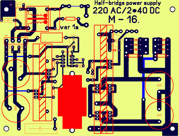

    Вобщем вот последняя разводка платы. Тока номиналы тут стоят старые, я уже много разных перепробовал.
    Кстати полевики у меня IRFIBC40G я смотрел их параметры, у них вроде как всё ёмкости были меньше чем у IRF840 (если уж их ставить то тогда IRFI840 )
  6. #65
    22.02.2005
    г.Омск
    226
    TDA, Дополнительные диоды СИ - собаке пятое колесо,убрать!
    Если проблемы с изоляционными прокладками для транзисторов,можно IRFI. Подозреваю,что с микрухой не всё в порядке (попробуй без транзисторов включи и посмотри напряжение питания на микрухе). Печатка компактная, но нужно больше элегантности,многие дороги неоправданно длинные, всё,что касаемо затворов и обвязки микрухи надо отодвигать как можно дальше от сильноточных цепей. Резистор по входу 4,7 Ом лучше заменить на термистор из БП АТХ,(я даже предохранитель у себя вероятно впаяю в плату т.к. при нагрузке заметно падение напруги на колодке.

    У тебя нет кондера последовательно с первичкой.......во всяком случае на плате не разведен....
    И еще, транс у тебя по моему не правильно намотан....в комповых БП 250 ватт мощностью намотано 38 витков первички.....

    вот "конечный" вариант
  12. #71
    26.05.2004
    г. Бердск
    2,527
    Топология с серьезными ошибками.
    1. Выпрямленное постоянное напряжение или потенциал земли нужно снимать с выводов конденсаторов, а не с диодного моста.
    2. На транзисторе нижнего уровня очень длинная земля от истока и очень длинная земля у драйвера.

    26.05.2004
    г. Бердск
    2,527
    Конденсаторы 220 мкФ 400 В перенести вниз платы, транзисторы IRFBC поменять местами, микросхему драйвера повернуть вверх ключом и не стесняться использовать перемычки. Тогда самые критичные проводники станут значительно короче.

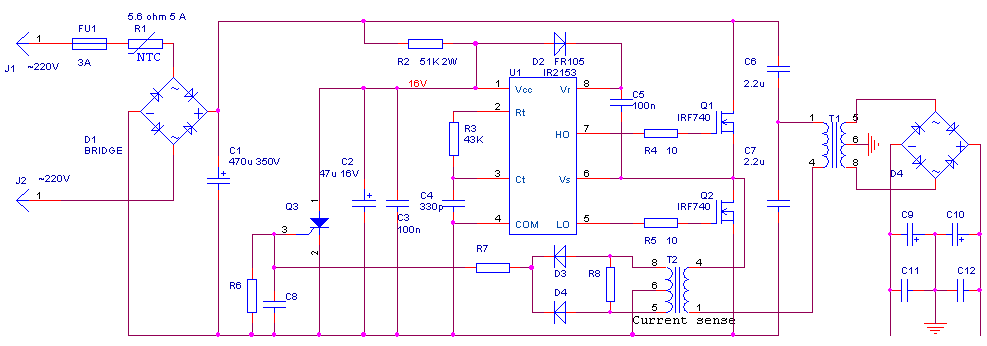

    Вот мой последний вариант, но возможно стоит сетевой фильтр перенести вверх, а конденсаторы вниз но тогда неполучиться прикрутить транзюки и мост к 1 радиатору, я понимаю что для моста он особо ненужен, но просто хотелось бы чтобы он держал радиатор.
    witali, Vs драйвера нужно как можно ближе к истоку верхенго ключа, тк по этой дорожке идёт импульс который управляет транзистором. Думаю не правильно по 1 дорожке пускать и управляющее напряжение и ток который идёт на полевик. И с нижним ключом надо поступить также
    Владимир, Скажите пожалуйста какие именно дорожки надо сделать как можно короче, а я уж тогда подправлю плату

    witali, IR2155 - удобная мелкосхема (кажется, о ней речь), но у неё выходы чахлые, подключать к ней что-нибудь мощнее, чем что-то типа IRF740 рискованно.
  29. #88
    21.02.2005
    Владимир
    880
    Норамально, выходной ток 200 ма

    226
    В конце концов, можно и драйвер приставить.К примеру,IR2113..
    Да и пардон, от полумоста никто киловаттную мощность и не требует обычно..
